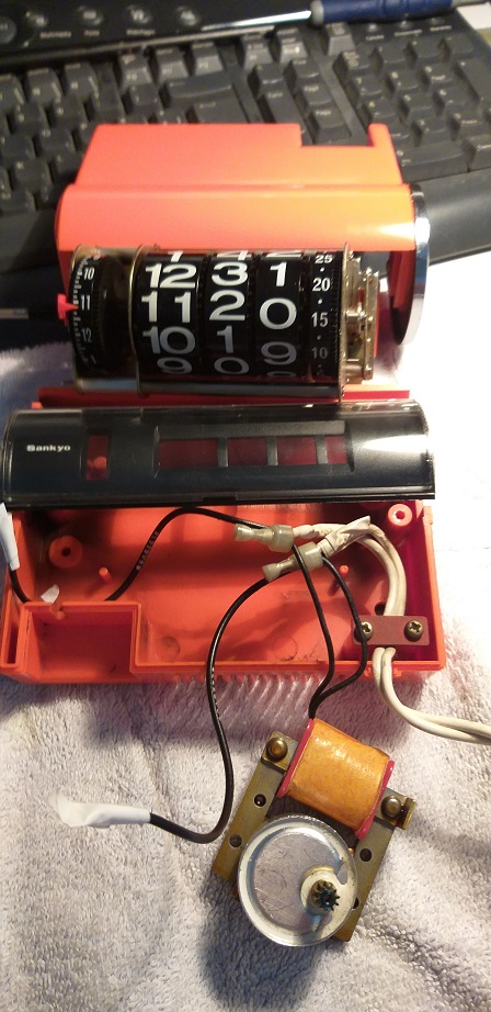

Buongiorno; dopo oltre 40 anni di onorato lavoro mi si è fermata una amatissima radiosveglia a fogli - Reso il motorino indipendente da tutto il resto, ho notato che funziona regolarmente solo se capovolto (sottosopra) - Chiedo a voi esperti se è possibile recuperarlo (non è possibile però aprirlo) o se qualcuno è in possesso di un motorino simile da vendermi . grazie

aggiungo altro file

Trovare un pezzo di ricambio è quasi impossibile.
Con molta probabilità si è logorato un ingranaggio o una boccola nel treno del moto-riduttore.
Bisognerebbe smontare tutto e verificare ogni singolo ingranaggio.
Il problema è che nella maggior parte dei casi il cilindro metallico del riduttore è sigillato ed è molto difficile da aprire senza fare danni.
Bisognerebbe sapere quanti giri fa al minuto il pignoncino e tentare di sostituire il tutto con un motoriduttore tipo Crouzet.
