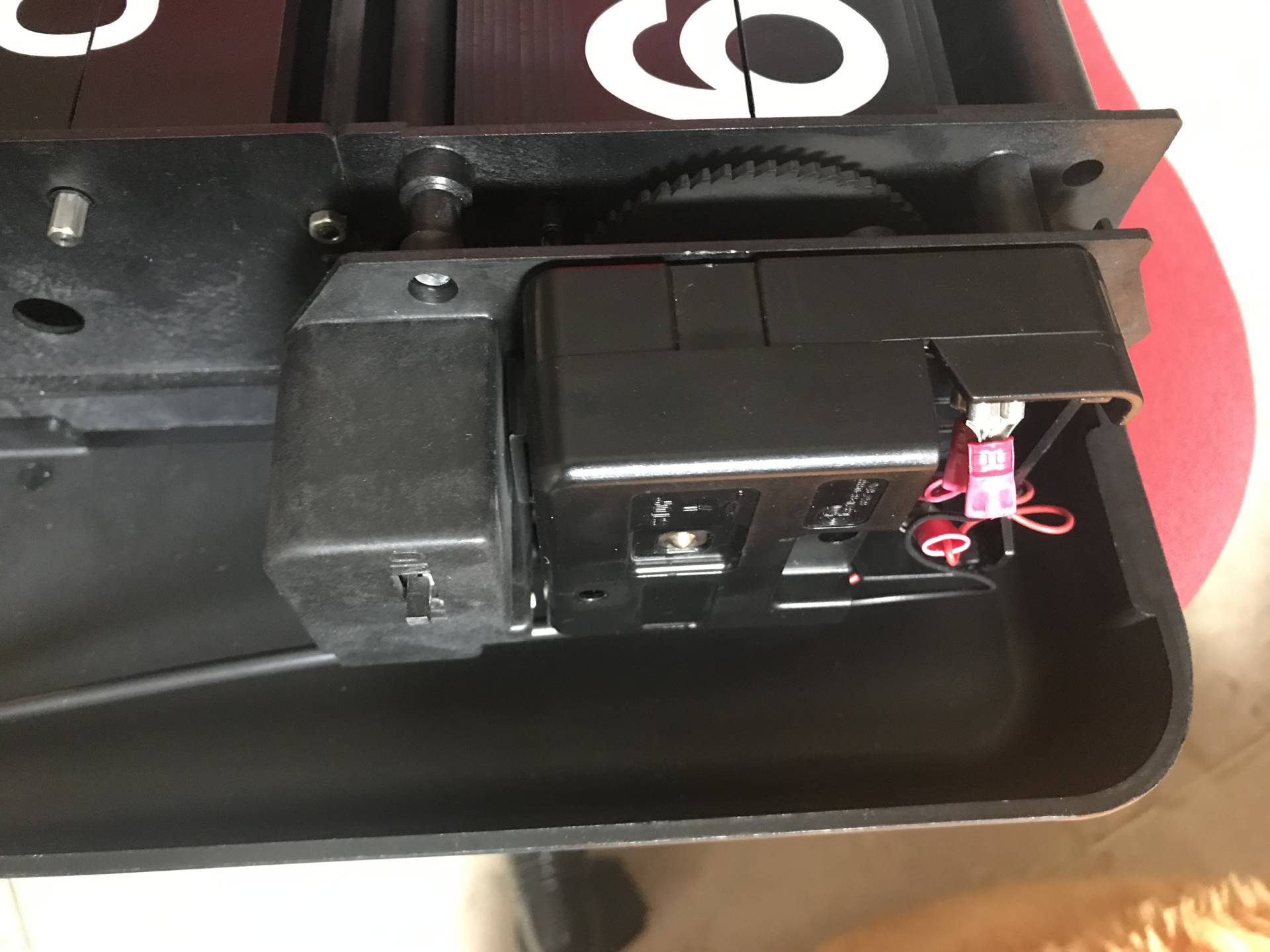

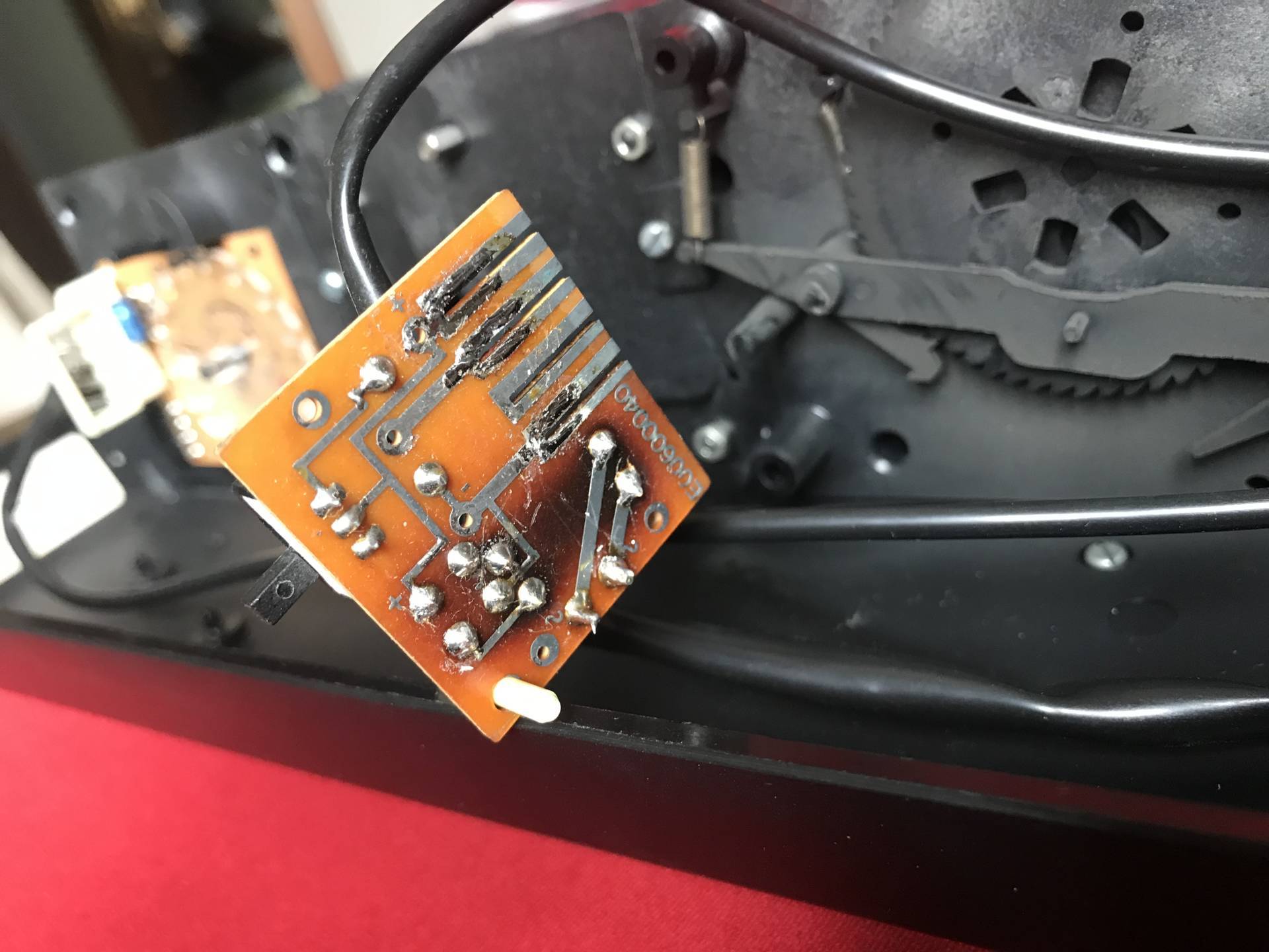

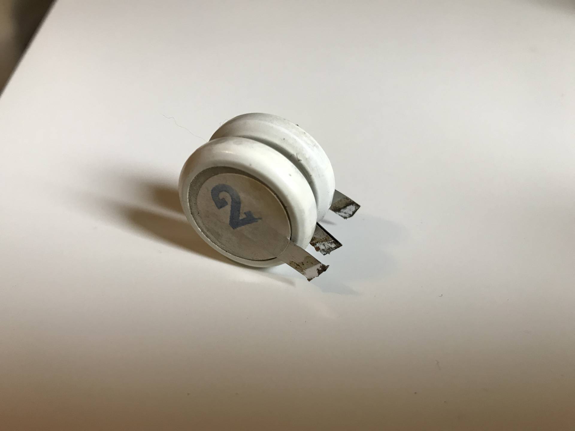

Buonasera a tutti,
sto cercando informazioni in merito alle due batterie a tampone del mio orologio.
Non conosco le caratteristiche per poterle sostituire. Non sono esperto di orologi ma avrei piacere a ripristinarne il funzionamento corretto.
Il ponte di wheatstone è un po' cotto ma funziona.
Qualcuno può aiutarmi?
Emanuele
allego foto
IMG_7416 (FILEminimizer).JPG [ 65.56 KiB | Osservato 237 volte ]
IMG_7437 (FILEminimizer).JPG [ 147.2 KiB | Osservato 237 volte ]
IMG_7438 (FILEminimizer).JPG [ 167.78 KiB | Osservato 237 volte ]
IMG_7439 (FILEminimizer).JPG [ 187.37 KiB | Osservato 237 volte ]
YBSFE9224 (FILEminimizer).JPG [ 119.84 KiB | Osservato 237 volte ]

La vedo dura ma non impossibile.
Sono completamente morte o riesci con un multimetro a misurare il voltaggio?
Dovrebbe essere un clone del Bodet BT637.
Homo faber fortunae suae

Dovrebbero essere batterie ricaricabili che le vendono nei negozi di componenti elettronici . Si trovano di solito singole non accoppiate si saldano come nell'originale.
PS non è un ponte di wheatstone ,ma un ponte raddrizzatore .

Effettivamente è un raddrizzatore con ponte di Graetz e non un ponte di wheatstone (scusate l'imprecisione)
Ho testato le due batterie e sono a zero di volt e a zero anche di ohm (sono in corto?).
Ho saldato in serie due batterie nuove da 1,2 volt ma credo che non sia sufficiente come tensione di uscita e inoltre non sono sicuro si averle acquistate ricaricabili :frown:
Andrò ancora in negozio per cercare qualcosa con voltaggio superiore e poi spero di aggiornarvi nei miei progressi.

Non conosco il tipo di orologio per poter fugare con certezza i tuoi dubbi, quel tipodi batterie le ho sostituite diverse volte, sono ricaricabili solitamente usate come batterie tampone.
Non credo sia il caso delle tue batterie, ma a volte nello stesso involucro ci sono due batterie.
Per vedere è sufficiente rompere la plastica bianca e si vede subito.

Le batterie da 1,2 bastano e avanzano perché il movimento funziona a 1,5. le bruciature sono inevitabili perché se vedi al posto di un vero trasformatore ci sono solo due resistenze che fanno scendere da 220 a 3 (credo) e poi col ponte da alternata diventa continua. un sistema molto primitivo e che genera molto calore.l'orologio funzionerebbe anche senza batterie tampone ma non te lo consiglio perché fanno da stabilizzatore della tensione.se non ci sono è possibile che la tensione in uscita dal ponte sia troppo alta e che alla lunga si bruci la scheda al quarzo.
se non trovi le pile a bottone al loro posto puoi anche saldare i fili di un portapile a due posti in cui mettere le classiche stilo ricaricabili così quando si finiscono le puoi cambiare più facilmente.
