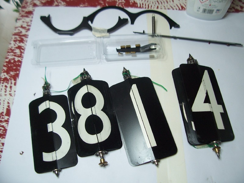

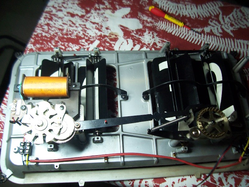

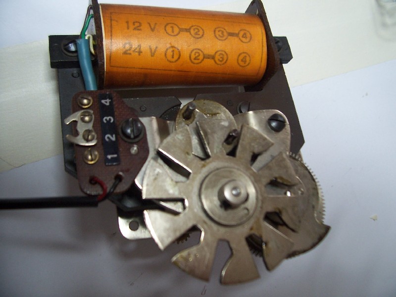

Salve a tutti,
Ho preso questo cifra 12 in buone condizioni e funzionante e mi sono cimentato nella revisione per una bella pulizia ed oliatura visto che e un meccanismo abbastanza semplice, ma ho bisogno dei vostri preziosi consigli. Per il lavaggio dei meccanismi userei Avio, per la lubrificazione olio di vaselina oppure sapete indicarmi prodotti piu adatti? Per la pulizia delle palette va bene acqua e sapone? Non vorrei rovinarle. Attendo e ringrazio
102_7994.jpg [ 150.58 KiB | Osservato 1091 volte ]
102_7995.jpg [ 117.86 KiB | Osservato 1091 volte ]
102_7996.jpg [ 124.08 KiB | Osservato 1091 volte ]
102_8006.jpg [ 100.52 KiB | Osservato 1091 volte ]
102_8007.jpg [ 89.83 KiB | Osservato 1091 volte ]
102_8008.jpg [ 80.47 KiB | Osservato 1091 volte ]
102_8009.jpg [ 81.04 KiB | Osservato 1091 volte ]
102_8010.jpg [ 66.55 KiB | Osservato 1091 volte ]

Hai smontato TUTTE le parti meccaniche? Oppure movimento è ruota otaria no? I prodotti per orologeria son stato sviscerati in lungo ed in lardo, quindi rè mando nella sezione apposta dove si parla di TIBI, BENZINA RETTIFICA etc. Per lubrificare (sezioneolii) un buon MOEBIUS non troppo fluido e per i conici grasso sempre MOEBIUS. Per le palette, acqua e sapone neutro, ma con que vai a cercar guai: se bagni le mollette arrugginiscono. E sei fregato. Se perdi le mollette sei fregato.
Importante prenderla con filosofia in caso di danni. Importante ed utile sarebbe farlo funzionare dama intenzionato almenocome funzionava prima.
In bocca al lupo di base e complimenti per l’audacia

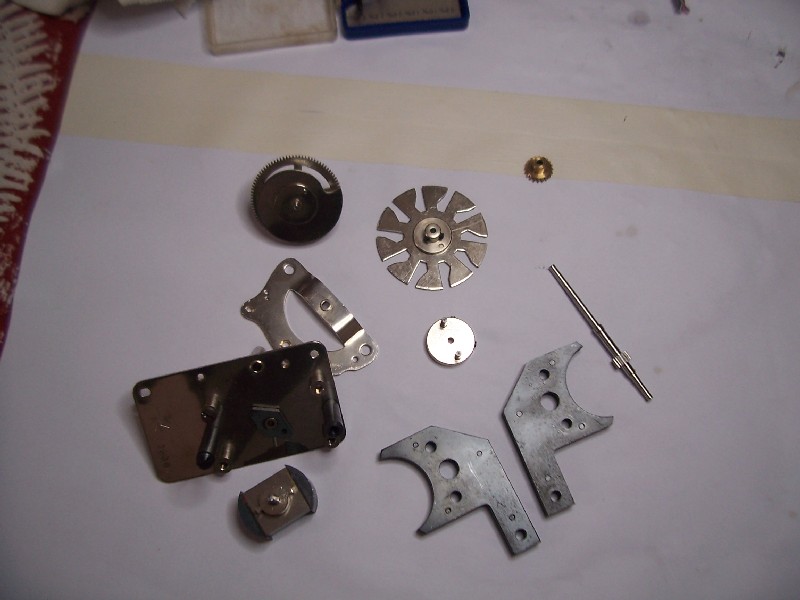

Grazie per i consigli, pensavo di procedere con lo smontare gli ingranaggi al momento della pulizia in modo da avere la mente fresca per il rimontaggio. Posterò altre foto del progresso del lavoro appena procedo.

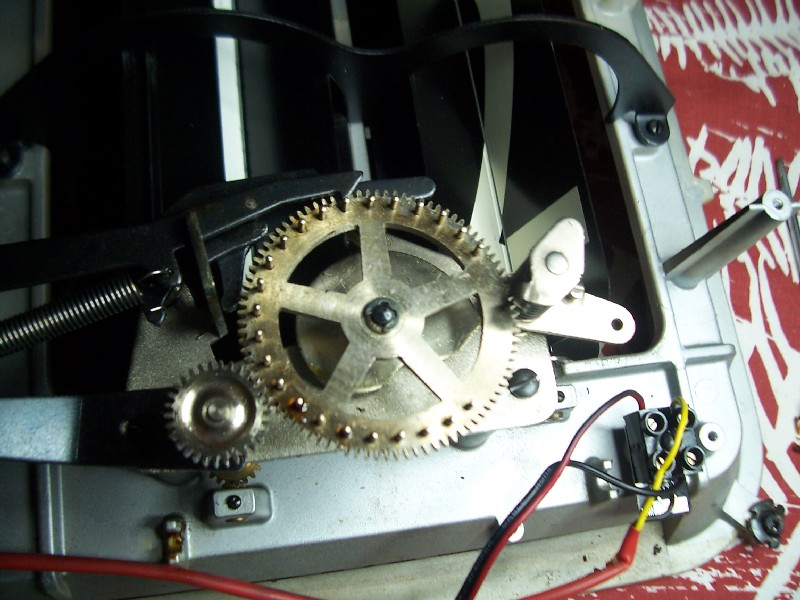

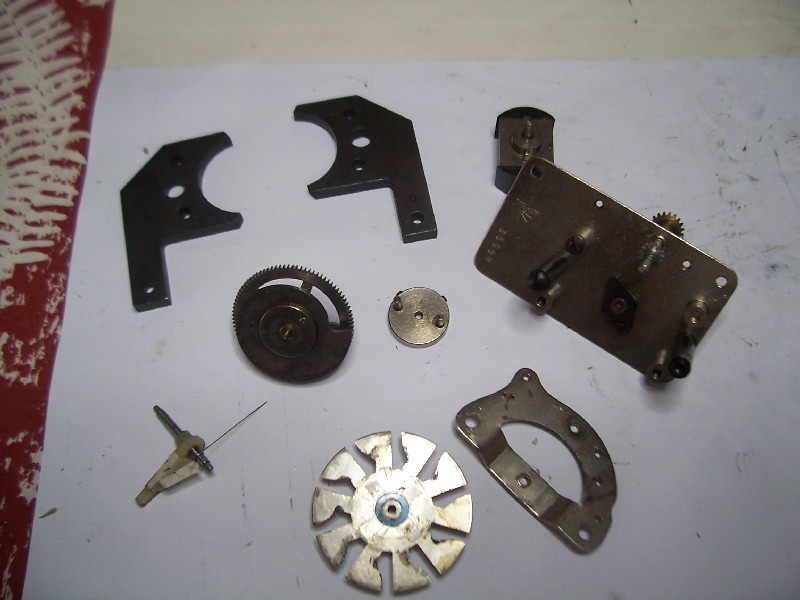

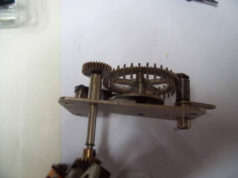

Come promesso vi invio altre foto del lavoro in corso e finito, ho collegato l'orologio al pilota e funziona perfettamente, anche se ho avuto qualche difficoltà a sincronizzare le ore e i minuti, ma con un po' di pazienza sono riuscito.
Per la pulizia ho usato Elma 1:9 che mi ha dato ottimi risultati, risciacquo con acqua demineralizzata ed alcool, poi lubrificato con olio Moebius 8030 e grasso Moebius 8200, sono prodotti piuttosto cari ma considerato le poche gocce che ne servono mi dureranno parecchio!
Appena ho sistemato l'orologio insieme ai suoi fratelli vi mando la foto, intanto vi ringrazio ancora per i preziosi consigli.
