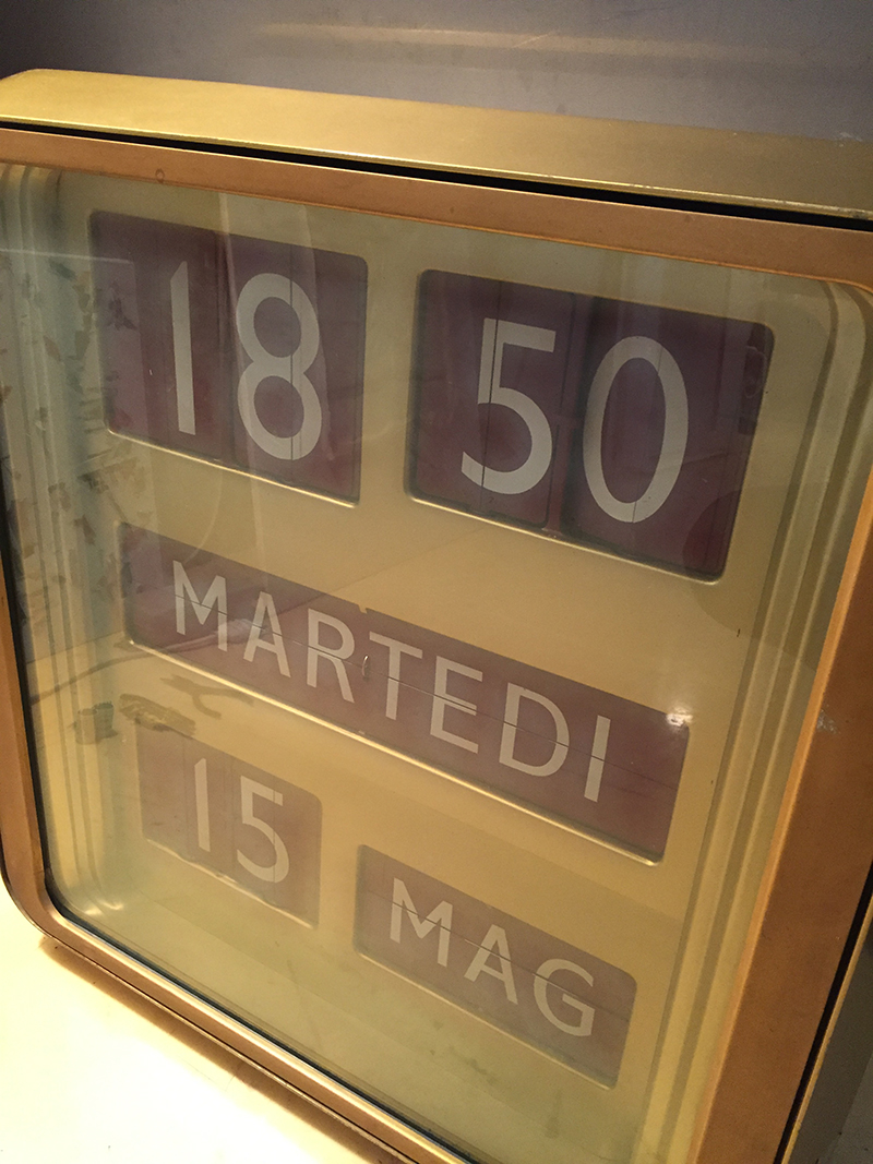

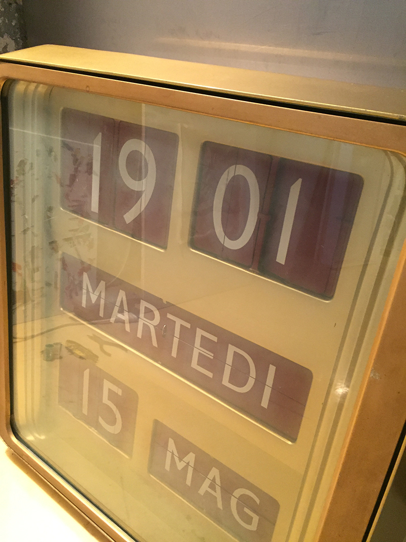

ciao a tutti
ho per le mani un orologio Dator 10 della Solari e appena possibile vi posto una foto
L'ho rimesso in azione e regolato seguendo il manuale che avete pubblicato
ho un problema che non riesco a capire: allo scoccare delle decine dei minuti la paletta di destra va a 0 e quella di sinistra rimane all'ora precedente
solo allo scoccare del minuto 1 poi l'ora si aggiorna
se fosse sfasato non avrrei l'ora perfetta dopo giorni di attività, e invece è preciso.
è come se la paletta ( che risulta fessurata) sia "mezza" avanti
e di fatto al minuto 58 misura 59, al minuto 00 misura 59, e alllo 01 scatta l'ora
si vede dalle foto che è non piana ,e quindi come "mezza" avanti"
dove posso agire per rimetterla in posizione corretta?
grazie a tutti!

ecco le foto
IMG_9450.JPG [ 559.96 KiB | Osservato 1108 volte ]
IMG_9451.JPG [ 560.87 KiB | Osservato 1108 volte ]
IMG_9452.JPG [ 566.23 KiB | Osservato 1108 volte ]

ho provato a guardarci dentro ancora ma non capisco come agire
forse sono gli ingranaggi conici che vanno regolati.. ma prima di far danni speravo di sentire i vostri consigli come sempre
