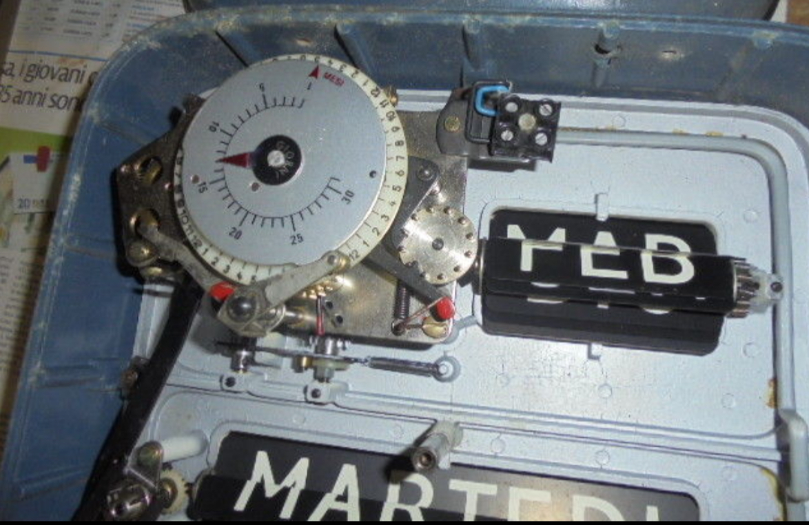

Ciao a tutti,
dopo essermi appassionato su questo forum dei mitici Solari Udine, sono riuscito a trovare un Dator 5.
Ho provato a verificarne il funzionamento applicando ai morsetti 12V in corrente continua (e invertendo la polarità) ma non da segni di vita :( .
Qualche suggerimento???

persempre907 ha scritto:
Ciao a tutti,
Qualche foto può essere di aiuto.

Ecco le foto
F34A693E-8D1F-4103-BB32-A2430F93BD51.jpeg [ 532.23 KiB | Osservato 1028 volte ]
D33A2CCC-8D59-49D1-9AB6-98C1E138F3C0.jpeg [ 782.73 KiB | Osservato 1028 volte ]
AB9CD8A9-487A-4EE3-A13A-670DBDE54E8E.jpeg [ 751.94 KiB | Osservato 1028 volte ]
DA123B8F-F78C-4745-AD88-C54A377431B5.jpeg [ 889.92 KiB | Osservato 1028 volte ]
CD0FBD62-3F5E-42B9-90D7-E6A5B2AB411D.jpeg [ 912.96 KiB | Osservato 1028 volte ]

Con il tester prova a vedere l'integrità della bobina , vedo segni di ruggine, quando dai corrente il motorino non si muove anche un accenno? prova a mano a girarlo di poco, se è libero per effetto del campo magnetico dovrebbe ritornare in posizione, comunque ti conviene smontarlo e pulirlo, sicuramente olio secco, ruggine, polvere il motorino è frenato.
Necessita di una scheda per pilotarlo

Sinceramente quando mi sono capitati non ho dato molta importanza a questa tipologia perche avevo meccaniche a bilanciere che sostituivo e quindi non provavo.
Comunque sulla bobina qualche scritta, o nell'interno o esterno della carcassa qualche targhettina che riporta qualcosa. Io sono convinto che si sia formata ruggine sui perni del motorio che lo ha bloccato, difficile che la bobina sia interrotta a meno che non gli hanno dato i 220 volt e l'hanno bruciata.
Dovrei comunque tenere questo gruppo oggi vedo e ti dico stasera.
Re: Solari Dator 5
MessaggioInviato: giovedì 26 aprile 2018, 18:47
Messaggi: 1808
Località: BARI
Provincia: BARI
Allora sul mio gruppo c'è una morsettiera dove sono saldati i 2 fili che escono dalla bobina, su questa morsettiera ci sono 4 contatti numerati 1,2,3,4, se i contatti 1e2 sono uniti e 3e4 anche, va alimentata con 12 volt, mentre se sono uniti il 2e3 allora a 24 volt, comunque dalle foto puoi avere la visione dei collegamenti.
