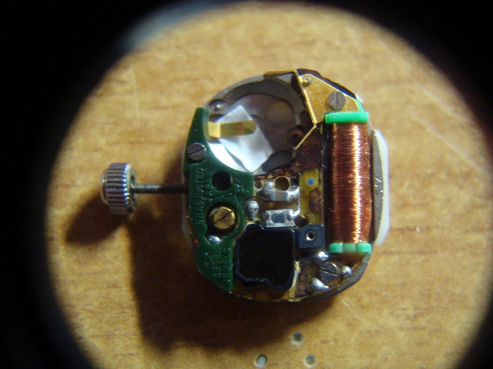

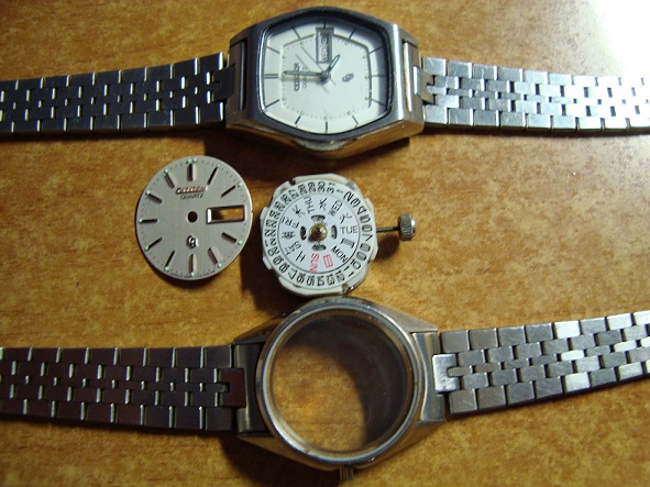

Ho due citizenda donna, con datario giapponese-inglese.
Uno aveva il circuito stampato in condizioni leggermente migliori dell'altro, e dopo averci perso parecchio tempo, ora batte 2 secondi, fa pausa per un secondo e poi riprende il ciclo.
Sul fondello del primo c'e' scritto GN-4-S e sul secondo GN-4W-S, i movimenti sono identici ma non ho trovato sigle al di la' di "S14". le batterie che usano sono le 392.
Come li identifico? Si trova ancora lo stampato? grazie 1000!

Citzen monta nnormalmente Mijota.Per mia esperienza costa meno cambiare tutto il movimento che solo il circuito.Per idendificarli vai in fornitura e ne chiedi 2 eguali,forse sono un pò vecchi e può darsi che non li trovi neanche.

A occhio sembra un movimento vecchio e difficilmente reperibile. Però non è specificato bene quali sono gli interventi che hai condotto per ottenere il risultato: hai fatto la revisione oppure hai solamente smontato e rimontato?

Molto difficile trovare dei nuovi movimenti, più facile nei mercatini di cose vecchie, sicuro che la pila è carica?

Eh eh, purtroppo non ricordo che intervento feci, passato troppo tempo e sono ahimé rimasti smontati in un cassetto.
La pila la sostituii al 100%.

Prova a misurare la carica della pila, i seiko per esmpio per segnalare che la pila si sta esaurendo la lancetta secondi fa un salto ogni 4 secondi.
Quella funzione li hanno forse molti quarzi si chiama funzione EOL se non sbaglio
