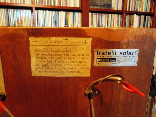

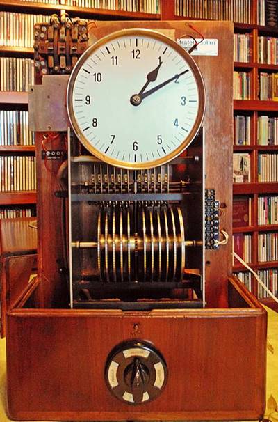

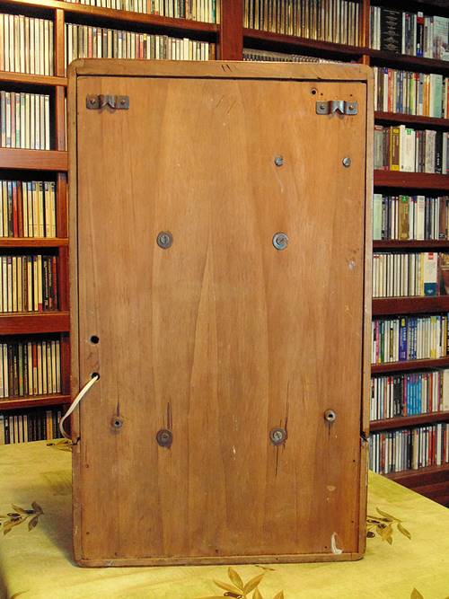

Buongiorno e buon Natale a tutti, oggi S.Stefano la mia compagna all'improvviso tira fuori questo enorme pacco..."Sorpresa"!
E quando lo scarto il mio cuore si ferma...quasi mi viene un infarto!! :shock:
Però io non so niente della Solari, ma guardando il forum so che voi siete degli esperti, quindi cos'è? So che era in una chiesa, stop...attaccandolo alla corrente funziona, ma l'isolamento della cassa si è un po sbriciolato, depositandosi sui meccanismi; quindi va pulito..per cui non l'ho fatto marciare ulteriormente.

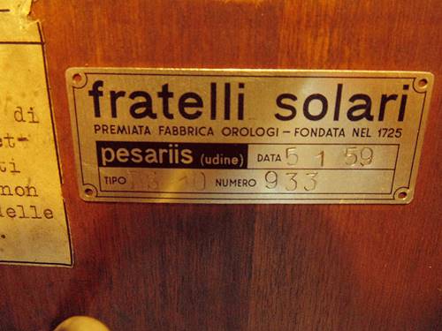

E' del 1959, molto pesante, cosa ne dite?

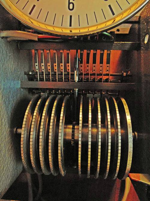

e' un orologio di comando per le campane. Suppongo che regolando i rulli si impostino le ore a cui far suonare le campane, chiudendo gli interruttori che mandano corrente ai motori delle stesse.

Grazie, le foto dell'interno le ho fatte, sono all'inizio del topic; il meccanismo si smonta con 4 viti...

In pratica un motorino ricarica il bariletto, quando il bariletto è carico il motorino stacca..
Le lancette si muovono ogni 30 secondi, il bilancere è uguale a quello montato sui Solari a Palette (Dator mi sembra).
I dischi hanno delle graffette metalliche che posizionate sui dentini delle ore azionano tramite dei leveraggi un elettrocalamita che chiude il contatto sulla morsettiera collegata alle campane.
L'orologio comanda 5 campane, i dischi sono 10 perché c'è il programma feriale e quello festivo.
Il modello è DS 10, sulla targhetta c'è Solari Pesariis, anno 1959...
