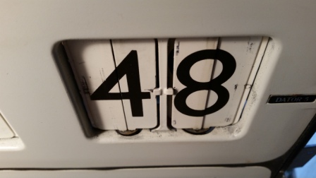

Come già accennato in fase di presentazione, sono in possesso di un Dator 5 della ditta Solari uscito dalla fabbrica nel 1961.
Si tratta di uno slave e per generare l'impulso a 12 volt utilizzo la scheda NU 6.3 trovata in internet su un sito tedesco (Sig. Richard Hartel).
Il meccanismo funziona tranne che per uno strano comportamento nel conteggio dei minuti che cercherò di spiegare :
1) Quando mi trovo a 08 (ma vale anche per 18, 28, ecc.) il successivo scatto non porta a 09 ma a 10. In realtà guardando bene si nota che la paletta dello 0 non è perfettamente aperta.
2) All'impulso successivo la paletta 0 si allinea senza avanzare recuperando quindi l'ora esatta
3) Col nuovo impulso i minuti passano a 12 (e non a 11) sempre con la paletta del 2 non completamente aperta
4) Al successivo impulso la paletta 2 si allinea (portando quindi i minuti a 12) e poi tutto procede regolarmente fino a 18 (qualche volta succede che da 12 si passa a 13 e l'allineamento della paletta avviene sul 3 del tredici)
Non sono riuscito a capire se tale comportamento possa dipendere da un'usura di qualche componente (una camme o una ruota dentata in teflon ? ) oppure se sia semplicemente necessaria una taratura (ma come ? )
La mia impressione è che il "tamburo" che ospita le dieci palette non sia perfettamente centrato; per evidenziare questo allego un paio di foto che spero possano rendere l'idea.
C'è qualcuno che è già incorso in un comportamento simile ?
Spero di essere riuscito a spiegare in modo sufficientemente chiaro la dinamica del comportamento e di non aver abusato della vostra pazienza e resto in attesa di qualche prezioso suggerimento
Commento file: punto 1; l'ora è esatta ma secondo me il tamburo non è perfettamente allineato
fase1.jpg [ 40.59 KiB | Osservato 2292 volte ]

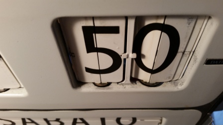

Commento file: punto 2; dovrebbe essere 49 e invece la paletta del 9 è scattata senza fermarsi
fase2.jpg [ 42.71 KiB | Osservato 2292 volte ]

E' possibile che la paletta del 9/0 sia leggermente usurata nel punto in cui sfrega nel fermo posto a metà altezza, quello che la trattiene aperta, e una centratura del rullo un po' al limite faccia il resto. Dalla foto con l' 8 si vede infatti che già questa paletta è trattenuta a stento. Il rullo delle decine di minuti come vedi è invece centrato correttamente. Dovresti ricentrare il rullo portando un dente indietro le due ruote della coppia conica. Lo fai alzando un po' la meccanica togliendo le tre viti che la fissano alla scocca, girando indietro di un dente il rullo dei minuti e riposizionandola a posto.

Prima di tutto vi ringrazio per l'attenzione e i preziosi suggerimenti.
Ho fatto la regolazione che mi avete detto (ho allentato i grani sulla ruota e ho centrato il rullo) ed ora i minuti funzionano perfettamente !! :2thumbs:
Ora però si verifica un altro problema , che in realtà qualche volta accadeva anche prima. Quando la decina di minuti segna zero, tutto procede regolarmente anche se il rullo appare non centrato (ma come faccio a centrarlo ?) fino al minuto 5.
Quando scatta il minuto 6, il rullo delle decine passa a 1 ( in realtà è la paletta bianca che scatta prima del tempo)
Osservando il meccanismo mi sembra di capire che lo scatto anticipato avviene quando l'arpione aggancia il piolo sul rullo delle decine
Allego un paio di foto per chiarire le cose.
Purtroppo mi sembra che in questo caso non vi sia possibilità di regolazione (o sbaglio ?)
Grazie anticipato a chi vorrà fornirmi un ulteriore aiuto.

secondo me al 5 è il momento che l' arpione scavalca il dente della ruota delle decine dei minuti e gli da quel pelo di "sturbo" che la fa scattare in avanti, essendo già trattenuta a stento. Probabilmente il cuscinettino di ottone è molto usurato, è diminuito di diametro e quindi l' arpione tira un po' troppo a sé le decine dei minuti. Per fare una prova, mettici un paio di giri di nastro isolante per farlo aumentare di diametro e vedi se così il rullo delle decine è centrato meglio.

Innanzitutto complimenti per il dator 5 con le palette bianche... non sono proprio comuni!
Il tuo problema mi è capitato su due cifra 5 e un dator 5.
Quasi sicuramente è dovuto all'usura delle palette.
Solitamente i perni superiori ed inferiori di ogni singola paletta tendono ad assottigliarsi molto a causa dell'attrito fra il perno e i fori dei dischetti superiore/inferiore che le ospitano.
Inoltre gli anelli interni a doppio arco che trattengono i rulli delle palette e che fanno da freno per le palette del rullo delle decine, producono nel corso degli anni un piccolo solco sul bordo esterno della paletta a metà altezza della stessa.
Il rullo delle decine non è più frenato a dovere e appena riceve la spinta dell'arpione tende a muoversi...
Bisogna ripristinare l'attrito sugli anelli o nei casi più disperati costruire una molletta da collocare sulla gabbia in teflon affinché funga da freno come succede sui cifra 3.
