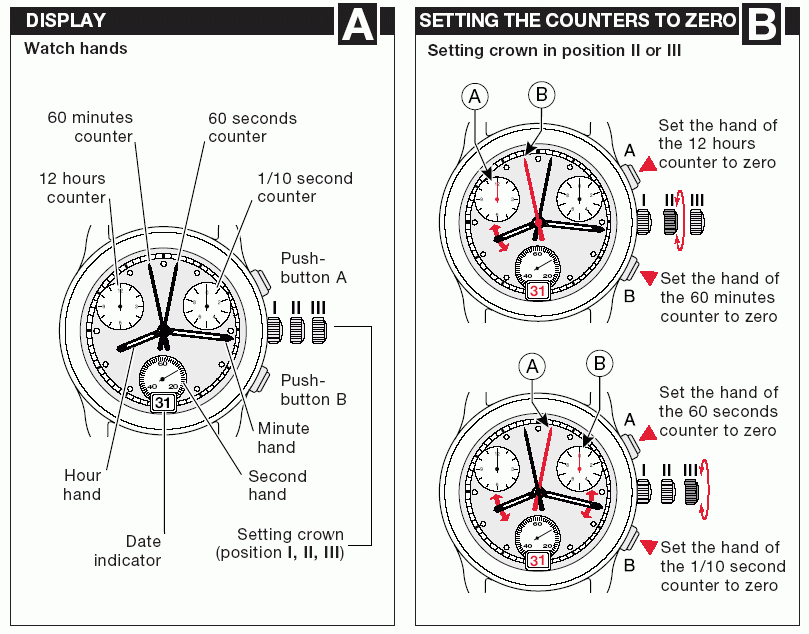

Tra i crono al quarzo, il movimento ETA che mi piace di più è il 251.262
E' un gioiellino industriale da 27 (ventisette!) rubini, con datario e crono a minuti e secondi centrali (proprio come nel Lemania 5100 che adoro!).
Costa talmente poco (60/70 euro in fornitura, salvo recenti aumenti) che molte altre case lo hanno adottato (Victorinox, Squale, ecc.)
Alcuni orologi che lo montano possono essere davvero deliziosi.
Per darti un'idea di com'è fatto, questa è un'immagine è tratta dalla documentazione ETA, facilmente accessibile sul loro sito:

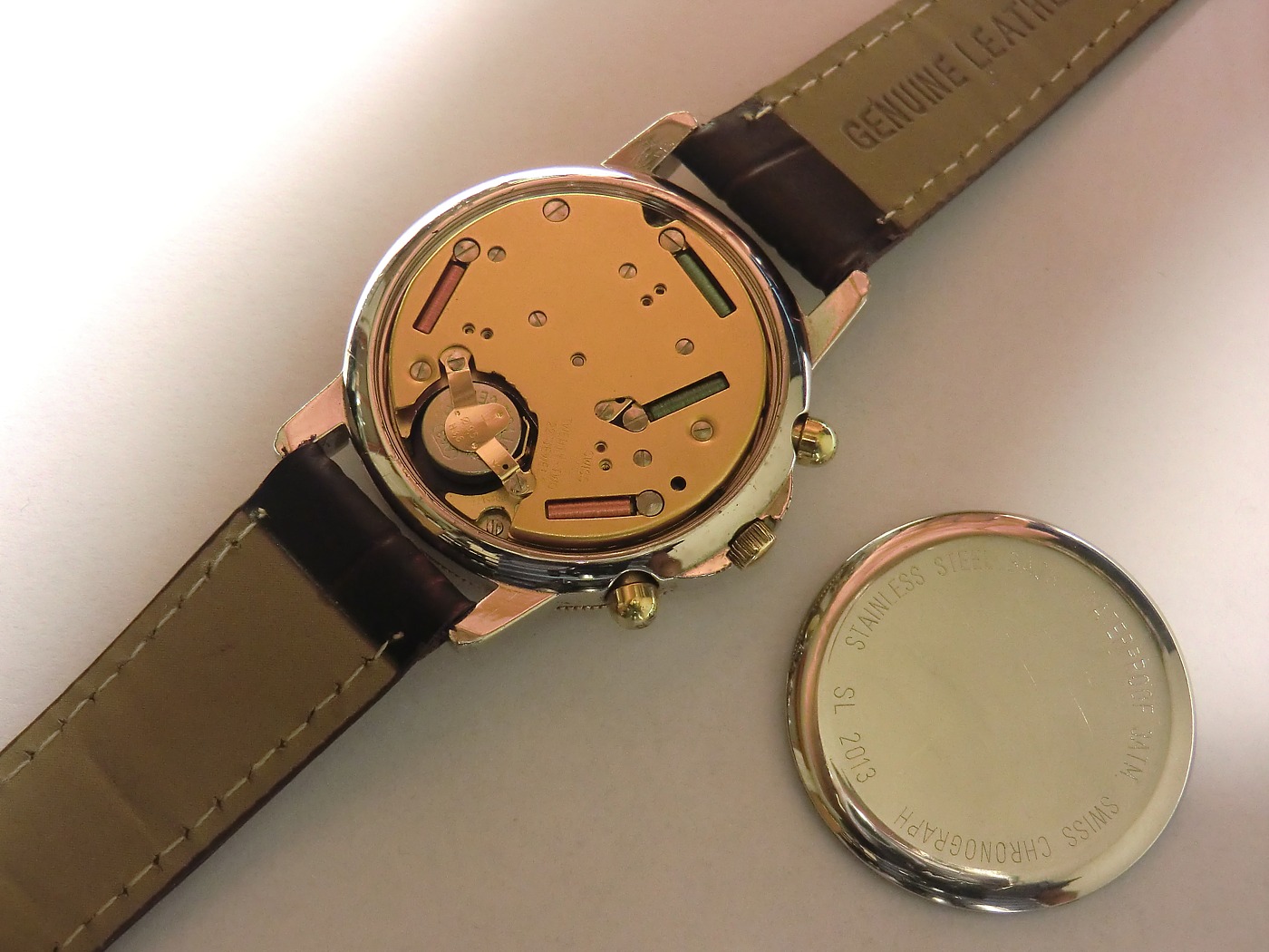

cercavo quà e là qualcosa sul movimento di cui allego foto :-) mi si perdoni la batteria provvisoria....
gemelli.JPG [ 284.83 KiB | Osservato 2853 volte ]
