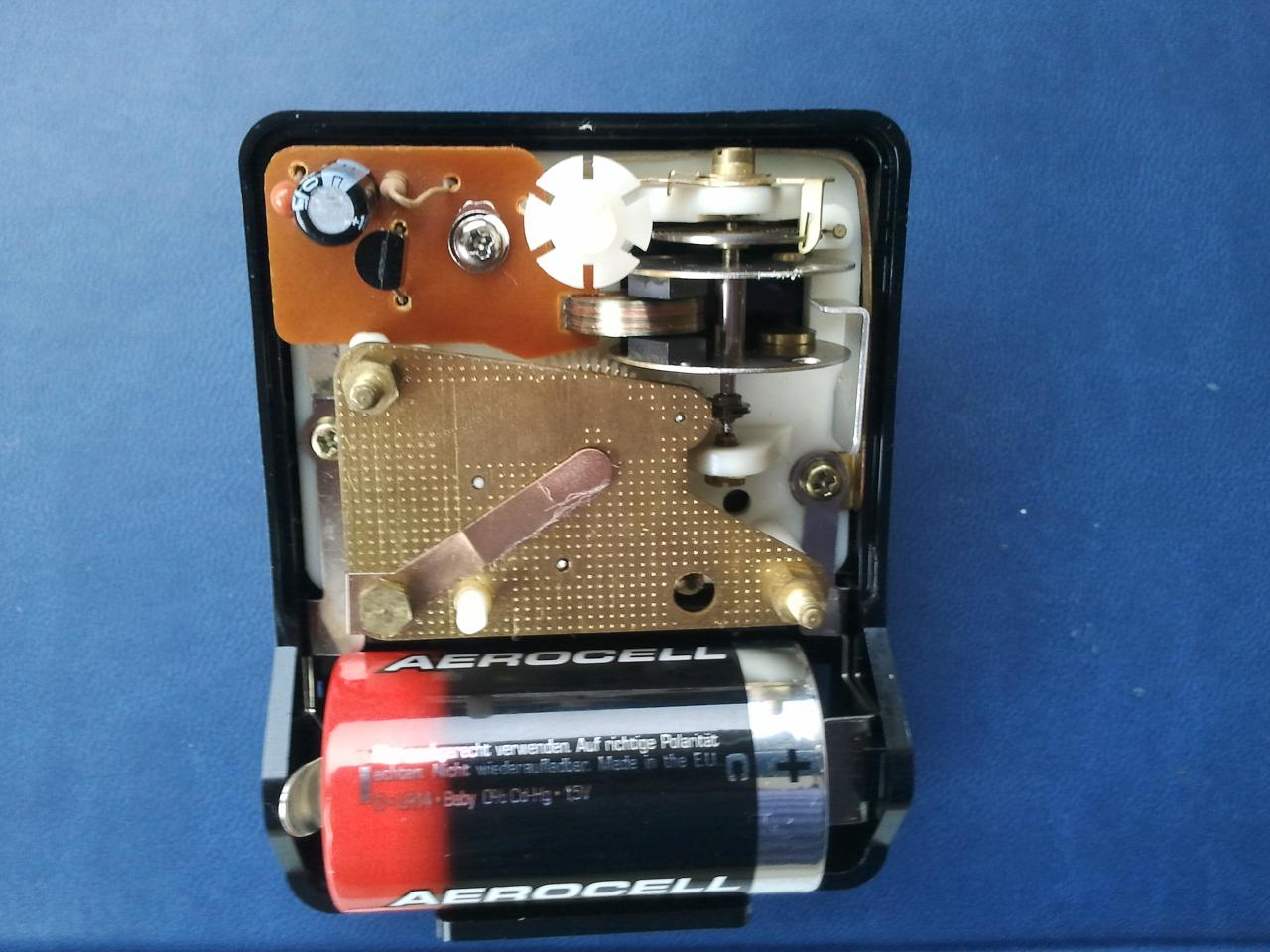

Grazie TelespallaBob, invio foto.
Sundial orologio.jpg [ 143.01 KiB | Osservato 1648 volte ]

Come hai fatto a determinare il guasto del transistor?
Comunque in un circuito del genere è più probabile faccia parte di un oscillatore piuttosto che di un regolatore di tensione, quindi in questi casi è meglio rimettere il transistor originale invece di un sostitutivo.
Fai sapere come va, e non sfiorare la bobina!! È facilissimo romperla, massima cautela.

Il transisor è al suo posto e non l'ho tolto, è stata solo una preoccupazione. Ho cambiato il condensatore ma senza fortuna. La continuità della bobina è salva. Sfiorando con un colpetto il magnete, va avanti per un pò ma poi si ferma. Risulta tensione ma non va. Cosa dovrei fare ? Non sono per niente pratico. E' possibile che sia sporco anche se il meccanismo è ben sigillato?

Il circuito è molto semplice, ma se come hai detto non sei pratico rischi di fare maggiori danni.
Come te la cavi con il saldatore? Qui bisogna essere delicati.
Ad ogni modo controllerei l'integrità delle piste del circuito stampato (magari è crepato) e cercherei di capire come oscilla il circuito, forse ci sono due bobine in quell'avvolgimento, una delle quali pilota la base del transistor.
Auguri, ciao.

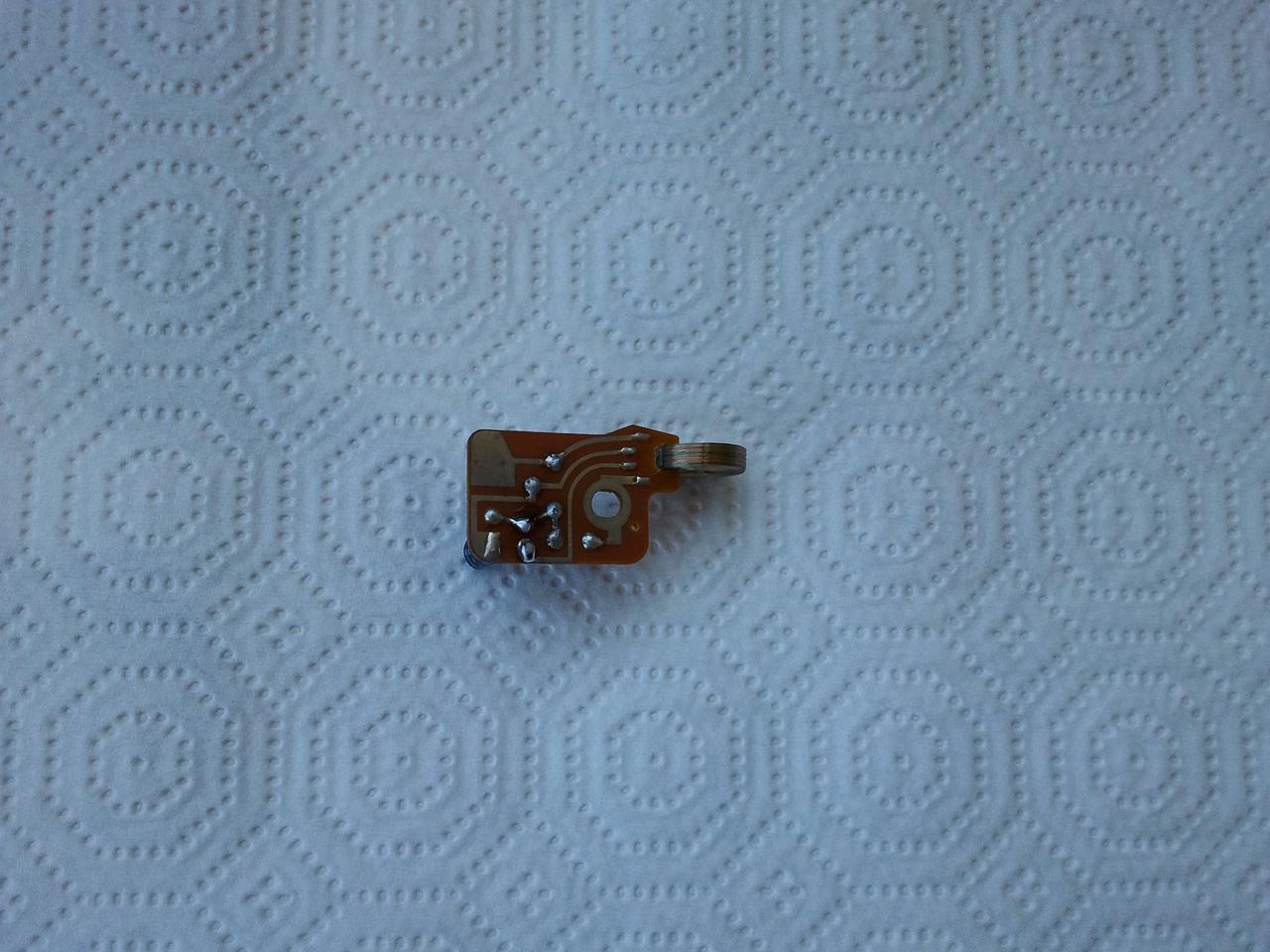

Invio foto circuito. Le piste risultano in continuità, la bobina è integra e in continuità a due a due..
Circuito orologio.jpg [ 161.29 KiB | Osservato 1609 volte ]
Auguri, ciao.
Sì, normalmente è così.
