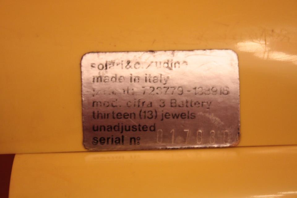

No, sono sicuro che è un modello a bilanciere, mi ha fatto vedere un diapason aperto e infatti era differente.. purtroppo non riesco a caricare la foto!(mi dice sempre il nome dell'immagine esiste già, anche se lo cambio) :( comunque la targhetta è cancellata, si vede solo il numero di matricola che inizia con 0162

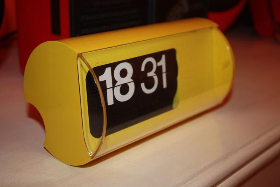

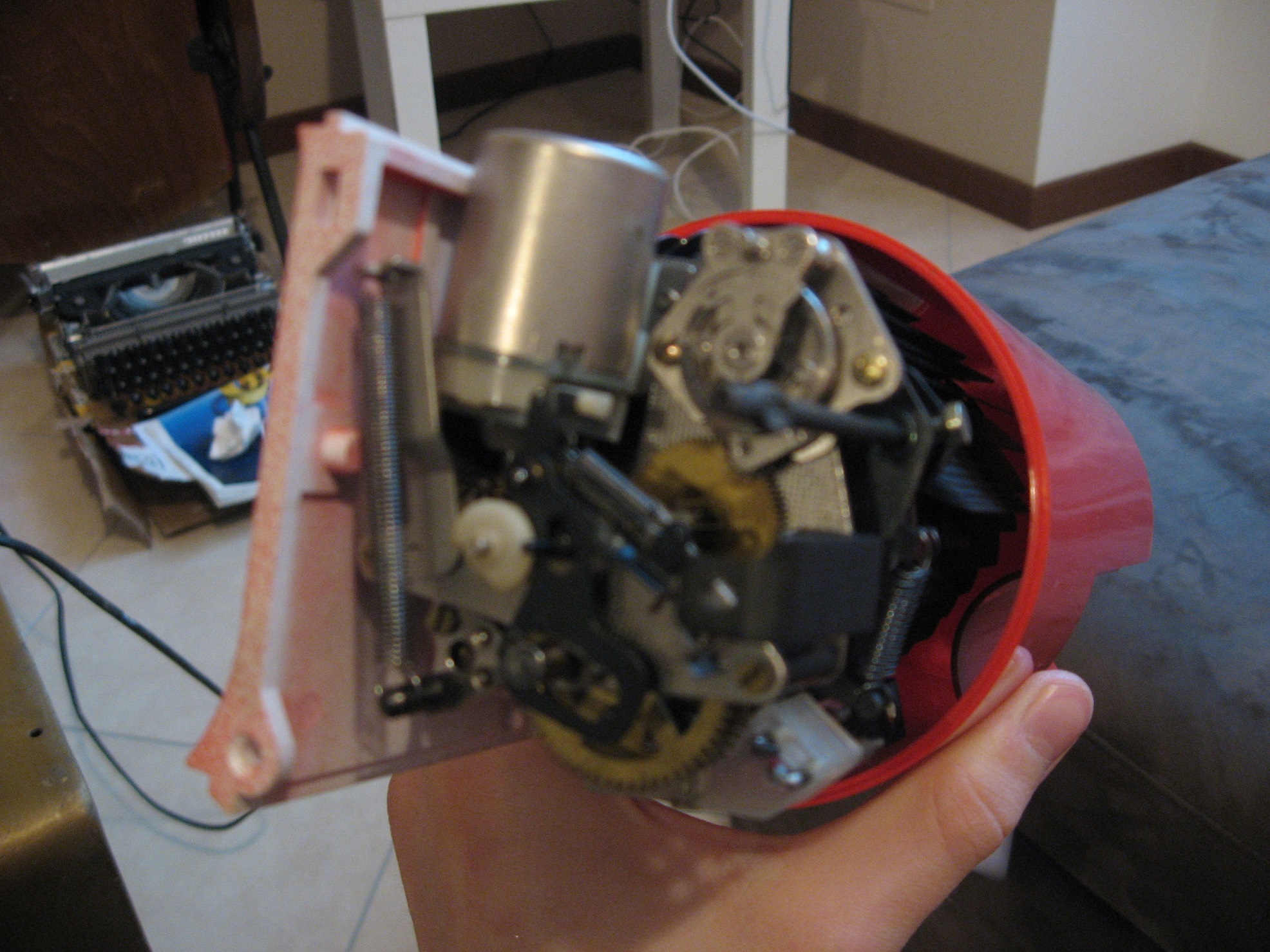

Ho trovato queste immagini sulla pagina facebook SOLARI di Udine postate da Gianni Zicky Zecchino e Raffaele Moretti tempo fa.
Si tratta di un Cifra 3 Battery.
Credo che sia lo stesso modello di cui stiamo parlando.
Matteo

Si si è lui bravissimo grazie!! secondo me l'orologiaio ha sbagliato, perché l'ha provato con il portabatterie di un dipason (con la pila torcia) e non dava segni di vita.

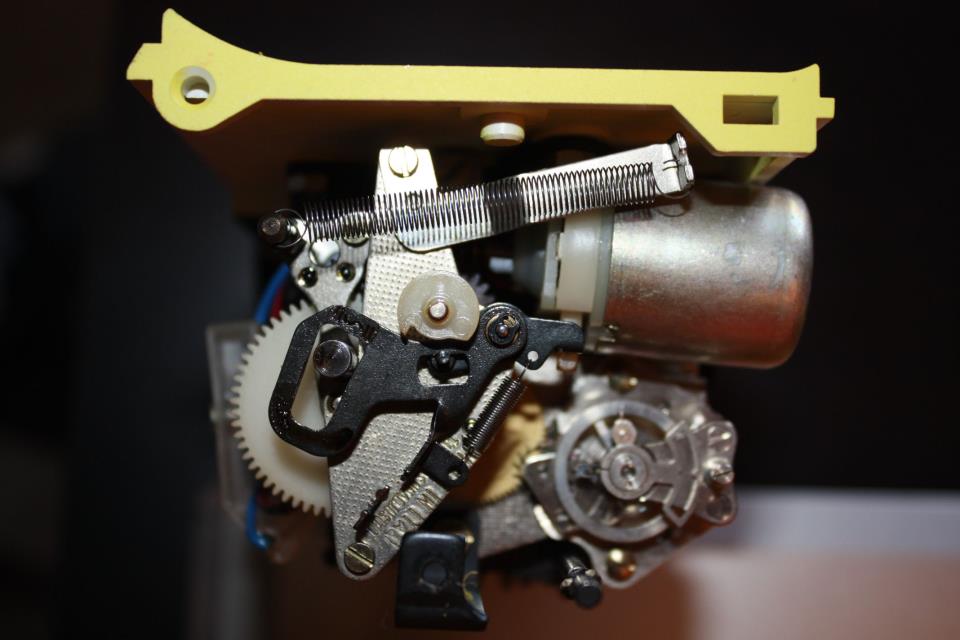

Noo non è problema che l'hà provato con la pila torcia perchè quello funziona con la pila torcia, mà tù non sei capace a collegare una pila torcia con un collegamento volante, magari facendoti aiutare da qualche amico che si intende di elettronica, giusto per vedere sè il motorino và bene?
Poi sè fai una foto del tuo movimento potrebbe essere di aiuto a capire sè cè qualcosa che non và.
Il bilanciere è libero di oscillare? prendi l'orologio in mano e fai finta che è lo sterzo della macchina e che all'improviso ti accorgi di una buca che devi evitaree dai una sterzata e poi addrizza di nuovo lo sterzo vedi il bilanciere oscilla, oppure con un pennello molto leggero fallo oscillare .

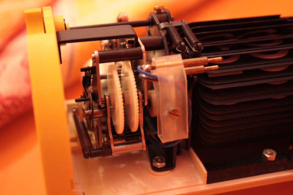

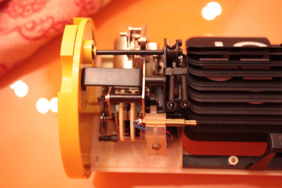

http://www.orologiko.it/public/12/IMG_0227.JPG
Ecco la foto del meccanismo, il bilanciere funziona.. però non ho capito una cosa: essendo quindi un modello 3battery il voltaggio è sempre 1.5V?

scusa come fai a dire 3 batterie , la foto è sfuocata ingrandendola e buia non si riesce a vedere niente

Scusa ho fatto confusione io.. funziona con la batteria torcia da 1.5, però è il modello 13 jewels..Sono riuscito a trovare il portabatteria però giallo.
Appena possibile ti faccio delle immagini con risoluzione maggiore..
