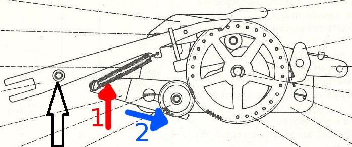

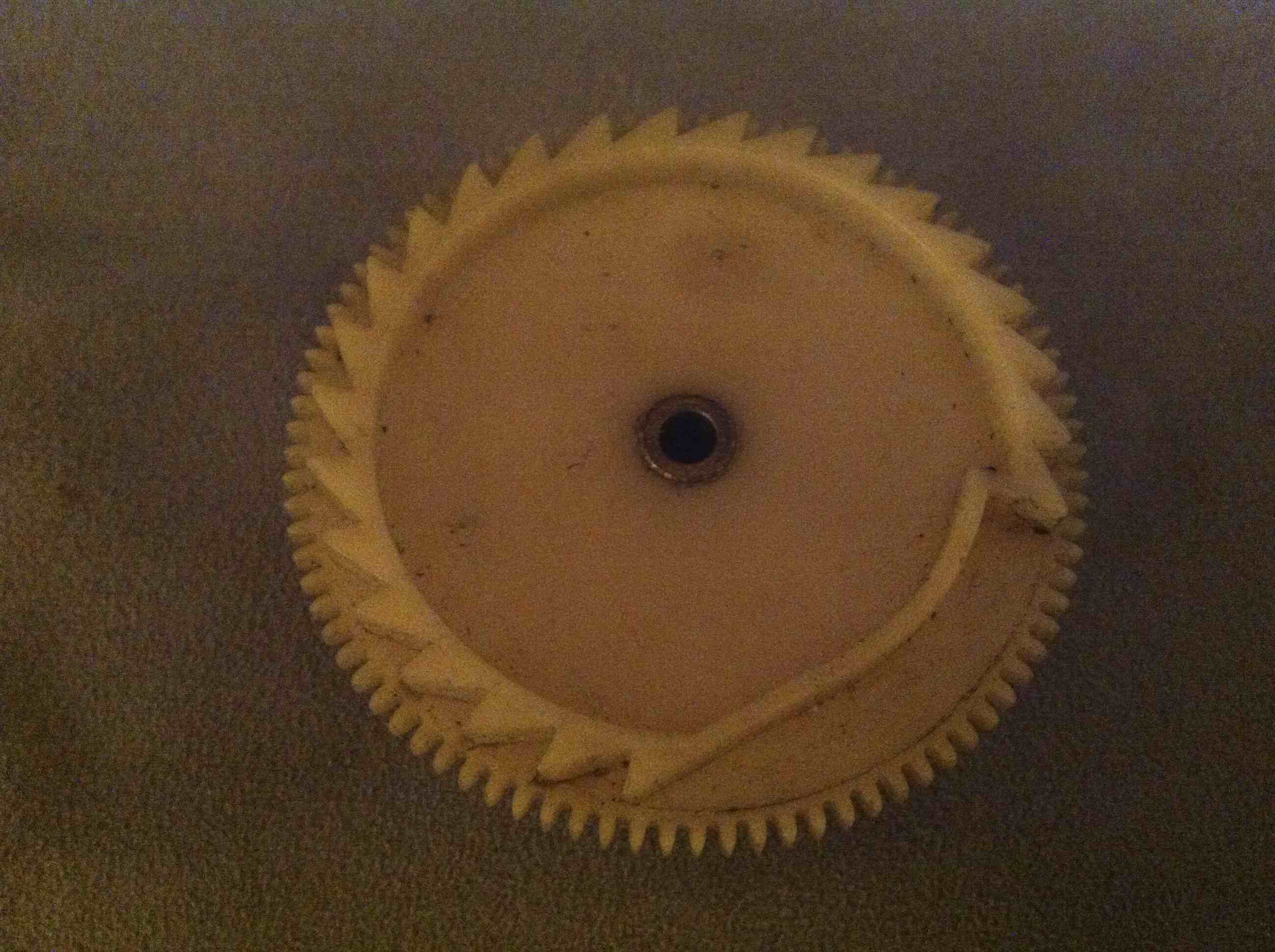

prova questa:
sfila la ruota di plastica togliendo semplicemente l'anello elastico.
Girala in senso antiorario avanzando di un solo dente (quelli piccoli) e reinseriscila.
fai un giro di prova, secondo me dovresti avere risolto, se ancora non ti fa prova ad avanzare di un altro dente.
MessaggioInviato: lunedì 15 ottobre 2012, 23:20
Carissimo
Toccare la molla vari solo la trazione che esercita sulla ruota,per cui combini solo un casino e non risolvi il problema. :eek:
Purtroppo come ti ho detto non ne ho uno davanti.
Ma tu devi allungare la corsa dell'arpione,o avvicinare uno dei due gruppi.
Serve sapere cosa hai toccato che ha spostato la situazione.
Mancano circa due millimetri di corsa.
Tu saprei bene dove hai agito,di conseguenza da li devi partire.
ogni altro tentativo è carcarsi guai.
Come ti ho detto,non ricordo se la ruota in plastica si può sfasare,e come.
Ma avendo un cricco di tenuta in loco,se questo,non si può muovere,dalla posizione,la ruota non si può sfasare.Questo lo controlli in un secondo.
se fisso......
Deduzione.....,puoi solo avvicinare i due gruppi.
Se quello dei minuti è al massimo a destra,devi muovere l'altro a sinistra.
La regolazione delle ore non è poi così difficile,avendo l'asta che invece si può regolare.
Altrimenti,piuttosto di fare casino,calmati e aspetta chi ti può dare suggerimenti più sani,o che io sia riuscito a reperire il mio.
La fretta è cattiva consigliera
Un salutone
MessaggioInviato: lunedì 15 ottobre 2012, 23:27
Messaggi: 1009
Provincia: erased
Come ha detto Pierino, allungare la molla serve solo a regolare la forza che l' arpione esercita sulla ruota di plastica e, a cascata, su tutto il resto...

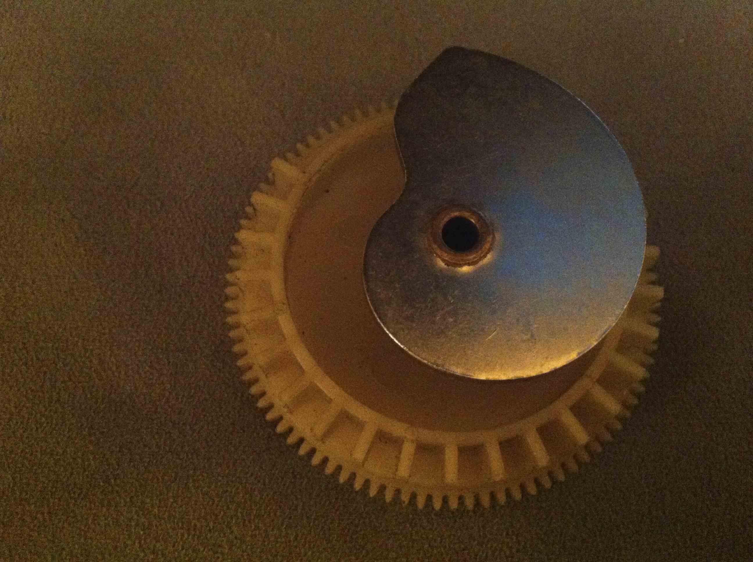

Aggiungo che, anche se non ce l' ho sottomano, sono sicuro al 99% che la ruota di plastica abbia una posizione fissa rispetto al suo albero, perché altrimenti non tornerebbe con la posizione della camma 10164: per poter far scattare il giorno non c'è altra alternativa al fatto che il punto di maggior diametro della camma coincida col 24° dente di plastica..... ho il sospetto che dovrai rassegnarti allo shift sinistro, per dirla in termini informatici.....
forse l'idea di Ivowa è comunque la più semplice ed efficace

Dallo schema vedo che il componente 10164 è in realtà tutto un pezzo, ruota dentata e camma. Quindi ovviamente non regolabile. Nella versione di plastica ci dev'essere per forza una tacca di vincolo tra ruota di plastica e camma.....

Anche secondo me ruotare la ruota ore all'indietro di un solo dente non risolve il problema.
In fin dei conti significa solo sfasare la posizione della ruota rispetto al rocchetto di trasmissione.
Sfasi solo la posizione delle palette.
Gli arpioni sono sempre nello stesso punto e di conseguenza bloccano la ruota ore sempre agli stessi angoli di rotazione.
Correggetemi se sbaglio!

Non sarà che si e consumato o ovalizzato il cuscinetto contrassegnato dalla freccia nera?

Certo che la rondella che funge da cuscinetto,si può consumare,ma la cosa si vede,ed è facile smontarla per controllarla.

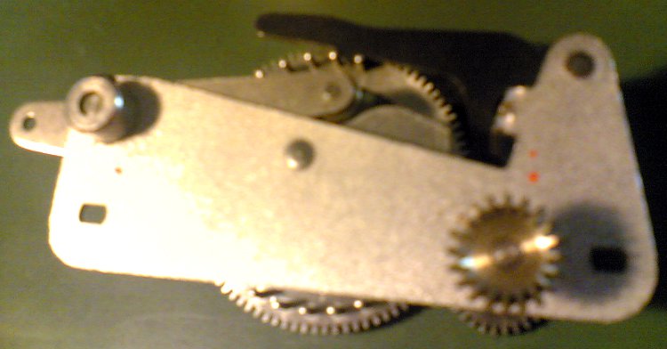

questo è un'altro gruppo 24h visto da dietro
