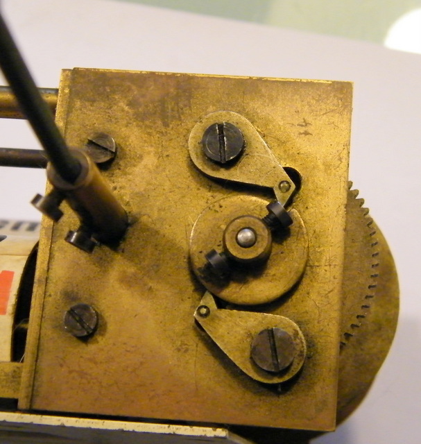

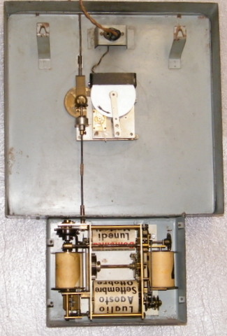

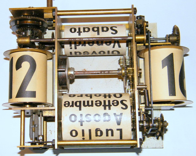

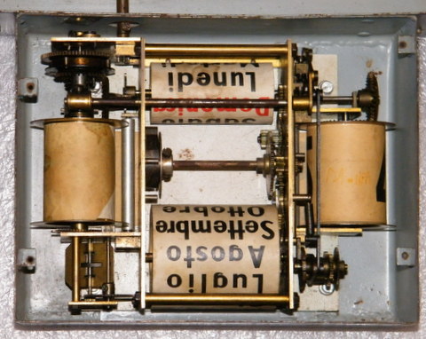

aggiungo qualche foto del calendario:
La foto è del retro e fronte del calendario smontato.
L'insieme è comandato attraverso un alberino flessibile; questo girando carica una molla che è quella che permette l'avanzamento alla mezzanotte del giorno della settimana e del mese.
La molla è posizionata a destra.

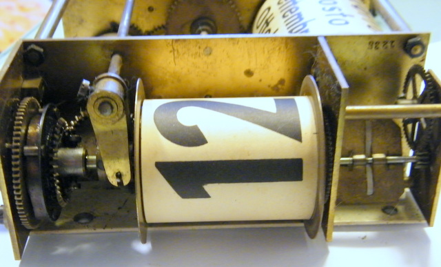

La ruota alla quale è attaccata la molla ha una camma che ogni 24 ore alza un cricchetto e permette l'avanzamento della data:

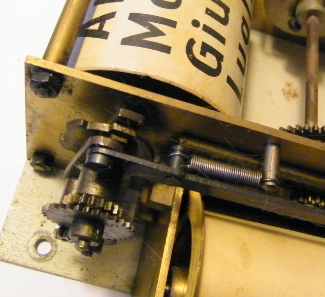

L'avanzamento della data carica una seconda molla che a fine mese fà arrotolare i numeri su un rullo da un lato.
Il ritorno al giorno 1 della data tiene conto della lunghezza dei vari mesi: 28, 29 se bisestile, 30 o 31.

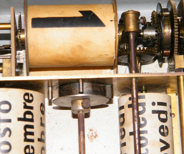

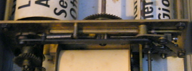

Questa è la ruota che tiene conto della lunghezza dei mesi:
Questa è la parte per me arcana, riesco a farla funzionare, ma non a capire :-P
Questa è l'immagine del lato lunghezza mesi:
E' funzionante, ovviamente da pulire, ma non mi azzardo a smontarlo :D.
