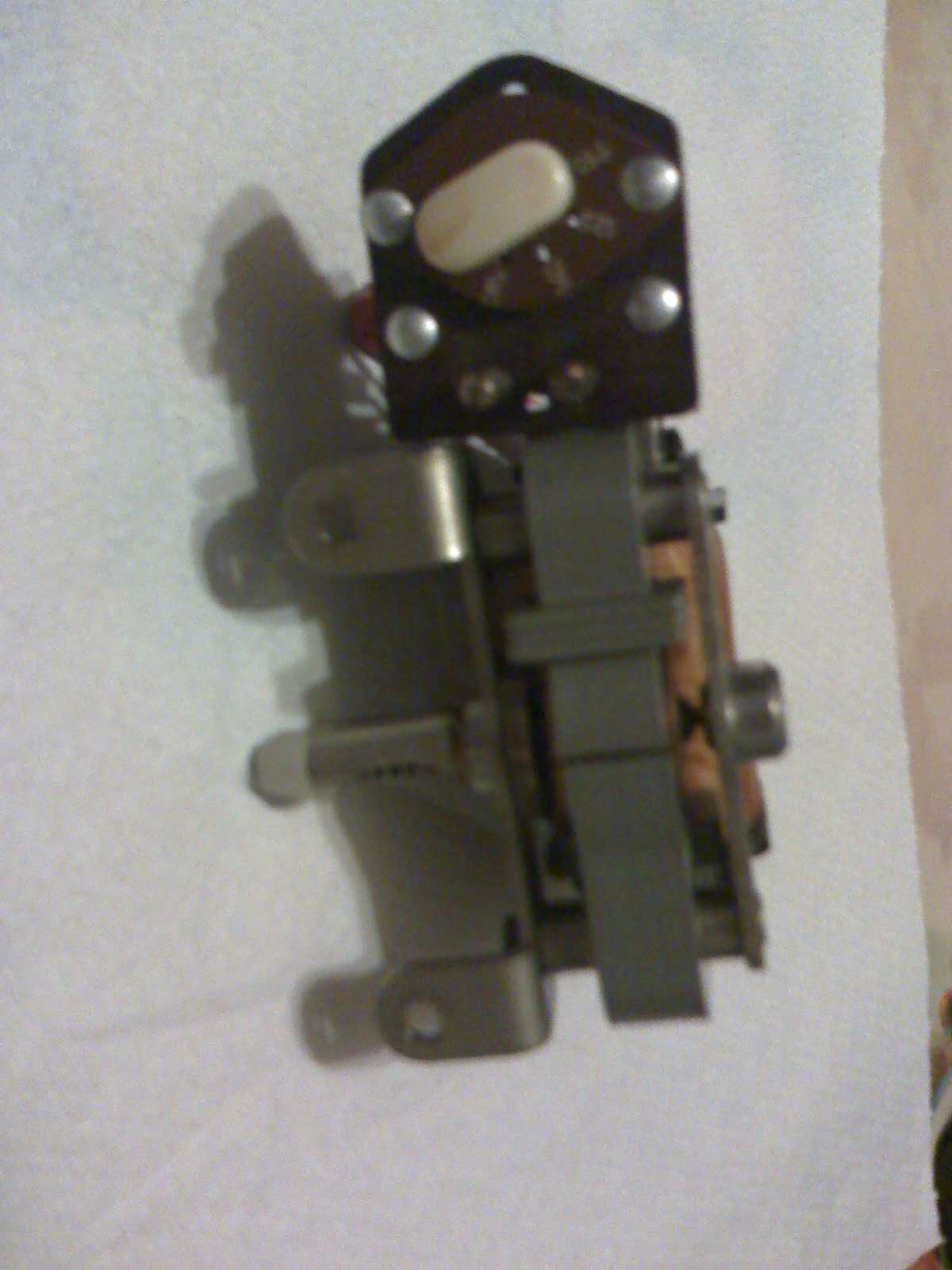

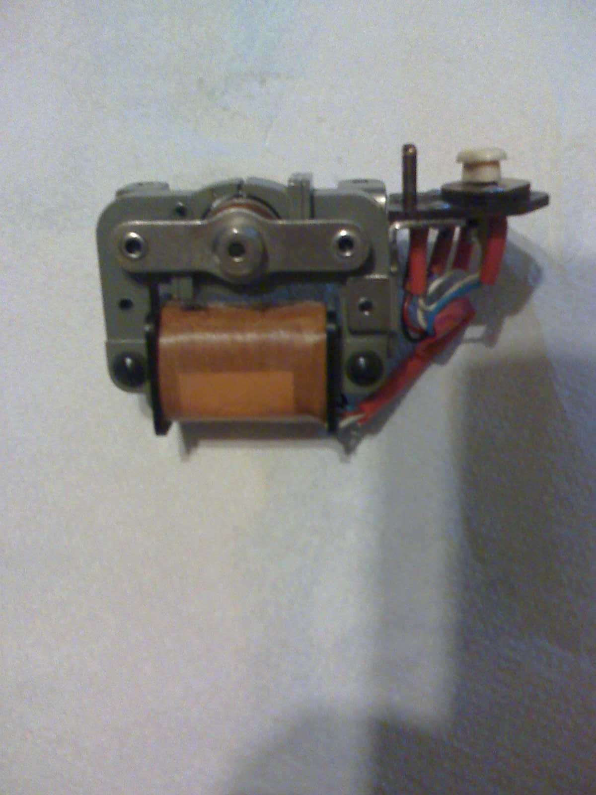

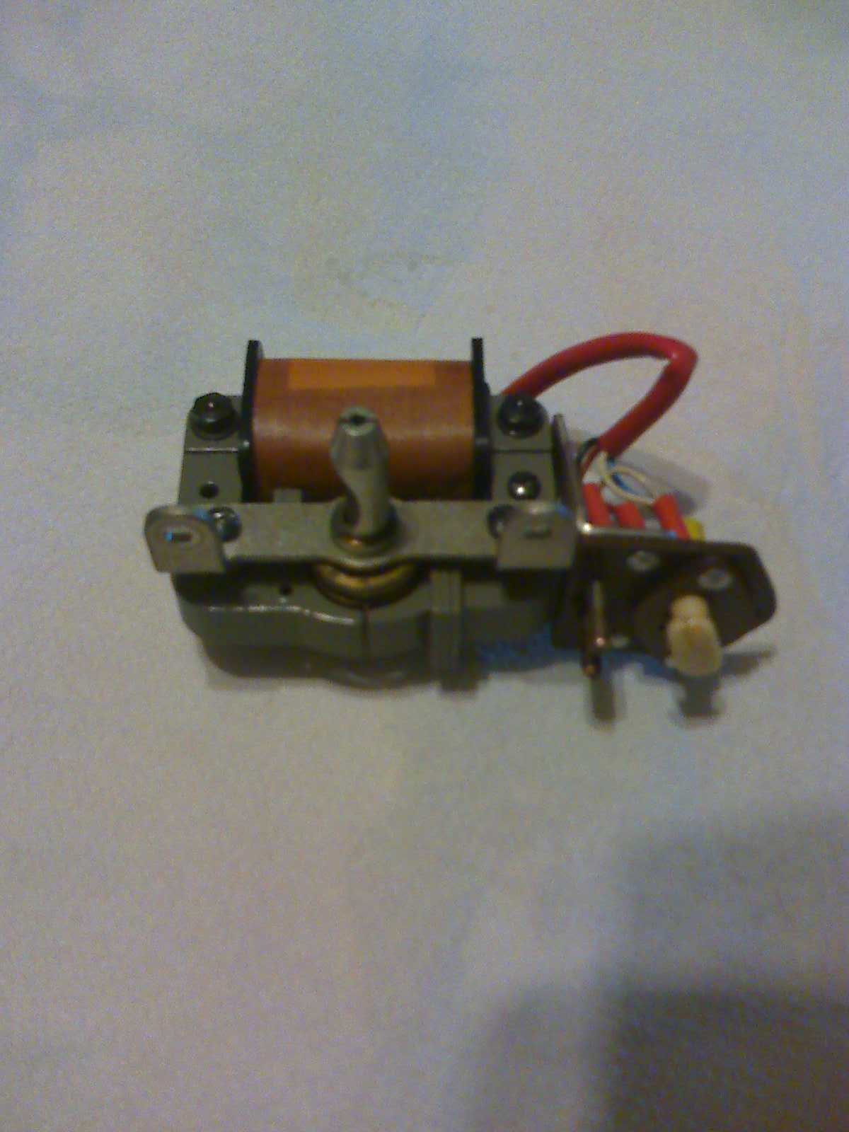

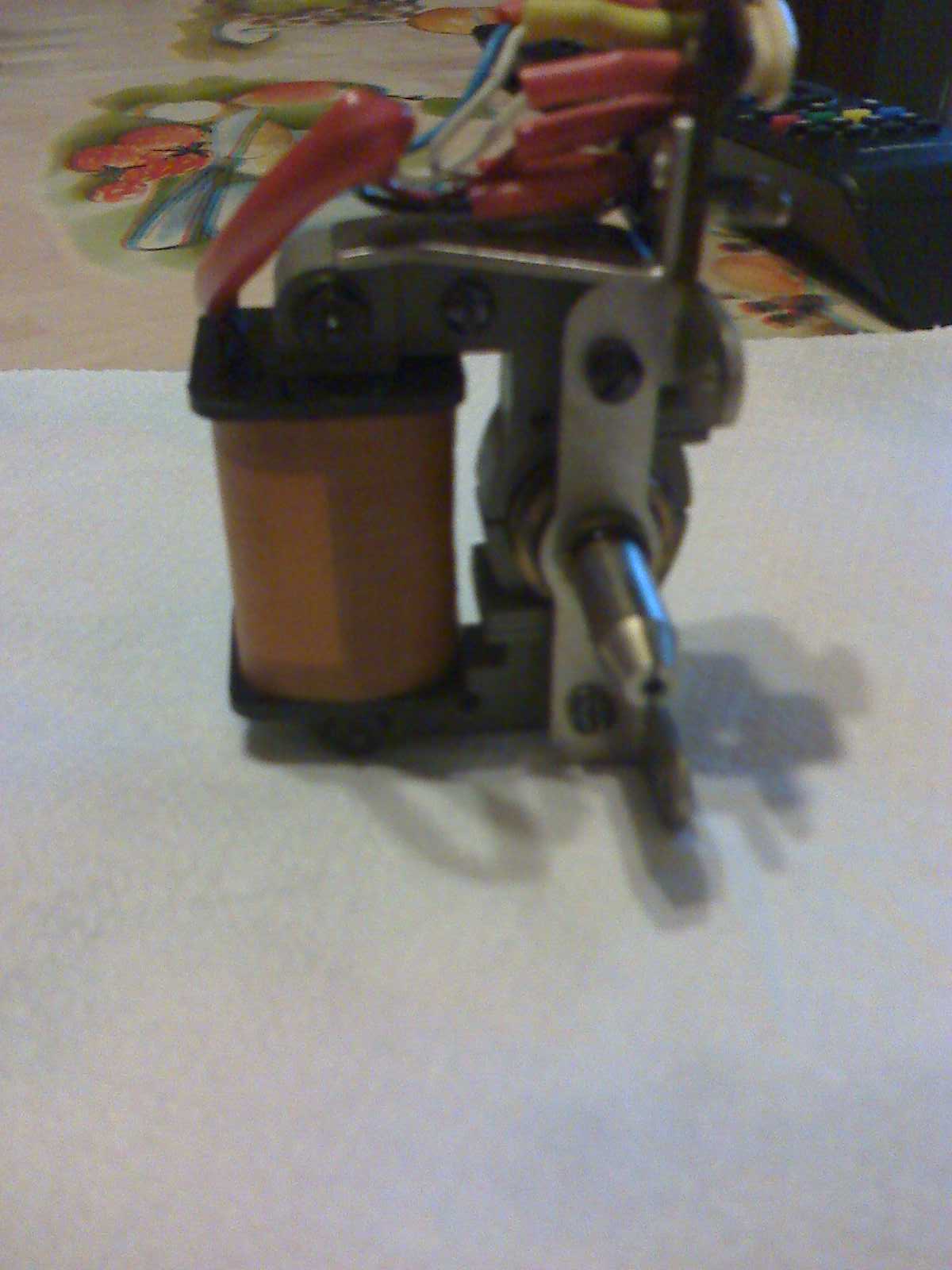

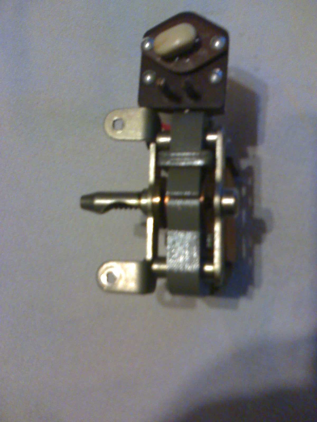

Ecco le foto come promesso

Carissimo And65
Questo motorino è quasi eterno.
Serve solo pulirlo molto bene e lucidare i perni.
Le boccole devono essere ben pulite anche loro,puoi usare uno stecco,in legno,da lucidare l'interno.
Quando lo rimonti,attento a ridare i giochi in altezza,il rotore deve essere molto libero.
Devi anche controllare che il pivot del perno,resti fuori dalla boccola e la sua base,non frizioni sopra,quella vite di regolazione,serve per questo.
probabilmente la parte dove lo giri raschia ed impedisce un corretto funzionamento.
Il problema come detto è solo un corretto rimontaggio ed una regolazione del tutto.
Olio di vasellina od in mancanza olio da motore d'automobile,(preferibile il primo)una microgoccia sui pivot e gira per due anni.
ma serve che i perni non siano grippati.
Se non sono stato chiaro richiedi
Un salutone
