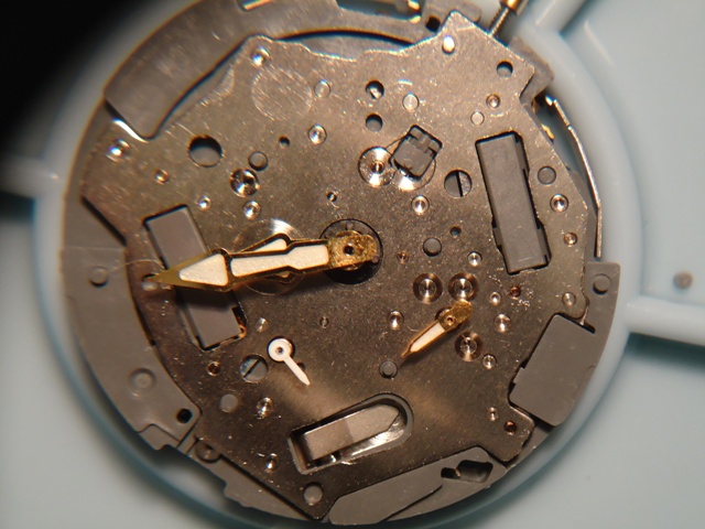

dopo aver disassemblato tutto mi sono concentrato solo sul rimontaggio del treno del tempo, rivedendo le foto che avevo fatto in fase di smontaggio e l'esploso della documentazione tecnica Citizen mi sono accorto che avevo invertito la sequenza di montaggio della terza ruota e la ruota guida centrale pertanto un minuscolo pignoncino sulla terza ruota (ovviamente) non ingranava ed il movimento dei rotori "moriva" in questo punto che girava a vuoto.... :oops:
poi per l'abitudine del Perito quale sono di valutare i problemi uno alla volta ho rimontato il circuito con tutti i suoi accessori omettendo per ora tutti i ruotismi del "reparto" profondimetro e datario, quindi ho alimentato l'orologio con la sua batteria ed è ripartito, stavolta funziona tutto, secondi, minuti, ore e ruotina delle 24 ore, ho eseguito un rimontaggio parziale giusto per vedere se funzionava ed al momento l'orologio si presenta così:

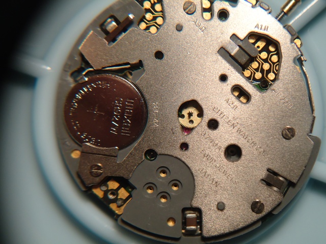

quì potete intravedere che manca tutto il ponte e i ruotismi relativi al profondimetro, anzi, a dire il vero, quella ruota forata che si intravede al centro sarebbe quella della lancetta del profondimetro, ma c'è solo quella ed è libera di girare, forse ho sbagliato a rimetterla, ma comunque dovrebbe essere ininfluente perchè anche se va a toccare le piste del circuito queste sono isolate in quel punto e per qualche giorno non dovrebbe darmi fastidio.

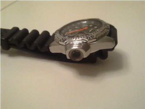

Io ho trovato una foto del sensore dall'esterno e so che il tappo copri/proteggi sensore e' incollato alla sua sede nella cassa... forse smontandolo si puo' vedere meglio come questo e' fissato nella sua sede...
