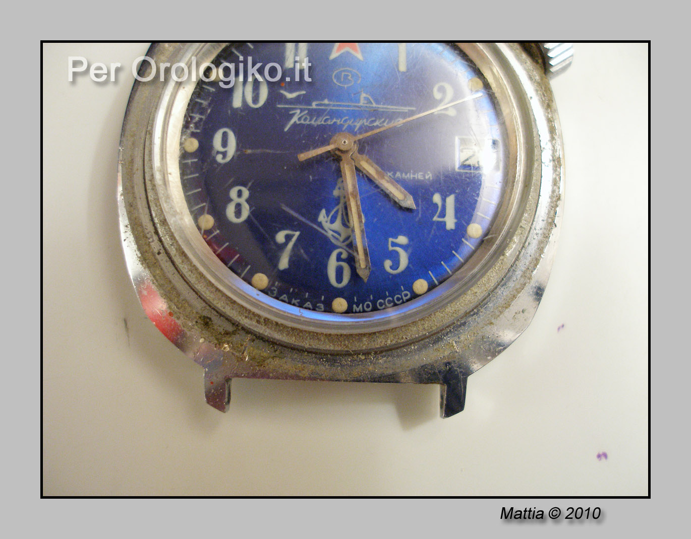

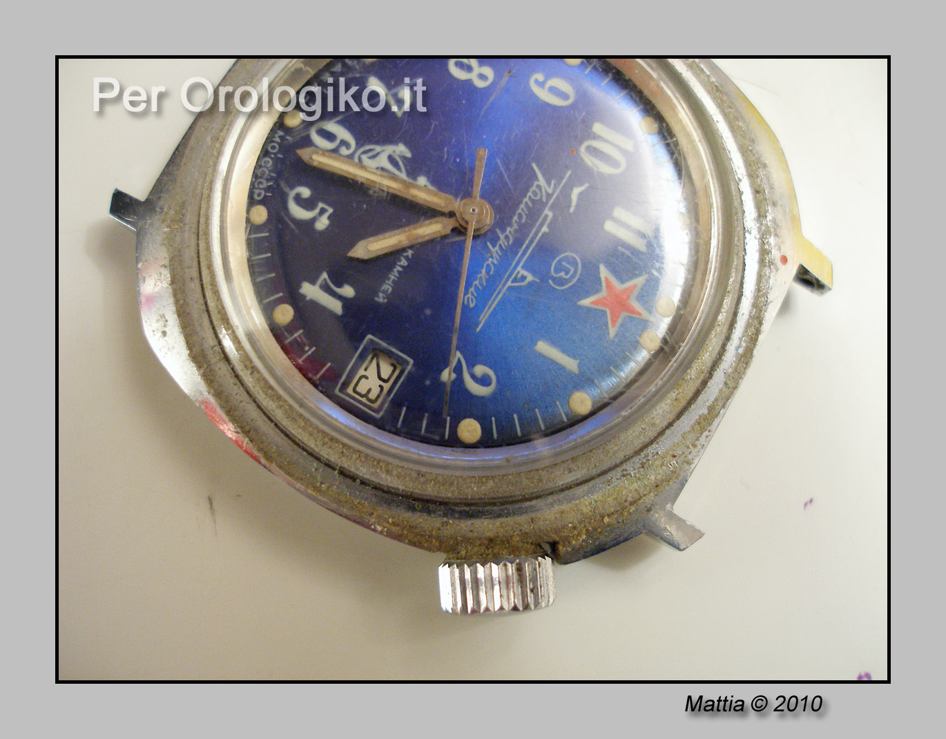

Tutto ebbe inizio quando girovagando sulla baia ho notato un annuncio con questa bellissima foto:
Il prezzo era 0,99 centesimi, non c’era nessun acquirente e mancavano un paio di giorni al termine dell’inserzione… non ho resistito ad una corona ad ore 2. :eek:
Possiedo un paio di “corona ad ore 2” con quadrante orribilmente sbiadito, chissà forse avrei potuto recuperare almeno il quadrante e rimetterne a posto uno!
Faccio una super offerta a 6 euro e rimango unico partecipante all’asta fino quasi alla fine. Come spesso avviene, all’ultimo momento qualcuno mi soffia l’oggetto. Vabbè, meglio così, ho evitato di avere un ravatto in più!
Invece il venditore un paio di giorni dopo mi contatta con una offerta diretta dato che il vincitore non compra più l’orologio… morale: acquisto l’orologio per 6 euro + 4 euro di spedizione.
Catalogo subito il Komandirskie nell’elenco degli orologi posseduti con una bella “R” dove R sta per “Ravatto”.
Il pacchetto arriva, lo apro con quasi totale indifferenza e… alla vista dell’orologio mi viene quasi un colpo e gli occhi si inumidiscono per l’emozione: il mio primo ZAKAZ MO CCCP!!!!!
::-KK ::-KK ::-KK :cry: :cry: :cry: :cry: ::-KK ::-KK ::-KK
E non è finita, il Komandirskie si presenta molto ma molto meglio di quanto previsto… decido immediatamente per il restauro “conservativo” (e tramuto subito la “R” di Ravatto in “B” di Bello, anzi, Bellissimo!). :grin:
Qui ovviamente è questione di gusti. A me piacciono molto gli orologi “vissuti”, per cui nonostante abbia il materiale per riportare praticamente “ a nuovo” l’orologio, ho deciso di non toccarne neanche un pezzo e lasciarlo originale così com’è, con tutti i segni del tempo.
A dire il vero sono stato in dubbio sino all’ultimo se cambiare o meno le sfere, un po’ “brunite” dal tempo, ma alla fine ho deciso per l’originale “totale”.

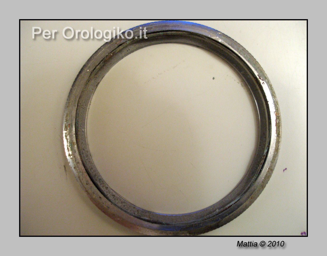

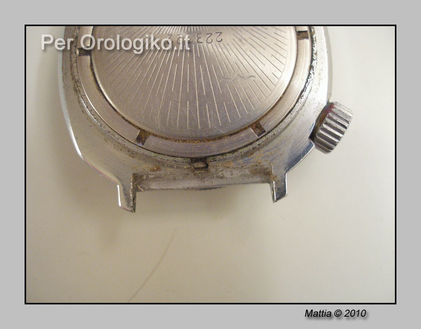

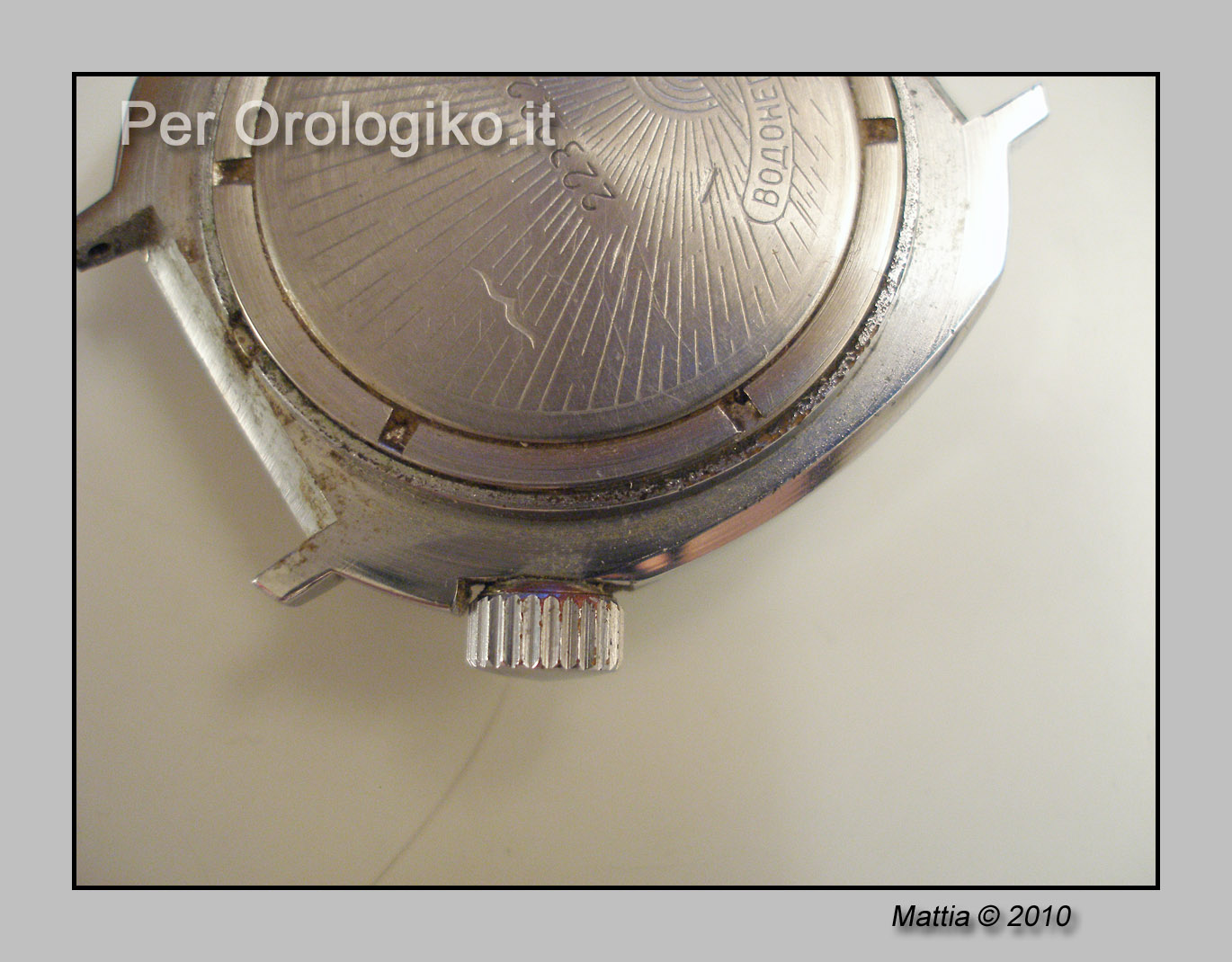

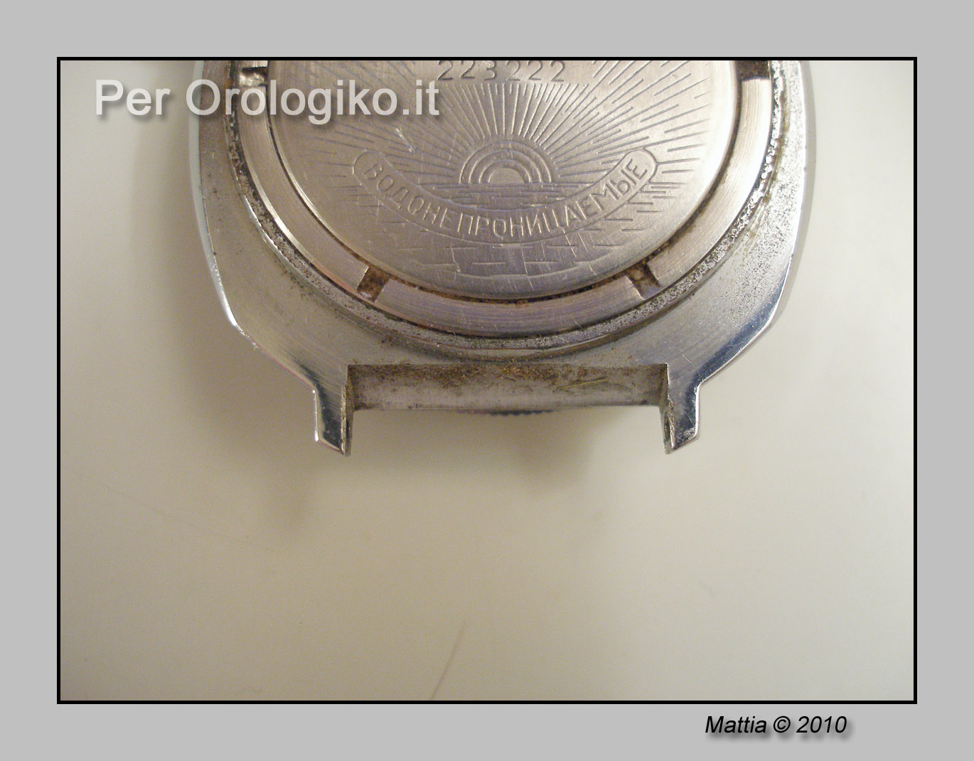

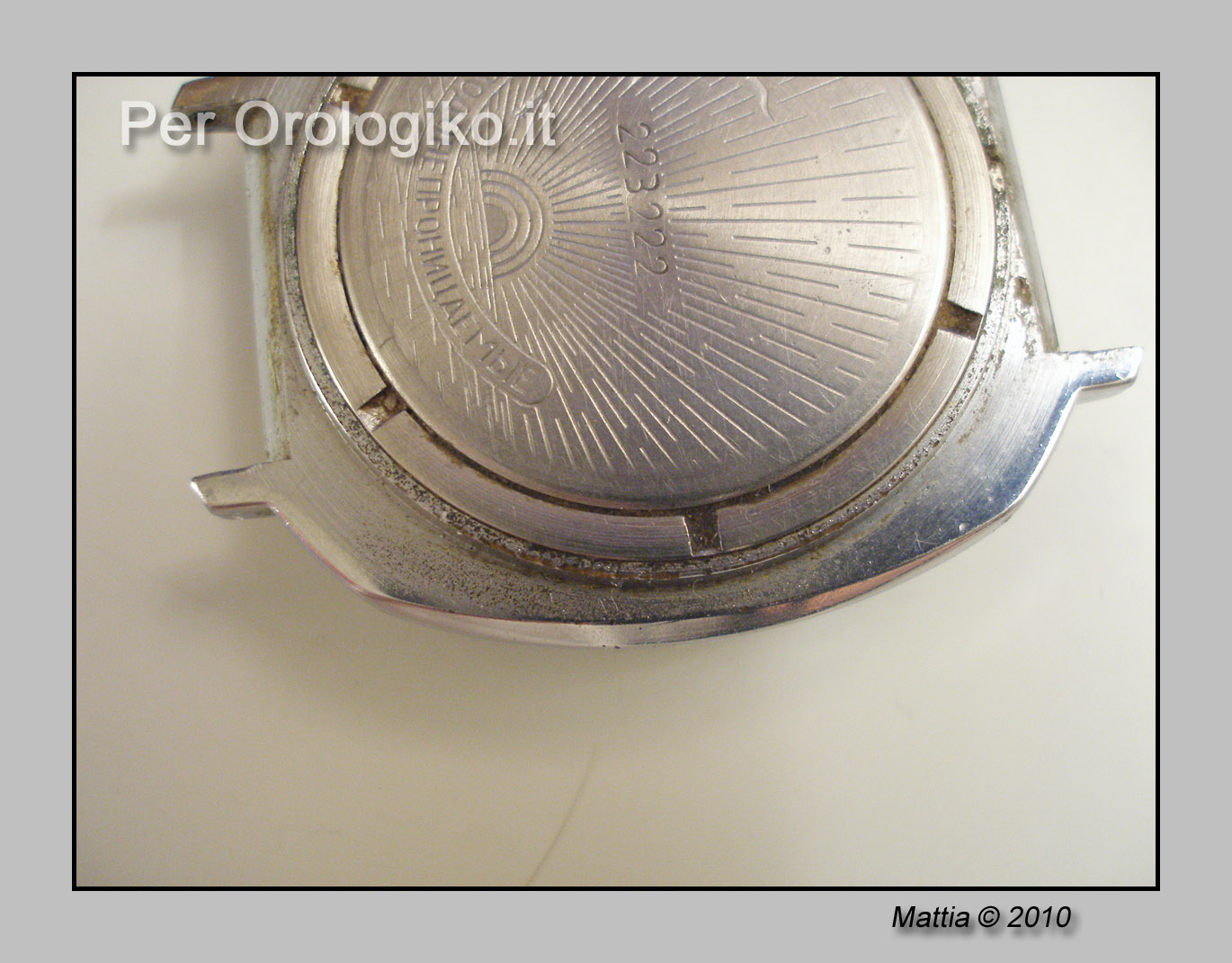

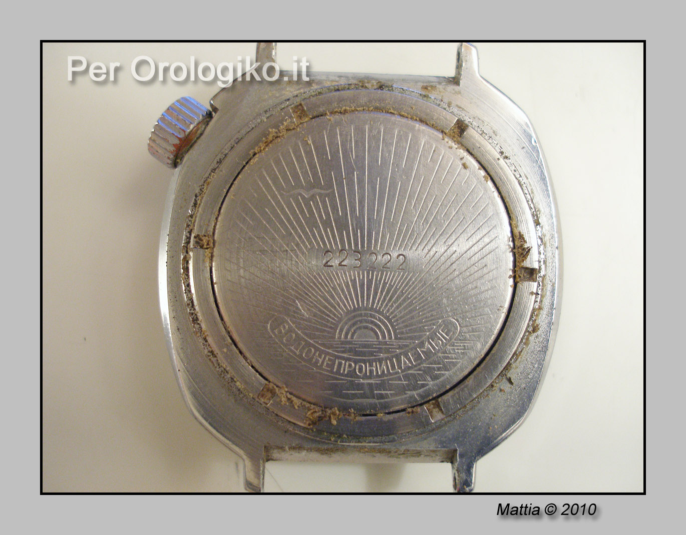

Questo è il risultato… non schifatevi troppo… avete mai guardato sotto le vostre ghiere?
Ed ecco il sotto della ghiera:

Svitiamo con calma l’anello di tenuta di poco, anzi pochissimo. Diciamo un terzo di giro.
Il risultato è questo:
La filettatura dell’anello di tenuta inizia a “sputare” fuori lo sporco. Noi cosa facciamo… lo lasciamo lì? Ovviamente no!Quello sporco, se non lo togliamo, ce lo ritroveremo in buona parte dentro al movimento. Ed allora sotto di pennellino (continuando fino alla fine)!

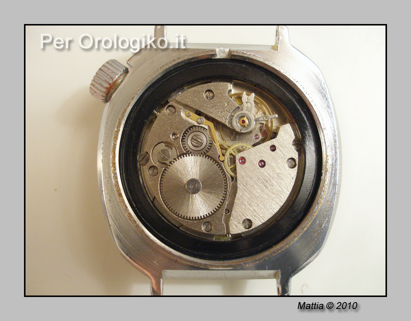

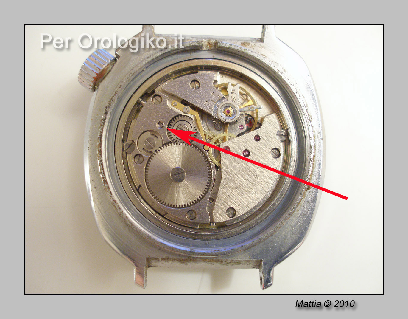

Ed ecco il dentro:
Si può notare la guarnizione “secca”.
Togliamo la guarnizione e sotto, correttamente, troviamo l’anello distanziatore in metallo.

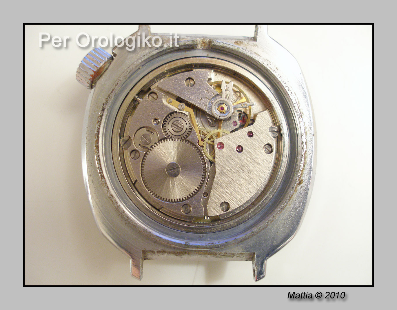

A questo punto per togliere il movimento dobbiamo estrarre l’albero di carica. Per fare ciò con un qualche attrezzo appuntito spingiamo dolcemente sul pulsante indicato dalla freccia e contemporaneamente tiriamo la corona, non prima di averla svitata e portata in posizione di regolazione dell’ora. Ribadisco il dolcemente e per farvelo fare veramente dolcemente vi instillerò la paura che il pulsante non torni più su e si debba togliere il quadrante per sistemarlo…

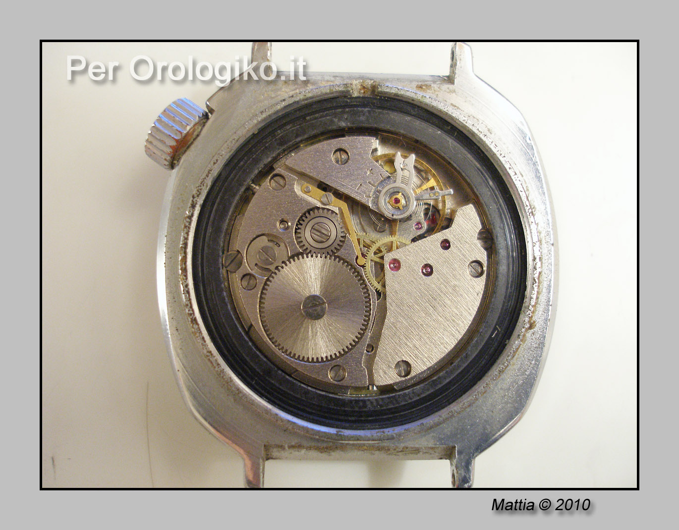

Ed eccoci pronti ad estrarre il movimento:
Basterà girare l’orologio con il fondello verso il basso ed interporre qualcosa (tipo la mano :o ) che impedisca al movimento di finire “spatarrato” sul tavolo o peggio per terra!

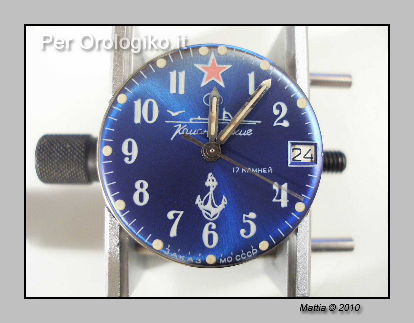

Il nostro prezioso movimento insieme al suo anello distanziatore può essere ora collocato in una posizione che lo preservi da ogni rischio:

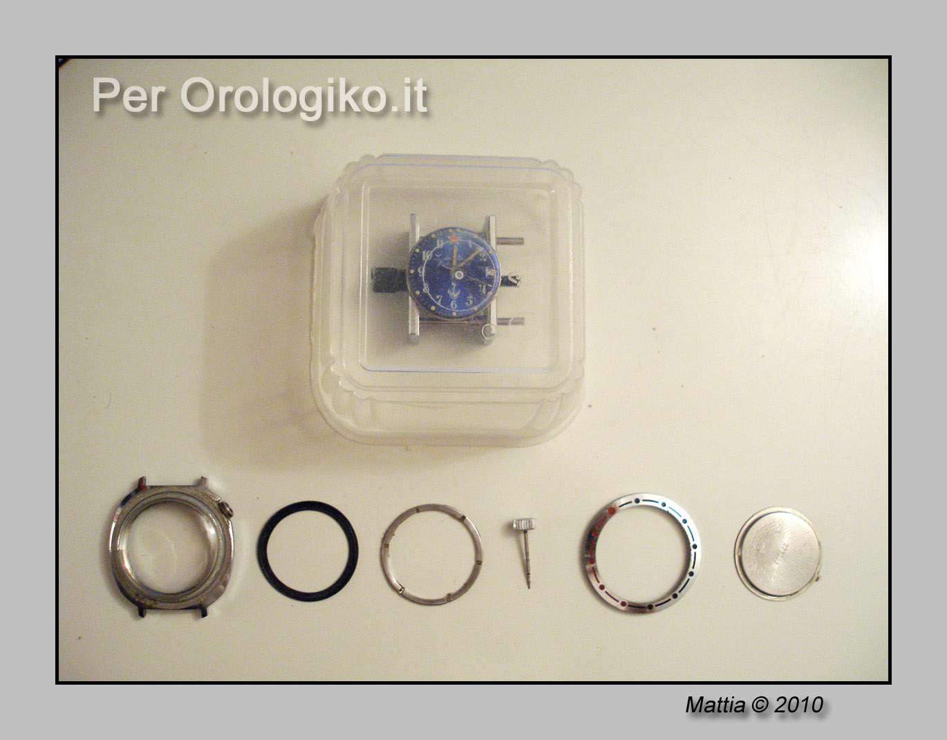

Ed ecco tutti i pezzi (il movimento è protetto dalla polvere da quella che era una vaschetta contenente canditi per la preparazione della “pastiera napoletana”!).
A questo punto, liberati dalla paura di far danni al movimento o ancor peggio, al quadrante, possiamo tuffare la cassa, le due ghiere ed il fondello nell’acqua saponata e con una spazzolina togliere la maggior quantità possibile di sporco.
Asciugato il tutto controlliamo che non vi siano residui di sporco che, nel caso, potremo eliminare con stracci, stuzzicadenti e similari.

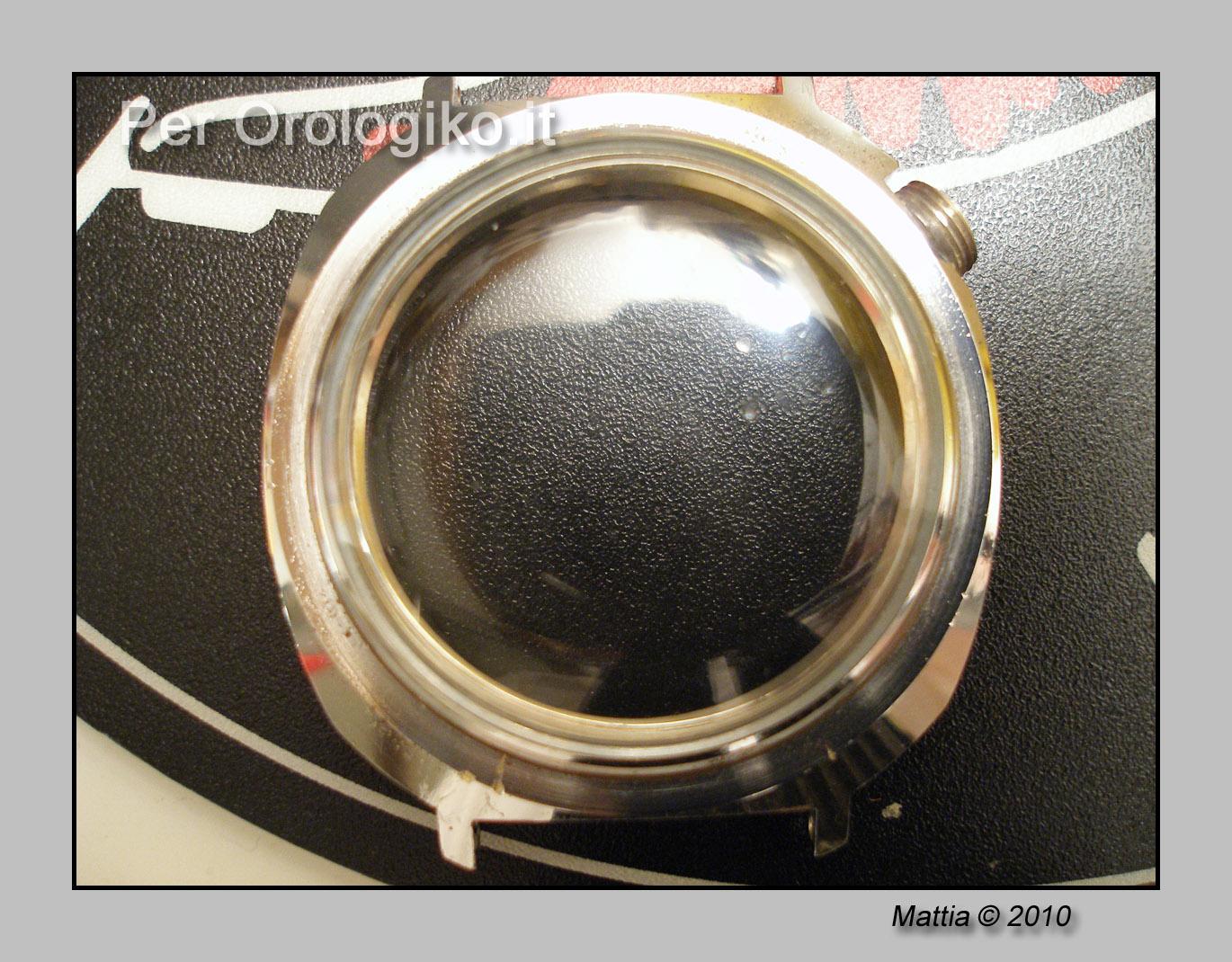

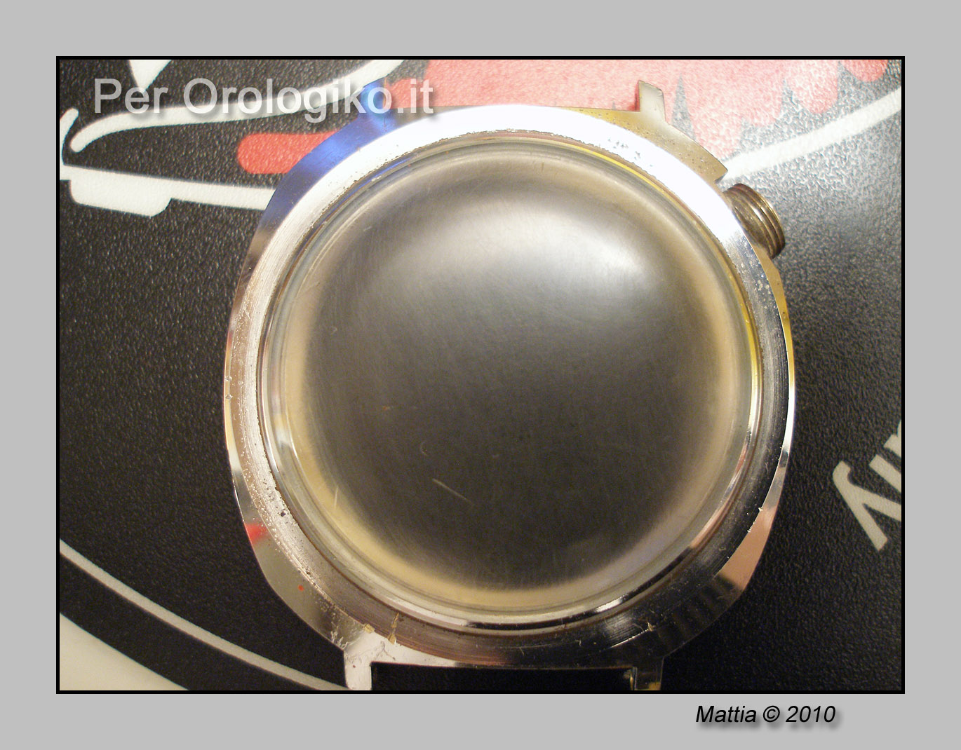

Passiamo ora al vetro.
La soluzione più facile sarebbe quella di cambiarlo, ma noi, puristi, per quanto rovinato, vogliamo il vetro originale (sempre che non sia venato).
Prendiamo allora della carta vetrata da carrozzieri del 1000 e, bagnandola ogni tanto, passiamola sul vetro con movimenti circolari. Ovviamente il vetro è sempre al suo posto nella cassa per cui dobbiamo prestare attenzione a non “lisciare” anche la cassa. Magari sarebbe meglio coprirla con del nastro da carrozzieri ma io non lo faccio…
Questo è il risultato:
Passiamo ora sul vetro con del cotone della pasta abrasiva fine ed ecco il risultato:

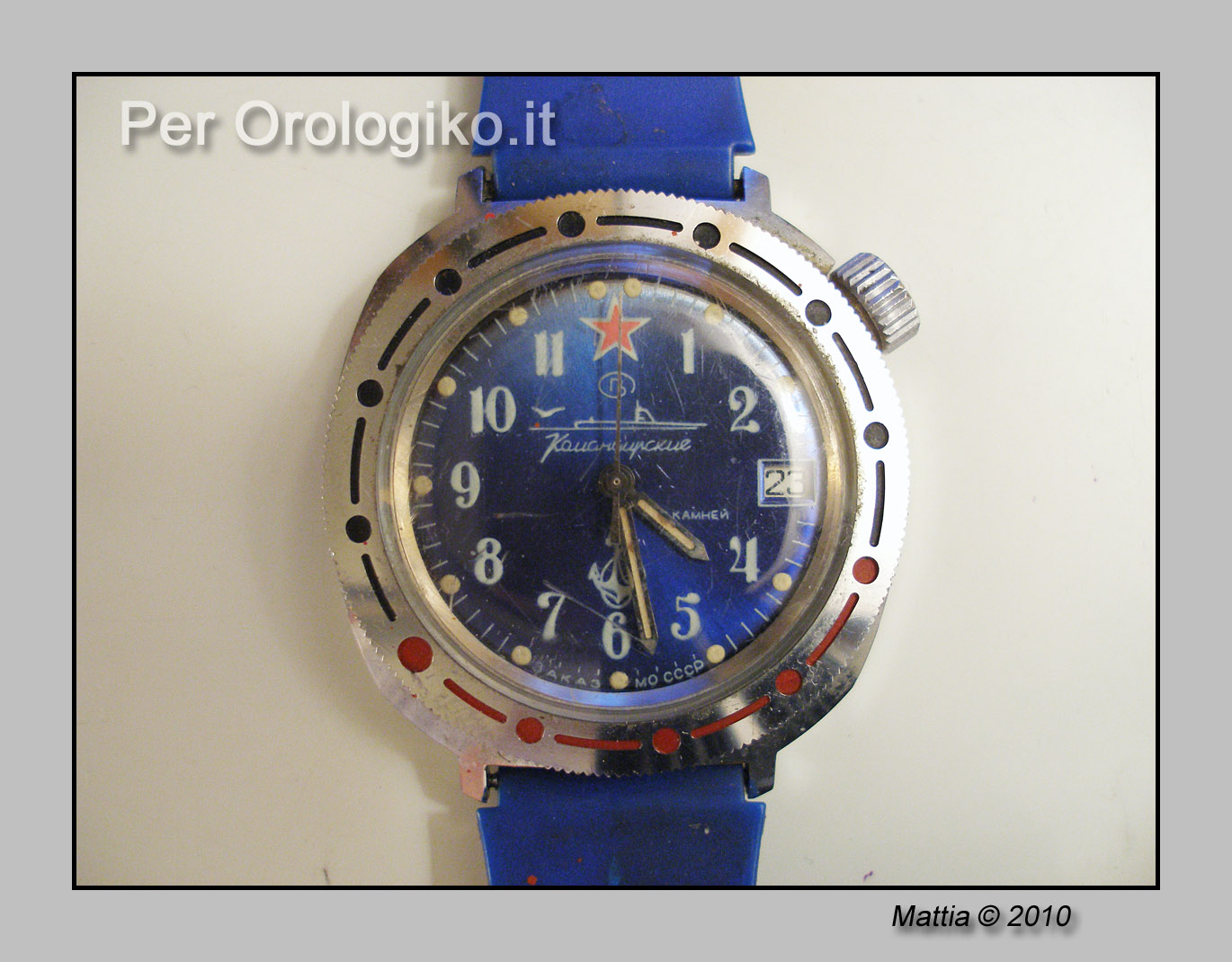

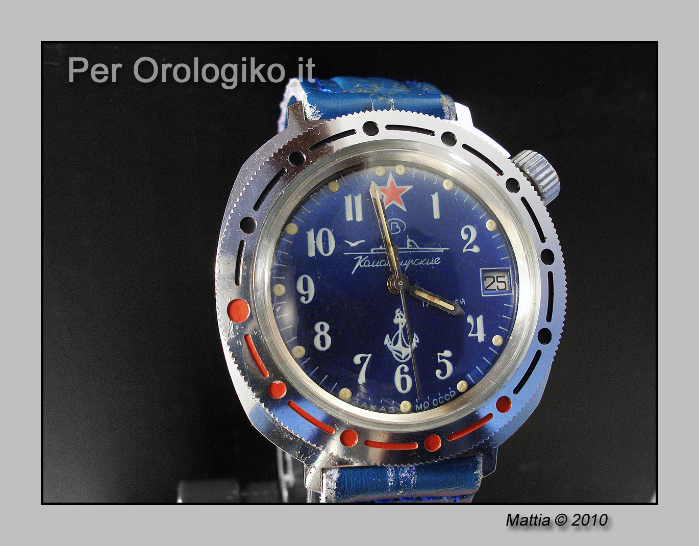

Ed ora, dopo aver messo un bel cinturino azzurro marchiato CCCP, anch’esso bello vissuto, godiamoci lo spettacolo!!!!
Pronti?
Attenti!
Via!
Dopo i primi attimi di stupore senz’altro vi accorgerete che la ghiera non è perfetta, che la cassa è segnata, che il vetro ha qualche righina, che le sfere sono un po’ bruttine, che il cinturino ha visto tempi migliori…
A me però piace così!!!!
Intendiamoci, se fosse NOS non sarebbe male, anzi da un punto di vista estetico ovviamente sarebbe meglio. Però la storia che scorre non si avvertirebbe… :eek:
