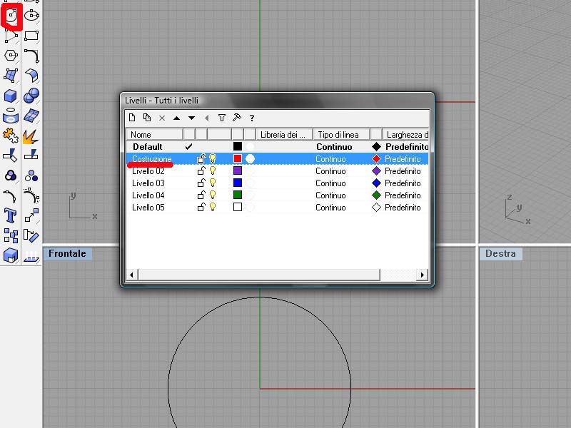

apro questo mini tutorial su come costruire un anello da uomo con rhinoceros
1 scarichiamo la demo di rhino qui: http://download.rhino3d.com/eval/?p=25
la demo consente 20 o 25 salvataggi non ricordo bene, dopo di che continuerà a funzionare ma non potete salvare il vostro lavoro.
la demo è 100% uguale alla versione con licenza.
2 dopo aver installato il programma apriamolo e creiamo un nuovo lavoro impostando come misure "oggetti piccoli millimetri"
ok adesso siete pronti si parte! go!
3 cambiamo nome ad un layer e chiamiamolo costruzione (per aprie la schermata dei layer cliccare su quella specie di torta rossa bianca e blu)
dopo di che costruiamo un cerchio di diametro 20mm o della misure del vostro dito
