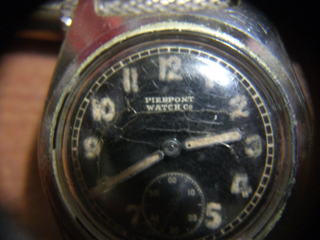

scusate se torno di nuovo sull'argomento pero' e per capire meglio sulla base di queste foto
volevo effettuare una lucidatura pero' in queste condizioni si puo' fare?
o e solo da cromare senza perder tempo?
ma se dovessi fare piu' casse la cromatura la spesa e' tanta o e' ammortizzata dalla quantita' grazie e buona domenica.

quando invece si trovano dei piccoli graffi pero' abbastanza profondi cosa converebbe fare?
cioe' in parole povere quando si possono lucidare quando invece cromare?
ecco,diciamo questo per il paragone e la distinsione dei vari lavori da effettuare su una cassa grazie. :grin:

Una cassa come quella, l'unica soluzione è portarla a "nudo" e ricromarla.
Una via di mezzo non c'è, rimarranno sempre le parti scoperte della vecchia cromatura, e lucidando rischi di far affiorare ancora di più l'ottone.

Quando i graffi sono profondi una soluzione c'è,posarla sulle rotaie del treno ed attendere il passaggio del convoglio,per non farla saltare via consiglio prima di attaccarla con del biadesivo,avendo la precauzione di sgrassare le superfici.
E' risaputo che lo spiattellamento delle route del treno su oggetti metallici non eccessivamente duri produce un effetto laminatoi,garantito che l'ultimo problema saranno i graffi

La cromatura è una pellicola che ricopre in questo caso la cassa,come una verniciatura ma è vernice di metallo duro,messa in modo galvanico.
se ne deduce che quando incisa o te la tieni così o la devi rifare,purtroppo completamente.
Perchè non si stucca e ricromando sopra alle righe se non infinitesimali,queste restano,come quando riverniciamo una superfice da rifinire

ok allora per qunato riguarda il prezzo varia da cosa? e se ci sono piu' casse da cromare il prezzo puo' scendere un po'?

la galvanoplastica
dà ottimi risultati mi sembra,tutto dipente dalla lega usata...
oro di tutti i colori,anche il palladio mi sembra adesso.
lavorano la cassa pesantemente(per togliere i"solchi" formatosi)
poi applicano vari micron di oro(24k,18K,9k)a seconda dell'oggetto...
economicamente parlando(lo vuoi fare tu)
il tutto dipende dell'importanza dell'oggetto...
colpi di raspa per i graffi profondi,poi in carta vetrata grana fine(600)
occhio a non smussare gli angoli...il risultato sarà come citato dal maestro
