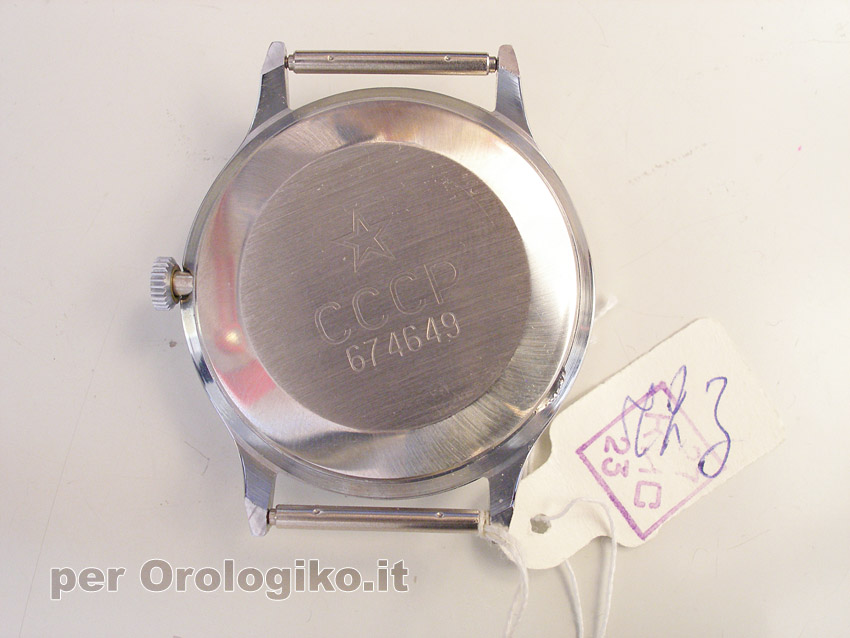

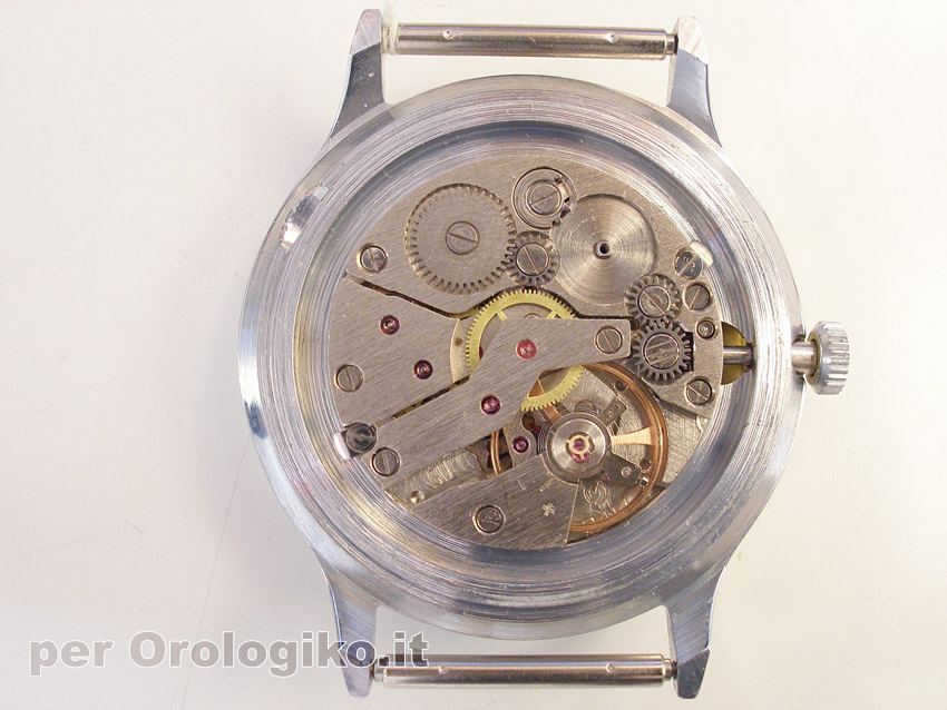

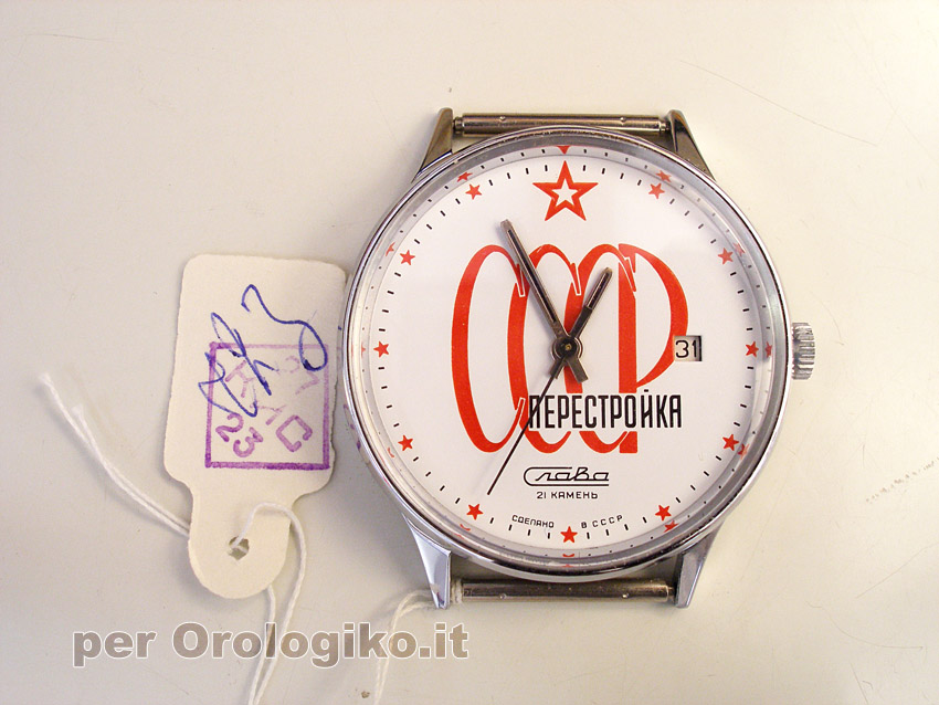

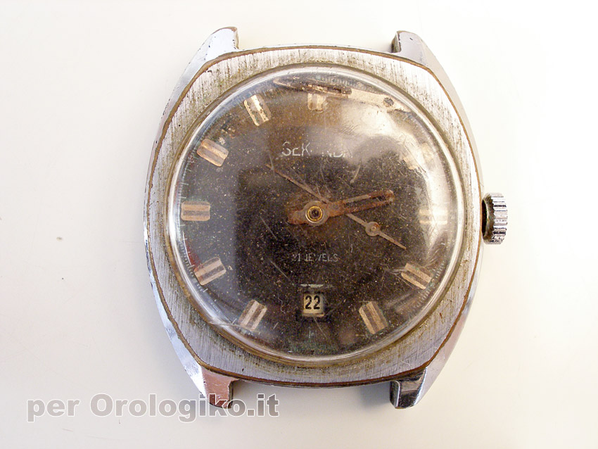

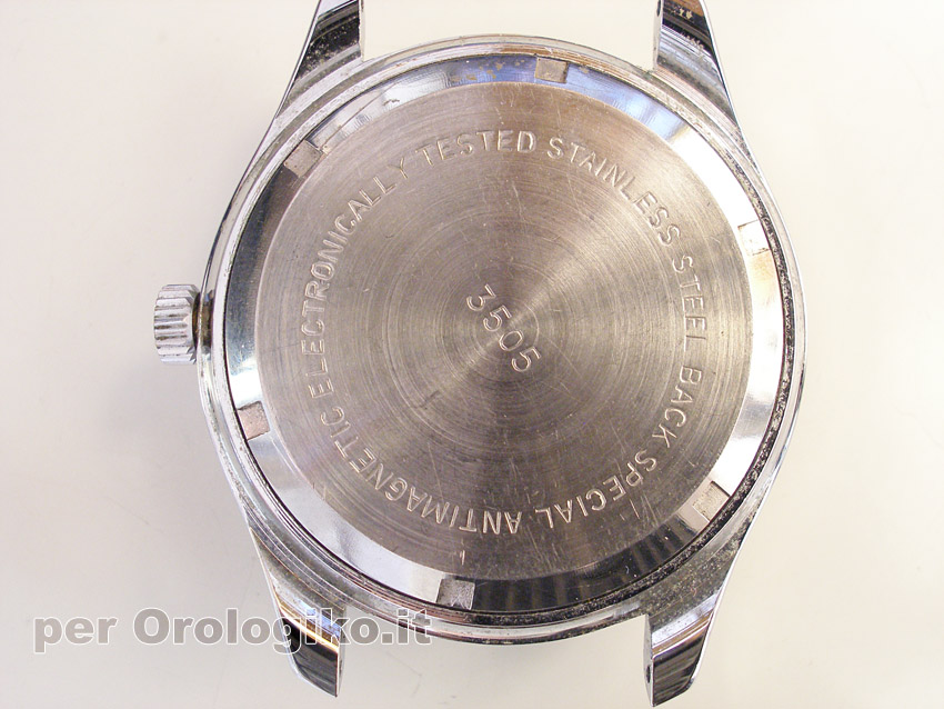

Orologio 1:
:frightened:
L’orologio sembra NOS, nessun graffio, nessun segno, un cartellino attaccato, è solo segnato nell’incavo dell’apertura e difatti:
Manca un rocchetto (e quindi è impossibile caricare) e l’incabloc del bilanciere è quasi tolto! :-(

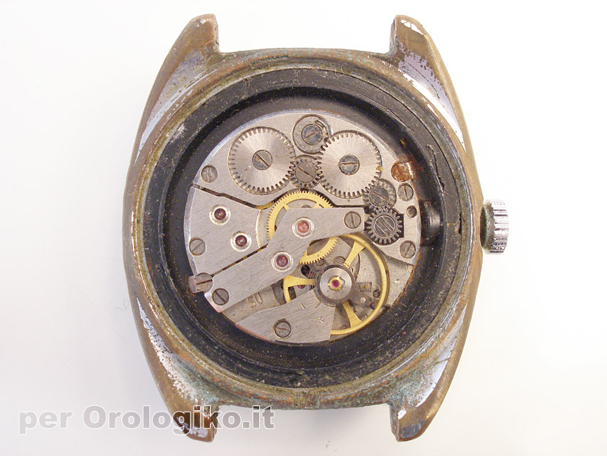

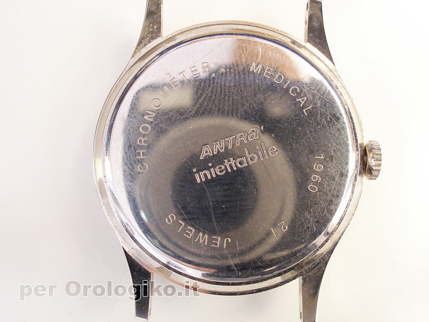

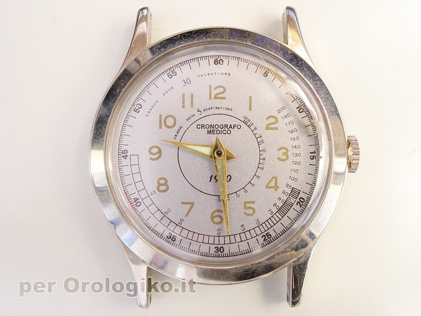

Orologio 2:
Sotto le sfere c’è scritto 1960.
Orologio strano… “cronografo medico”… la sfera di secondi è staccata…

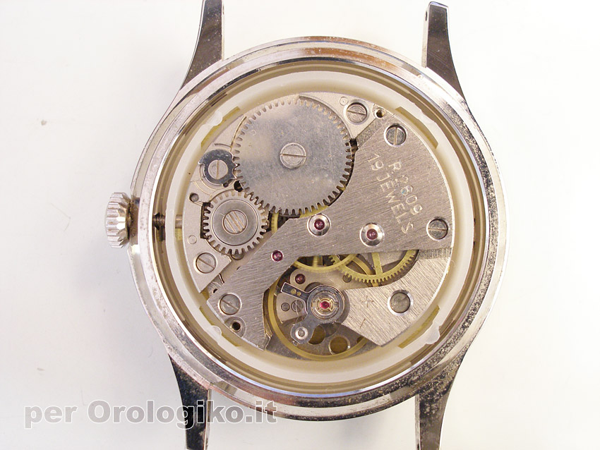

Lo apro e…
:frightened:
UN RAKETA 2609 !!!!

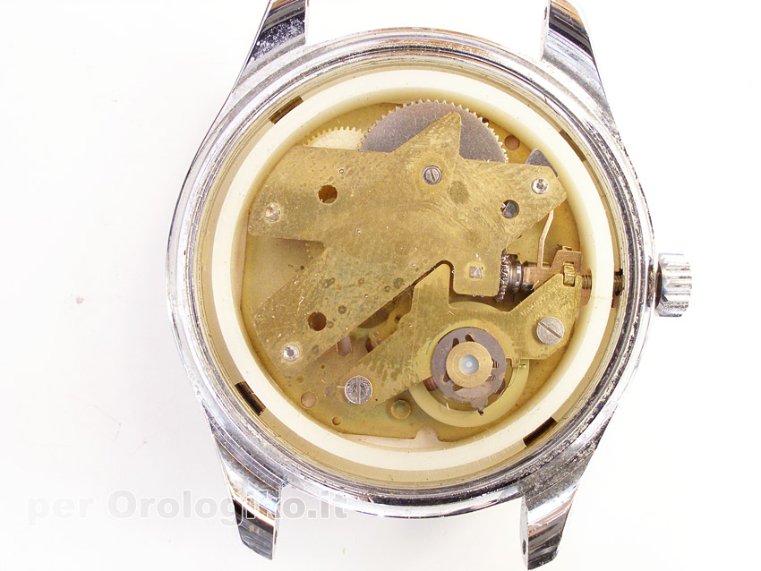

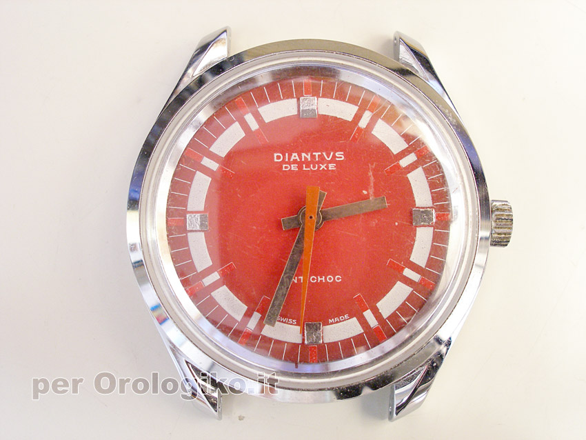

Giusto per completezza mostro anche il terzo orologio, perfettamente funzionante dotato di uno splendido movimento svizzero d’alta classe…!!!!!!!

MessaggioInviato: sabato 20 giugno 2009, 14:27
Messaggi: 1667
Il terzo ha un movimento spettacolare mai visto prima.

MessaggioInviato: sabato 20 giugno 2009, 18:50
Messaggi: 2446
:löl:
E' veramente un movimento d'avanguardia!!! Oserei dire minimalista :-D
Però vedrete quando lo revisionerò che spettacolo!! :grin:
E comunque è "SWISS" !!!!!

più che minimalista e svisssssssssssssss è naif :smile:
Però.......però.......fuori sono bellini 8-)

L'orologio 1 deve essere bello grosso!!!!!!
MessaggioInviato: domenica 21 giugno 2009, 16:28
Messaggi: 2446
Neanche tanto... 35mm senza corona :-D
Esattamente come il 2, mentre lo spettacolare :-D 3 è 36mm

Paolo, sai qualcosa del cronografo medico? Mi pare molto "strano": movimento russo, scritte in italiano e francese... :help:
Mattia
MessaggioInviato: giovedì 25 giugno 2009, 14:33
Messaggi: 4095
Località: Ichnussa
Mattia
Posso solo dirti che il movimento mi sembra non cccp, quindi prodotto in epoca russia attuale, sebbene mi sembra di ricordare che ponti non marcati venissero distribuiti per terze parti, quindi potrebbe anche essere cccp.
Non è strano trovare un movimento russo-sovietico su un orologio prodotto in altri paesi, lo si fa ancora oggi ad esempio sugli svegliarini che montano il classico Poljot.
Mi sembra nell'insieme un bell'acchiappo! :D

Sono d'accordo ::-OK e comunque il Diantus col suo movimento simil-Ruhla DDR non lo butterei giù, se non altro per il valore storico di questa orologeria, che hai correttamente definito minimalista, tanto snobbata dai "puristi" (e che a me piace particolarmente, forse anche per questo!).

Non posso che essere d'accordo con te, infatti avevo scritto "vedrete quando lo revisionerò che spettacolo!" :grin: :grin: :grin: :grin:

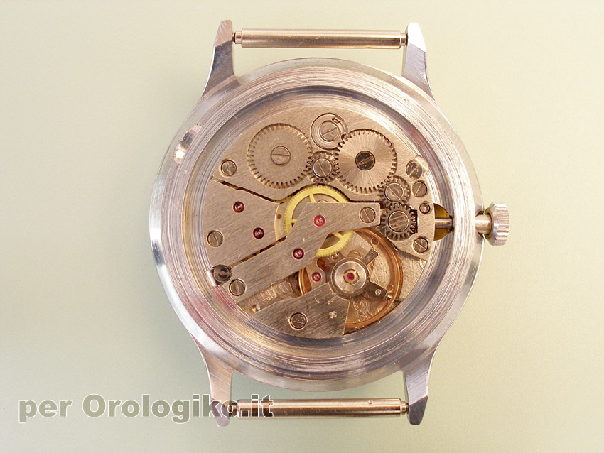

Aggiornamento...
Ho acquistato tre russi in condizioni pietose. Uno è questo:
Il cui movimento è questo:
La conseguenza è questa:
:grin: :grin: :grin: :grin: :grin: :grin:
Il mio CCCP, dopo aver rimesso a posto la contropietra mezza uscita (l'ho anche oliata) e messa la ruota mancante... VRRRROOOOMMMM!!
...2 (diconsi due) giri di corona per farlo partire... sono quasi certo che non avesse mai funzionato, da una trentina d'anni a questa parte... ma che olii usavano i russi? Non si impastano mai? :-D :-D O forse non ne mettevano proprio? :eek:
