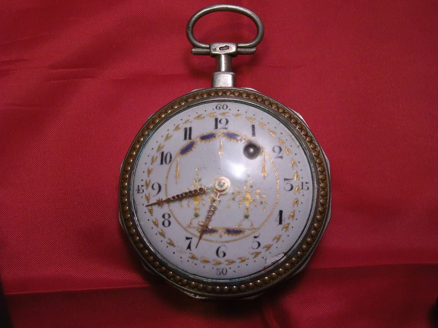

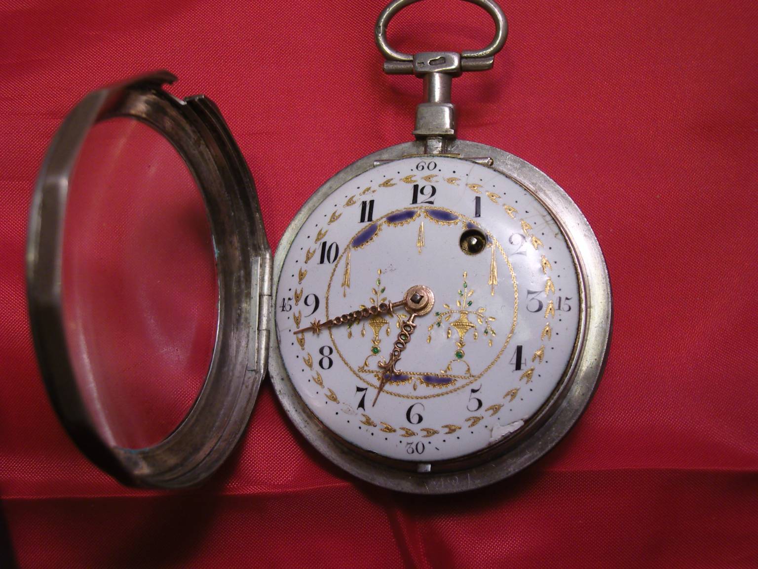

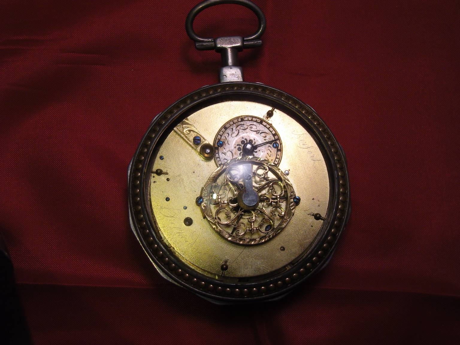

ho pensato di mostrare una piccola serie di orologi con smalti decorativi, tutti rigidamente da tasca, e di produzione unica o limitatissima. Gli orologi sono mostrati 'come sono' cioè senza alcun sotterfugio mimetico volto a nascondere piccole imperfezioni o danni derivanti dall'uso e dall'età. Per esempio l'orologio di questa settimana ha una piccola riparazione sul quadrante, cosa che, in un contesto di vendita on-line, poteva essere volutamente nascosta con un semolice uso dell'illuminazione o con paintshop.
Ecco perchè, comprando in rete, sono sempre consigliabili i venditori che mettono molte foto di dettaglio, anche se questo non esclude la fregatura di un movimento che non funziona.
Orologio di fabbricazione franco/svizzera (la mancanza del nome dell'orologiaio non consente ulteriori approfondimenti anche se alcuni particolari m'inducono a pensare che sia francese)
Periodo : primi dell'800, scappamento a verga
particolari notevoli :
- la sobrietà e l'eleganza degli smalti
- lancette in oro molto rare
- cassa poligonale (12 lati) in argento con fondello in vetro per mostrare il movimento
QUIZ
Chi mi sà dire il particolare che fa pensare all'origine francese dell'orologio?
non si vince niente ma aspetto risposte :grin:

:help: :ops: ... il tipo di decorazioni? :oops:
MessaggioInviato: lunedì 8 dicembre 2008, 11:12
Messaggi: 1118
Località: Contea del Seprio
Il coq è francese.
E' un superbo orologio d'oro.Ne sono fiero.Era di mio nonno.Me lo ha venduto lui in punto di morte. (W.Allen).
MessaggioInviato: lunedì 8 dicembre 2008, 12:31
Messaggi: 3455
Località: Empoli (Fi)
Provincia: Empoli
IpseDixit ha scritto:
Il coq è francese.
E la carica sul davanti.
MessaggioInviato: lunedì 8 dicembre 2008, 13:46
Messaggi: 1524
Località: Cremona
"parla" francese :grin:
Or'antiqua
Sergio Vannini
Skype= orantiqua
MessaggioInviato: lunedì 8 dicembre 2008, 18:40
Messaggi: 1118
Il coq dalla forma quasi ellittica, le due orecchiette di fissaggio ( qui poco debordanti ) mi inducono a dire che è un orologio di tipologia francese.
Escluderei anche che si tratti di un coq olandese.
Come giustamente dice Andrea, anche la carica sul quadrante è tipicamente francese, però non esclusiva : ad inizio '800 credo che anche in Inghilterra si facesse uso della carica sul quadrante.
Ma attendiamo il responso di +entusiasta :grin:
MessaggioInviato: lunedì 8 dicembre 2008, 18:48
Soluzione del quiz :
Avete tutti indovinato.
Infatti lo stile (particolarmente la tonalità blu dello smalto) è molto francese (ottobit) :)
Coq e foro di carica possono essere indifferentemente francesi o svizzeri (Andrea ed Ipse Dixit) :)
Ha ragione anche Sergio quando dice che parla francese perchè i marchi dell'argento sul pendente della cassa sono francesi :smile:
Infatti non si potevano mettere sul fondello della cassa come d'uso, in quanto c'è il vetro, ma così costituiscono testimonianza della sua originalità. :D
MessaggioInviato: lunedì 8 dicembre 2008, 18:57
___________________
scusa Ipse ma ci siamo sovrapposti. Il quesito era: orologio francese o svizzero? Purtroppo, specialmente in presenza di un movimento anonimo, non ci sono differenze basandosi su coq o posizione del foro di carica, almeno per quell'epoca. Gli elementi identificativi (a parte il caso dei punzoni dell'argento che non sono neanche loro definitivamente determinanti) sono molto più tenui. Ad esempio lo stile o la qualita che, sempre per quel periodo, era migliore negli orologi francesi. Ma subito dopo le cose cambieranno. :grin:
