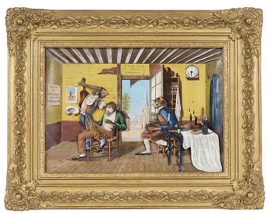

Ho scelto un argomento che appartiene ad un'area non ben definita che sta a metà tra l'orologio da tasca (ne utilizza spesso il movimento), l'orologio da parete (dove lo si trova appeso), l'automa e l'orologio musicale: il quadro musicale con orologio. Adesso vi mostro il primo, ma se l'argomento vi è gradito possiamo proseguire anche con il vostro contributo.
Anche se se ne ricordano alcuni molto più antichi furono popolari tra la fine dell'800 e gli inizi del secolo successivo quando si usava appenderli alla parete del salotto. Le maifatture più apprezzate furono quelle franco-svizzere e tedesche. Di recente hanno ritrovato un certo rilancio nel settore antiquario e se il dipinto è di buona qualita vengono venduti a diverse migliaia di euro. Ad esempio quello che mostro adesso è stato venduto a 2.000€ cifra che ritengo esagerata anche perchè non ha nessuna automazione, non ha il carillon e circa il dipinto si può dire che ne esitono di migliori (Hotel de vente d'Avignon)

"dal barbiere" .Questo è evidentemente del periodo della guerra franco-prussiana. La scritta sul muro tradotta equivale a "quì domani potremmo esser rasi al suolo".
Un movimento di parigina con suoneria su campana segna l'ora e suona ore e 1/2 ore; il carillon alimentato da un meccanismo d'orologeria suona 6 diverse melodie (valzer e polka ed arie di Boeldieu e Rossini).

Scusa Giuseppe, il quadro del barbiere non dovrebbe avere 2-3 automazioni nei personaggi raffigurati? Se si, il tutto (il relativo meccanismo) dovrebbe essere evidente sul retro del "coperchio" sollevato.
Trovo affascinanti quegli esemplari dove, dopo la suoneria ore/mezze, parte l'animazione dei vari componenti la scena dipinta: mulini, cascatelle, rii, attività artigianali, etc. Il tutto accompagnato da un carillon.

Caro Fabio, credo che l'automazione consista nel braccio del barbiere che si alza ed abbassa con in mano il rasoio e, forse, con l'altra mano avvicina ed allontana la bacinella dal collo del cliente. Il tutto può essere comandato dalla rotazione del rullo musicale che infatti ha come motore un movimento d'orologio. Tieni conto che la maggior parte di questi tableaux derivano da una casa d'aste specializzata in oggetti musicali (GALERIE DE CHARTRES) ed a volte gli oggetti non sono perfettamente in ordine anche se non mi sembra in questo caso.
