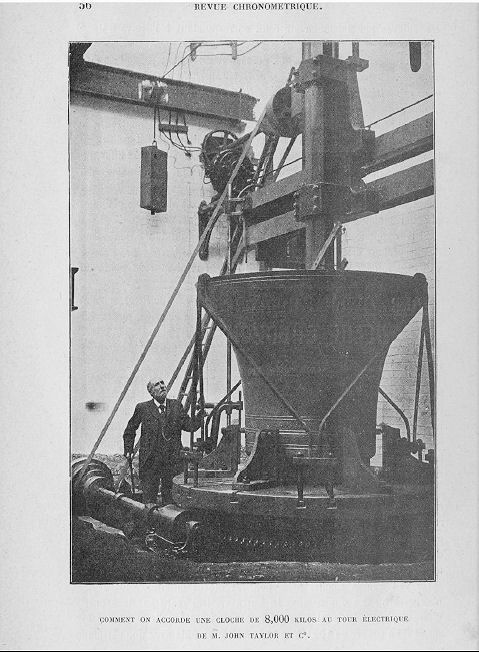

Come si rettifica il suono di una campana:
"La campana è installata su di un tornio di grandi dimensioni.
Se la nota è troppo alta, bisogna, per abbassarla, aumentare il diametro interno della campana. La si fa ruotare lentamente davanti ad una punta da taglio fissa a partire dalla curvatura vicino al bordo, erodendo, per passate successive, lo spessore. La campana durante quest’operazione emette una sonorità la cui tonalità e man mano più bassa. L’accordatore la compara a quella del suo diapason ed arresta la rotazione quando ritiene di aver trovato la giusta tonalità. Questa professione richiede naturalmente un orecchio musicale."
L’operazione inversa (alzare la tonalità della nota) si ottiene mettendo la punta da taglio perpendicolarmente al bordo ed abbassando, di fatto, l’altezza della campana. L’accordatore agisce nello stesso modo.
Cloche4.jpg [ 78.72 KiB | Osservato 2155 volte ]
La foto che, come l’articolo, è tratta dalla Revue Chronometrique degli inizi del secolo scorso, ci mostra un’operazione di rettifica su una campana di 8 tonnellate, eseguita dalle fonderie Taylor che hanno armonizzato anche la grande campana della Cattedrale St Paul di Londra. Il personaggio della foto è lo stesso fondatore dell’azienda John Taylor.
