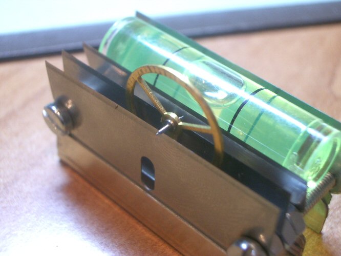

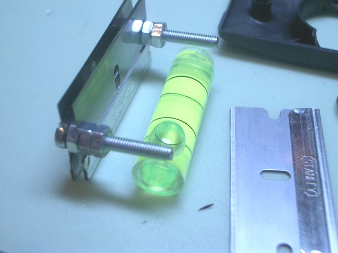

Mooolto fai dai te, con 4 lamette da cutter e una bolla e qualche dado e bulloncino ho approntato un bilanciatore, pare funzionare. :grin:
Ps. Poi me lo comprerò quello buono :oops:
Solo che non riuscivo a bilanciare sto bilanciere roskopf e mi sono fatto le seghe mentali.. :(

In pratica per chi non lo sà funziona così:
Si dà un colpetto al volantino per farlo girare e si segna il punto in basso dove si fermerà. Ciò vorrà dire che in quel punto è più pesante quindi bisogna togliere del materiale nel volantino, facendo una fresatina. Si fà girare nuovamente e si ripeterà il lavoro finchè non si fermerà sempre in punti diversi casuali.

Comunque se non hai fretta su ebay spesso si trovano dai 20 euro in su, prendilo anche senza bolla ( di solito li vendono a meno ) la bolla microba la compri su ebay ad 1 euro.
Per ora puoi fare quello che ho proposto e va benissimo, ma è meno professionale da vedere.. :D

Con questo strumento controlli se la ruota o il bilanciere sono equilibrati; se non lo sono tendono a ruotare oscillando fino a fermarsi nella posizione più pesante.
Se vuoi controllare se una ruota o un bilanciere girano dritti è preferibile usare un "ottocifre". Ce ne sono di vari formati, se fai la ricerca dovresti trovare varie immagini al riguardo.
