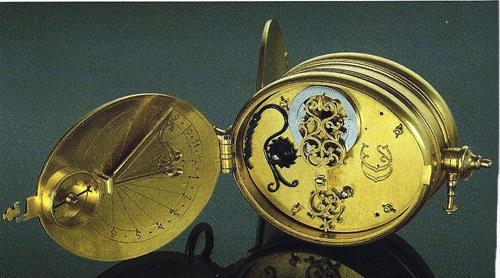

Il “colpo di fulmine” per l’orologeria avviene mentre visita, con la moglie, un salone di antichità. Qui ha modo di osservare da vicino alcuni antichi orologi e di ammirarne fattura ed estetica. Gli viene regalato un orologio a cilindro non funzionante che ripara dopo aver rifatto anche l’asse. Lo stesso avviene per un orologio a verga che, nel frattempo, ha acquistato. Acquisita pratica e sicurezza (ma dice di aver sempre avuto la capacità di andare “à bout sûr” sulla riuscita dei suoi progetti) decide di fabbricare un orologio di stile antico e precisamente un “uovo di Norimberga”.
Gady1_288x312.jpg [ 23.83 KiB | Osservato 3907 volte ]
Utilizza la seguente attrezzatura: tornio Boley da 8 mm con il set di pinze da 0,6 a 5 mm.; un micro-trapano Proxxon da 0,2 a 4 mm.; alcune lime fini.
Il movimento è con 3 ruote, conoide e budello, bilanciere senza spirale.
foto
La realizzazione lo impegna per 650 ore di lavoro ed, alla fine, costruisce anche la chiave di carica con le sue iniziali.

A differenza degli orologi costruiti da Dino Falcone che, con la sapienza delle realizzazioni, riusciva a dare loro una forte impronta antica, tanto da porre dubbi anche in ambito professionale, gli orologi di Gady conservano solo un’eco di antichità nella forma e nella concezione tecnica, mentre l’assenza di decorazioni incise ed una certa pulizia delle linee, ne affermano la modernità.
Gady2_527x308.jpg [ 45.35 KiB | Osservato 3907 volte ]
Gady3_500x278.jpg [ 39.44 KiB | Osservato 3907 volte ]
Gady4_500x365.jpg [ 44.19 KiB | Osservato 3907 volte ]
