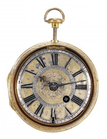

In Inghilterra, invece, le dimensioni del movimento erano più piccole, ma, venendo utilizzata una doppia cassa, le dimensioni dell’intero orologio erano simili. L’anello porta vetro era invece incernierato ad ore 12 e la carica era posteriore. A differenza di quello francese in smalto, o con cartouches in smalto, il quadrante dell’oignon inglese era in argento champlevé ed, a volte, in oro. I quadranti in smalto cominciarono ad essere usati in Inghilterra dopo il 1720. Le due tipologie differivano anche per la forma del coq e per altri particolari del movimento.

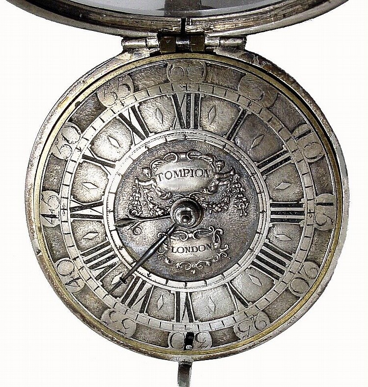

Un orologio di Tompion ci fornisce un esempio di questa tipologia:

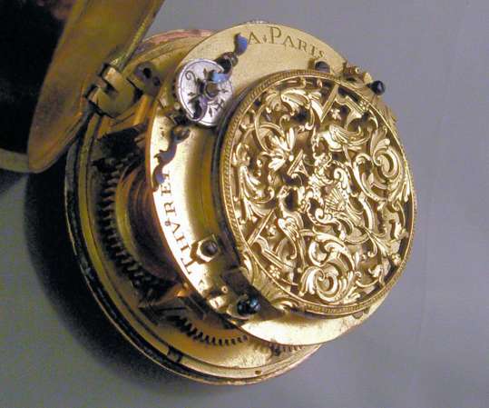

Un mio orologio dell’Isaac Thuret di cui ho prima parlato ha questa caratteristica:

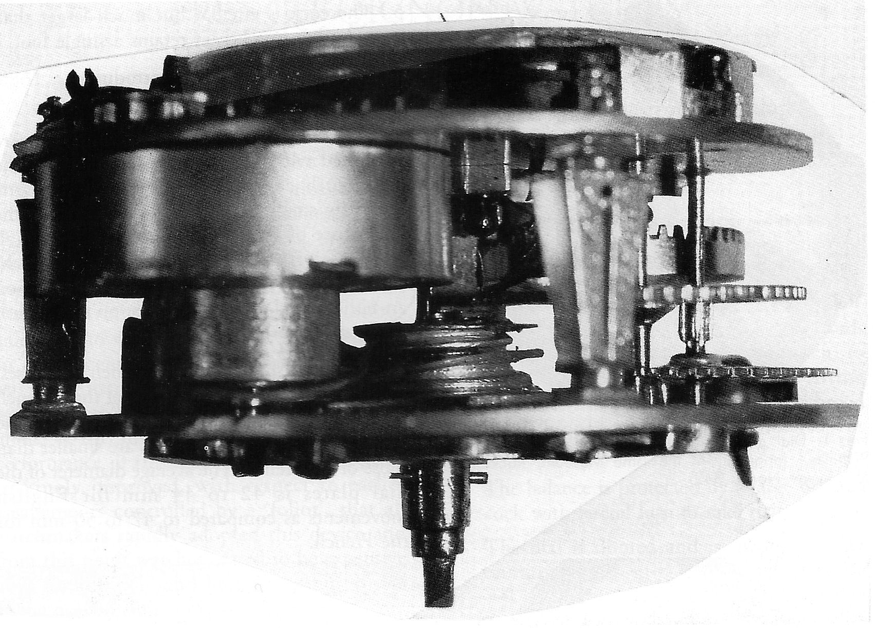

Di questi orologi ne furono fabbricati alcune centinaia ma quelli pervenuti fino a noi non sono molti. Alcuni hanno però una caratteristica molto particolare: quella del bariletto a doppio cilindro.
Ne parla A. Chapiro (autore dello splendido libro “La Montre Française”) in un suo articolo da cui, qualche tempo fa, mi ero conservato le foto che lo mostrano. Egli identificò 3 orologi con questa particolarità del bariletto, ma ipotizzò che se ne potessero trovare degli altri.
Il primo

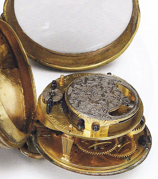

Un orologio di Yves Hubert a Richelieu (oignon con finto pendolo)
Come si vede a sinistra il bariletto ha 2 sezioni: quella più alta contiene la molla, mentre quella inferiore avvolge la corda di budello. Il conoide è incredibilmente basso, ha, infatti, solo 2 spire e ½. Un canotto esterno all’asse del conoide porta l’unica lancetta. Il movimento ha solo 2 ruote di trasmissione riducendo così gli attriti e permettendo una riserva di carica di circa 30 ore (notevole per l’epoca). Un accorgimento simile l’utilizzò Breguet per il sio “montre a subscription”.

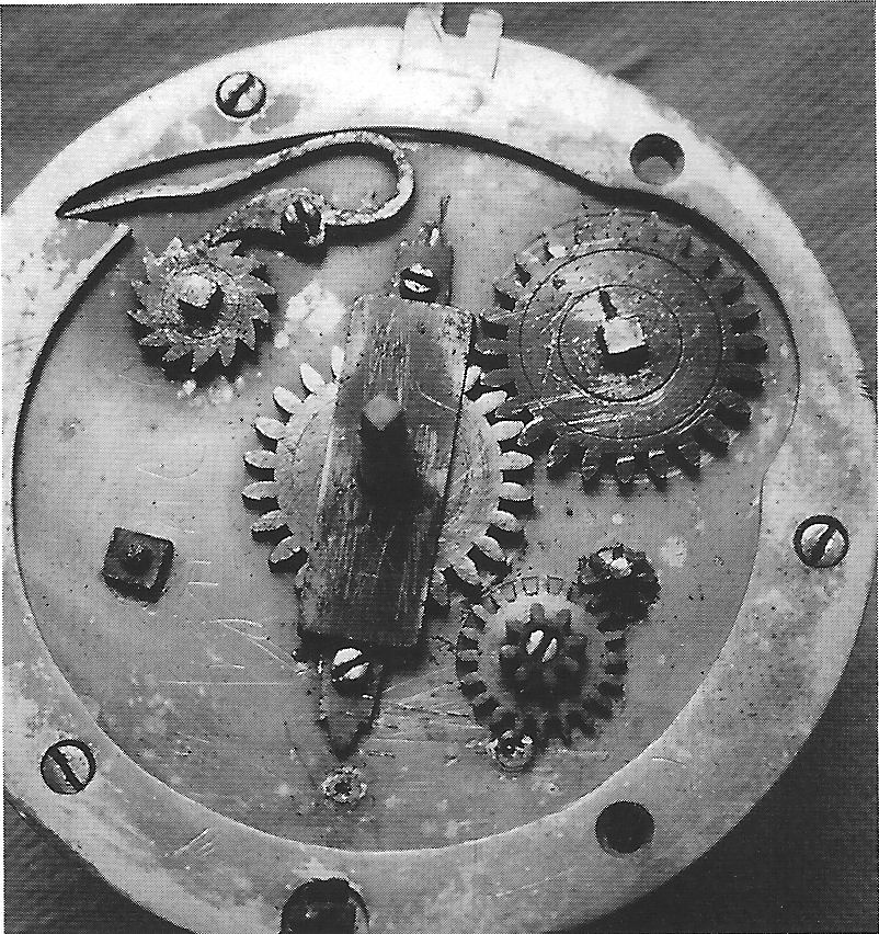

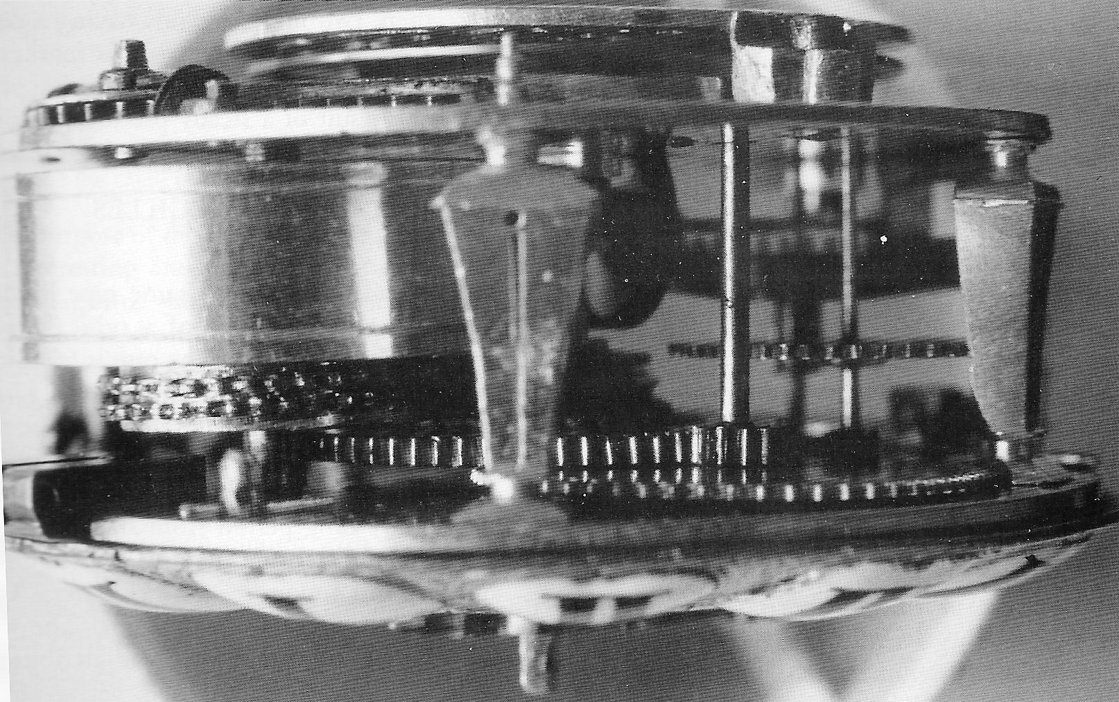

Le due foto successive mostrano la semplicità del ruotismo sotto il quadrante confontato con quello di un oignon a carica normale.

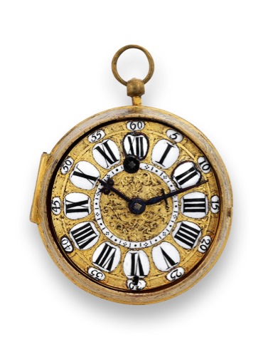

Il secondo

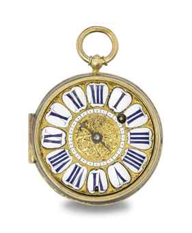

E’ un oignon firmato Gilles Martinot a Paris. Presenta lo stesso caratteristico bariletto del primo ma usa la catena al posto della corda di budello:

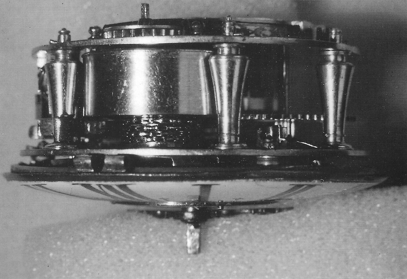

Il terzo
E’ un oignon che mostra il falso pendolo ed ha anche il treno della suoneria Porta la firma “Mouset a Paris”.
Nella foto seguente si nota il bariletto a doppio cilindro ma non il conoide che rimane nascosto dal doppio treno.

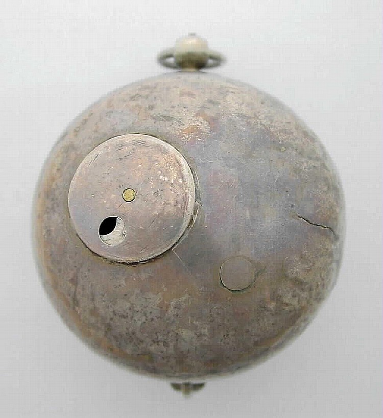

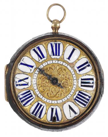

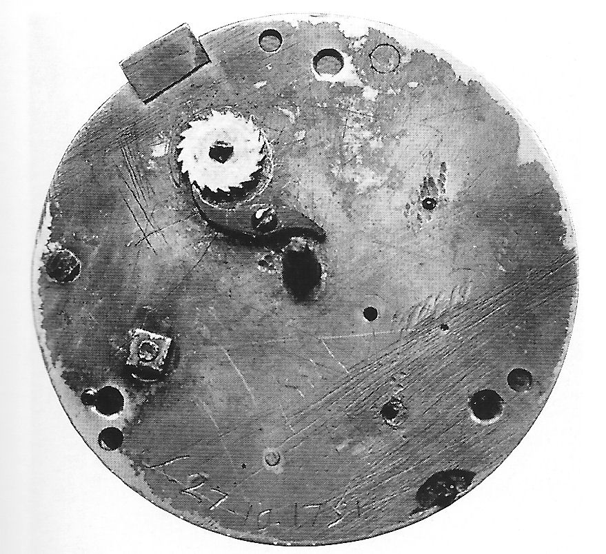

Per chiudere ho voluto fare una carrellata delle diverse posizioni del foro di carica sugli oignon dotati del solo treno del tempo.
in quest'orologio è stato messo un quadrante in metallo non originale, vale solo per l'apertura di carica ad ore 4

Ho visto che in conclusione del post sono presenti delle immagini di due oignon con lancetta delle sole ore che presentano il foro di carica non centrale...potrebbe essere stata rimossa la lancetta e il ruotismo dei minuti o è possibile tale configurazione (foro di carica laterale, ore 2,4..e sola lancetta delle ore)?

Ciao Massimiliano
la risposta alla tua domanda è che non è stato rimosso nulla. Sono una diversa tipologia.
Se si vogliono considerare quali sono i più rari, nell'ordine abbiamo:
- i 3 con bariletto "differenziato" (non mi risulta che ancora ne siano stati trovati altri), carica centrale ed una lancetta
- carica centrale ed una lancetta ma con bariletto normale
- una lancetta e conoide decentrato (carica laterale)
- due lancette e carica laterale
Come ho scritto da questa graduatoria è escluso l'oignon con allarme, od anche ripetizione, che avendo un altro treno ha sempre un foro di carica laterale.
Oppure dovrebbe essere un oignon come il terzo in cui il conoide corto si può veder solo smontando l'orologio.
