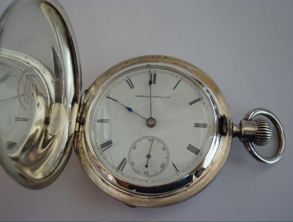

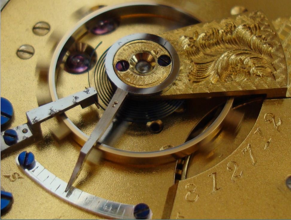

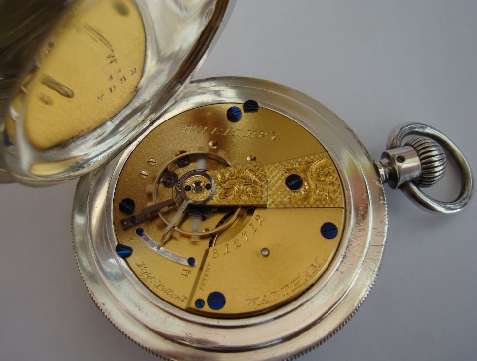

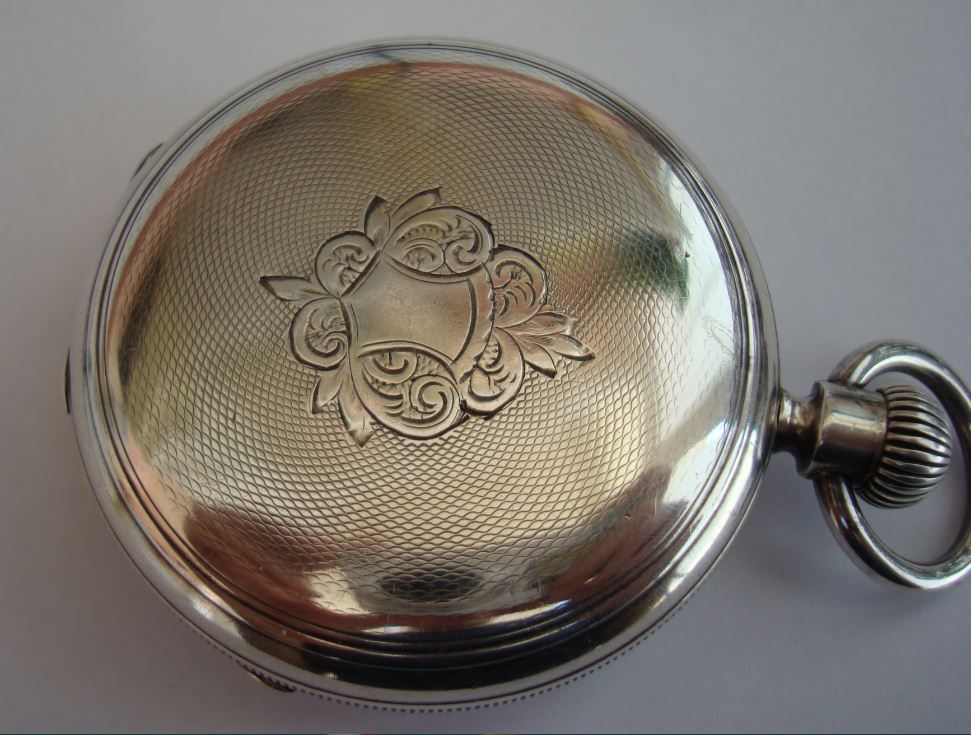

Buon giorno a tutti, vi presento il nuovo arrivato ad ingrandire la mia collezione di tasca americani: è un Waltham W.M. Ellery model 57 del 1876 con carica e messa all'ora tramite coroncina.
L'orologio è incassato in una cassa in argento "coin" ed appartiene ad un run di 400 pezzi e molto probabilmente è uno dei primi orologi con carica e messa all'ora tramite coroncina prodotti dalla Waltham e presenti sul mercato all'epoca.
Eccovi le foto del "bestione" (diametro di ben 60 mm!):
A presto
Aldo

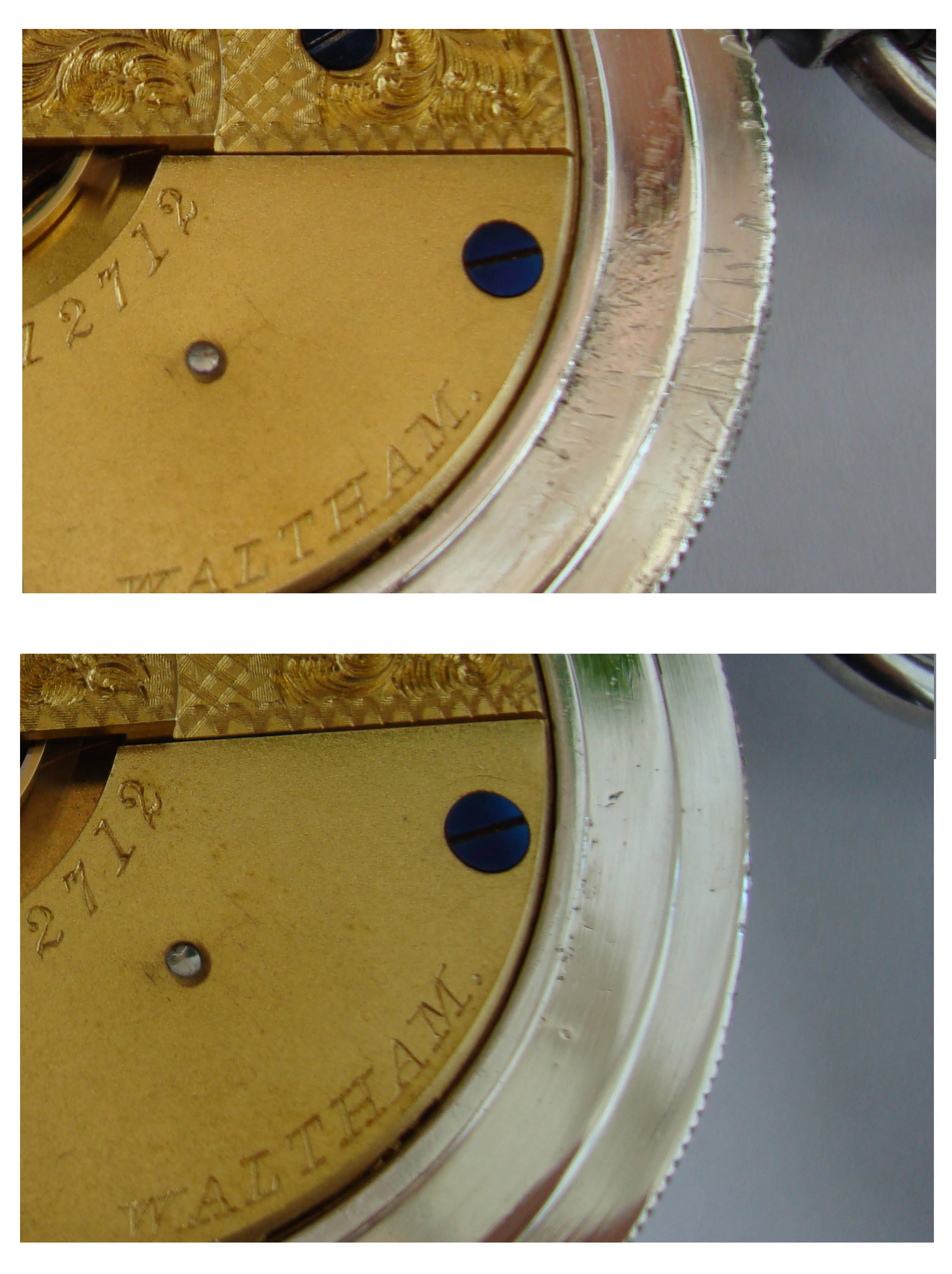

Buona sera volevo mostrarvi il piccolo intervento di restauro che ho fatto su questo orologio: eccovi il confronto tra il prima ed il dopo:
Il lavoro lo ho effettuato con un cabrone realizzato con una molletta per il bucato su cui ho riportato carta abrasiva di granulometria via via più fine (P500, P1000, P1500, P2000). Poi ho rifinito tutto strofinando le superfici con un panno imbevuto di Sidol.
A presto
Aldo
MessaggioInviato: martedì 12 giugno 2012, 19:47
Iscritto il: domenica 23 ottobre 2011, 11:14
Messaggi: 124
Località: torino
::-bravo2
buona l'idea della molletta come tampone
hai fatto un bel lavoro ciao enrico

MessaggioInviato: mercoledì 13 giugno 2012, 8:48
Messaggi: 3661
Provincia: La Spezia
Complimenti per l'orologio e per l'abilità nel ripristinarlo.
Un suggerimento: per la realizzazione del cabrone quando si deve lavorare in piccoli spazi trovo utile usare invece di una molletta una di quelle palette di legno che si usano per mescolare il caffè presso una nota catena di "hamburgherifici" Mc....
Buona giornata.
