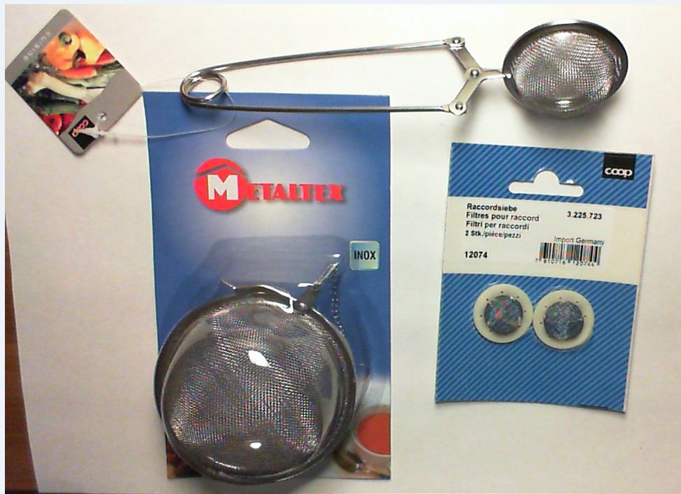

In una fortunata visita alla COOP (Svizzera) nel reparto cucina mi son imbattuto proprio in quello che cercavo.
Sono venduti per fare le infusioni

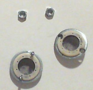

Ero certo di trovare quello più piccolo, perché l’avevo visto mille volte. La vera sorpresa è stata trovare quello grande proprio li di fianco. Acquistati due pezzi piccoli (in foto ce n’è uno solo) e uno grande, mi son recato nel reparto ” fai da te” e ho comprato questi filtri per i tubi l’acqua (la maglia della rete è davvero fine, cosi potrò inserirvi senza preoccupazioni quelle minuscole vitine, in particolare quella della platina della contropietra).

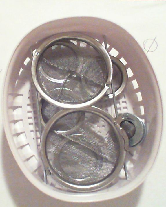

Il procedimento è semplicissimo, si tagliano tutte le parti non necessarie, e si appiattice la semisfera.
Nel caso si desiderino le separazioni, ci si munisce di una pinza a becco piatto e si inizia a “pizzicare” la rete fino ad ottenere le separazioni.
Per quel che concerne il filtro dell’acqua, ho semplicemente creato una flangia tramite due ranelle portando il foro centrale a misura e realizzandone altri due per permettere la chiusura tramite due viti.

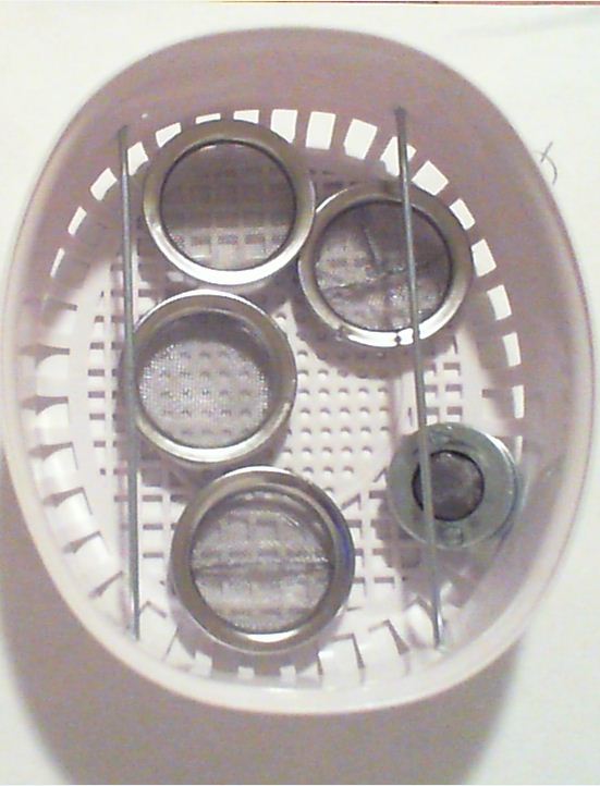

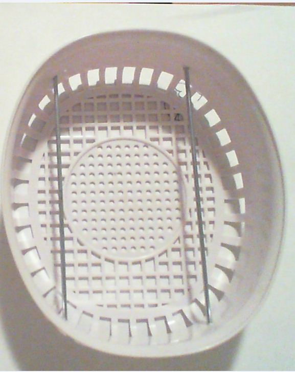

Visto che la mia lavatrice è una di quelle stile Lidl, considerando che non vi è molto spazio, ho deciso di ricavare un ripiano supplementare. Per far ciò ho preso un appendino (gruccia) da lavanderia e l’ho tagliato recuperando il tondino di metallo. Dopo aver fatto quattro fori alla giusta distanza ecco il mio cestello fai da te pronto per l’uso.
Sperimeterò settimana prossima, lavando il movimento del tasca attualmente in revisione,penso che non dovrebbero esserci problemi.
Per info costo totale di tutti i cestelli circa 10 euro.

Grande lavoro...il colino più grosso e suppongo uguale al tuo l'ho già preso e lo sto utilizzando...va benissimo...
Molto bella la divisione che hai realizzato nel colino stesso, come hai fatto a piegare la retina?
L'hai schiacciata e ripresa poi di piega?

se schiacci la sfera si formerà un bozzo al centro. Devi decidere quanto vuoi alta la separazione , schiacci insieme con la pinza la parte centrale (il bozzo), e man mano ti dirigi verso i bordi. Puoi aiutarti dall'altro lato con una piattina, oppure un coltello.
