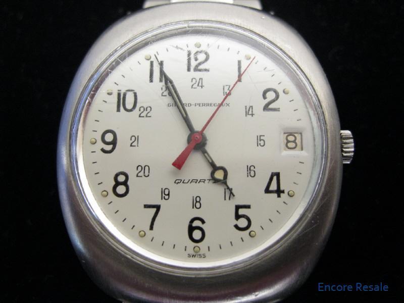

Per questo ho acquistato questo orologio, solo per le parti di ricambio, convinto che quadrante e lancette fossero non originali... e, invece...
Innanzitutto è perfettamente funzionante, è del 1973, (si tratta dunque di una delle primissime produzioni del calibro 354, ovvero della evoluzione, più robusta e stabile, del 352), 101% originale ed intonso, da poco revisionato (così mi si dice, ma come faccio a verificare?) ed è una produzione limitata e datata anche sul bracciale, dedicata al solo mercato USA, con bracciale marcato GP, ma costruito dalla JB Champion (ottimi e quotatissimi bracciali USA), con quadrante "stile Railroad" e lancette del medesimo stile, ma insolitamente... luminescenti...
Bruttino, a dire il vero, ma... piuttosto raro e pregiato...
Ora chi se la sente di cannibalizzarlo??? Fossi pazzo!? :grin:

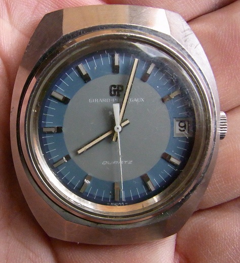

Una pietra miliare degli orologi al quarzo!
Conservalo bene che vale qualcosa!

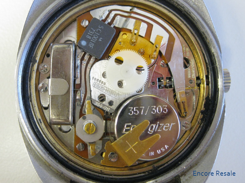

Io ne ho avuti due, e se posso darti un consigli non azzardare
a rimuovere le clips che danno corrente al motore ...
questi pins sono trattenuti a pressione dalla plastica e dal lato opposto
hanno collogato un filo sottilissimo dell'avvolgimento.
Ecco quello che mi è rimasto ... :grin:

Comunque, sia il Seiko 35SQ che il Beta21 (es. Omega Cal. 1300) sono movimenti a "vibrazione", con motore ad avanzamento continuo, una specia di "super diapason", se così si può dire.
Il GP350 invece ha almeno due caratteristiche che lo rendono "speciale". È stato infatti il primo movimento al quarzo di tipo "moderno", cioè tagliato per lavorare a 32.768Hz, ed è stato il primo ad adottare il motore passo passo per muovere le lancette. Insomma, forse è proprio il GP350 ad essere il vero antenato degli orologi al quarzo così come li conosciamo oggi.
Una piccola curiosità, l'elettronica dell'oscillatore e del governo del motore era un singolo circuito integrato da circa 300 transistor (per l'epoca erano tanti) realizzato dalla Motorola, siglato SC10018F. Dato che Motorola stampigliava sui propri componenti l'anno e la settimana di fabbricazione, possiamo vedere che il tuo circuito integrato è stato fabbricato nella 18ma settimana (inizio maggio) del 1973, mentre quello di lucianosi2 è stato fabbricato l'anno prima, nella 21ma settimana (fine maggio) del 1972.
// ocram

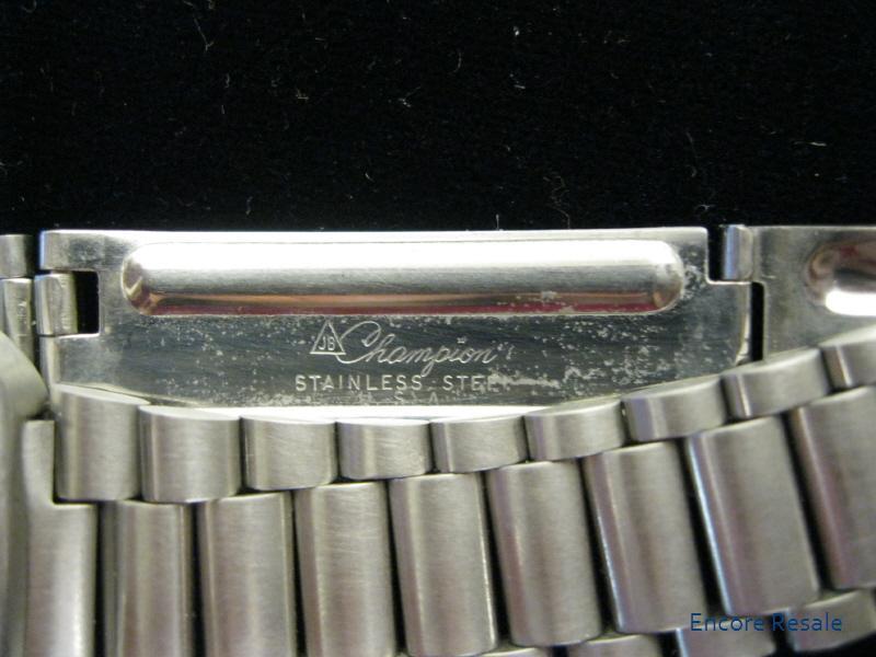

Certo, i bracciali della Champion sono molto ben fatti e non hanno nulla da invidiare, per esempio, ai bracciali coevi della Rolex o della Omega... :o

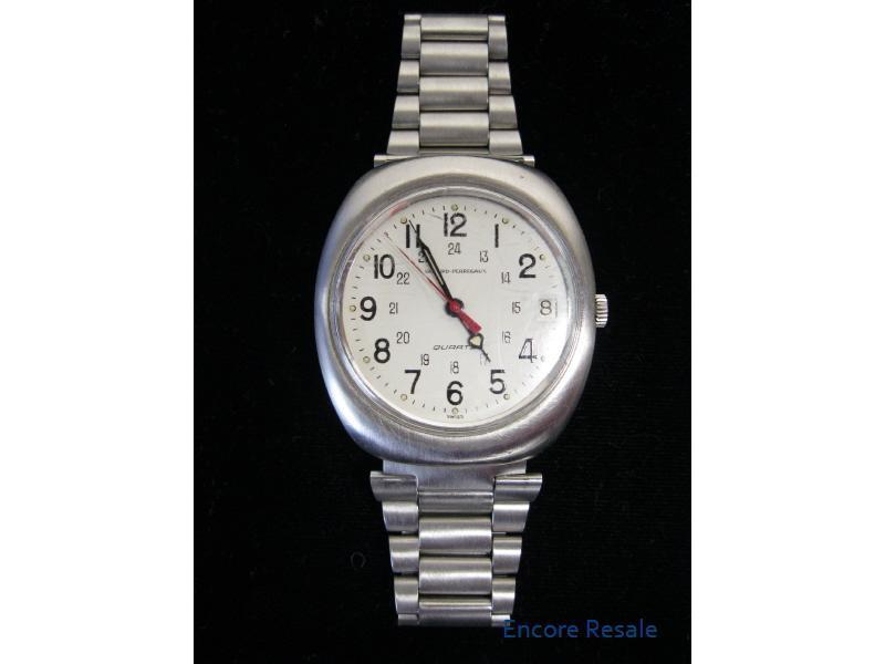

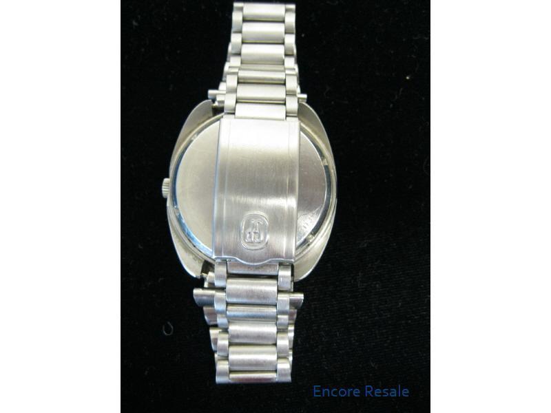

http://www.ebay.co.uk/itm/Large-Girard- ... 1e69aed028
Fa piacere vederne un altro, con le medesime (bruttine) lancette, che si confermano 101% genuine... e con tanto di nome, per giunta:... "Railtimer"
In effetti le somiglianze con i tradizionali ferrovieri erano evidenti...
Alcune riflessioni:
1) sembra posteriore al mio... ser. n° 138794 rispetto a 103680 e chip di fine anno 1973 48° settimana, praticamente a cavallo tra novembre e dicembre, rispetto alla 18°... Tanto per intenderci è l'anno in cui viene attribuito il (meritatissimo!!) David di Donatello speciale a Maria Schneider, per il film "Ultimo tango a Parigi"...
2) in trenta settimane (più o meno 7 mesi) la produzione sarebbe dunque stata di 35.000 unità circa... Dunque circa 5000 pezzi al mese...
3) questo Railtimer ha, però, la meccanica 352 che io ritenevo precedente e abbandonata in favore della 354, montata sul mio... e qui sorgono i dubbi: le due meccaniche erano coeve e venivano montate in epoche contemporanee? e la numerazione dei seriali era la stessa o c'erano due numerazioni parallele? C'erano diversi stabilimenti di produzione?
4) Di certo mi pare confermato che la 352 aveva un quarzo meno... robusto... infatti, come si vede... è stato sostituito... (quello sì, che si rompe... altro che plastiche!);
5) la valutazione... mi pare un pochino eccessiva... Magari!
Che ne pensate?
