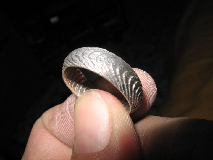

questa è stata la prima tecnica che ho appreso (grazie alle notizie reperibili presso il sito di Mario Cesari, www.pennabilli.org) e aggiungo, per quanto sia piccola la mia esperienza, che per gli anelli si puo' anche creare una "barretta" e poi piegarla rotonda sulla spina; questo per far si di non perder la bella trama che l'osso una volta spolverato lascia sul metallo.

Ma dai......quella decorazione l'hai ottenuta grazie all'osso???

quando imprimi il modello nell'osso (che è piuttosto cedevole e friabile) puoi fare due cose: lasciare lo strato di polvere che si è compattato e otterrai l'oggetto in positivo "liscio" o quasi, oppure asportatre delicatamente la polvere in modo da far uscire fuori la naturale trama dell'osso. con questo sistema ottieni quello che vedi in foto. gli ossi io li trovo in un negozio di articoli per animali. io vivo a capri e li compro a napoli, ma non è facilissimo trovarli. quellui che compro io sono belli grandi, credo vengano dall'olanda e costano tra i 70c. e 1 €. bisogna fare attenzione che non siano troppo vecchi ovvero secchi perche tendono a creparsi. se ti interessa questa antichissima tenica (la usavano gli egizi più di tremila anni fa) puoi trovasre abbastanza materiale filmato anche su you tube inpostando però la chiave di ricerca su " cuttlefish bone casting" (olter che in italiano naturalmente. troverai che oltre alla tecnica a due ossi, ve ne è anche un'altra che prevede l'utilizzo di tre ossi.
