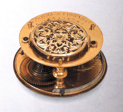

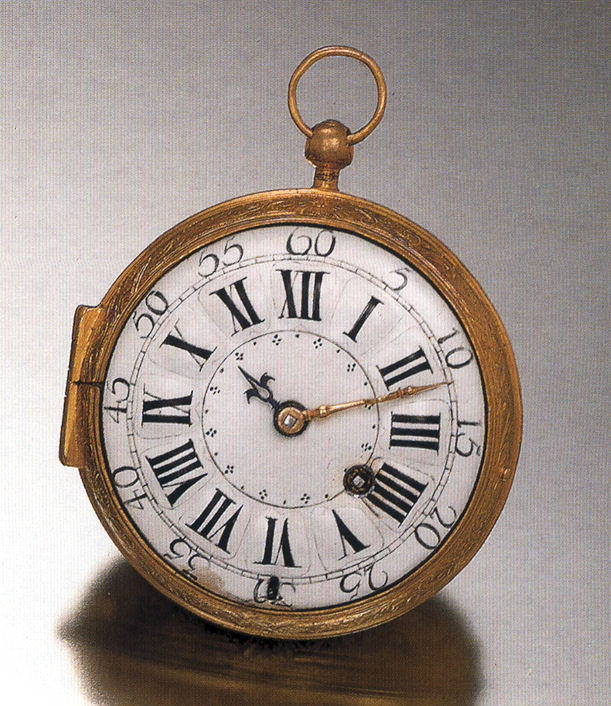

Ma se guardiamo le prime due foto dell'orologio di questo mese, molti di voi diranno "ma è un oignon, sarà antico ma che cosa ha di speciale?". Ed invece...
Un oignon particolare
Da queste foto si possono trarre solo le seguenti conclusioni:
- Si tratta di un oignon (il diametro è di 58 mm) con lancetta dei minuti e foro di carica ad ore 4. Le ore romane sono contornate da un disegno di scudo a simulare le cartouches che venivano utilizzate in periodi precedenti. Di già questi elementi bastano a datare l'orologio intorno al 1720.
La datazione viene poi confermata anche dalle dimensioni del coq che, pur rimanendo grande e circolare, non è così grande da coprire quasi l'intera platina. Nel movimento colpisce però l'insolita forma dei pilastrini, assolutamente mai vista negli oignon.

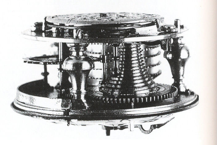

Si notano, oltre ai pilastrini di forma curiosa, un conoide molto alto a quindici scanalature, e, sopratutto, l'assenza della ruota corona.
Una foto ravvicinata dello scappamento ci mostra che siamo in presenza di uno di quegli scappamenti chiamati tic-tac.
Ripeto siamo nel 1720 e, in Francia, prima del 1750, di norma, non si produssero orologi con scappamento diverso della verga.
Tra l'altro questo tipo di scappamento fu poi usatissimo dai francesi in quei movimenti a tamburo dotati di un corto pendolino, ma solo nel secolo successivo intorno al 1870.
Del perchè un tale scappamento si trovi in un oignon di quell'epoca rimane un mistero. Mistero insoluto in quanto se ne è occupato anche un eminente esperto, Alphonse Chapiro nel suo libro "La Montre Française" (da cui ho tratto le foto in bianco e nero) ma senza ottenere soluzioni.
