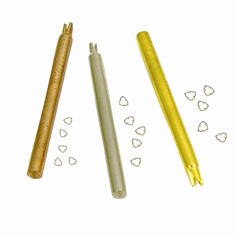

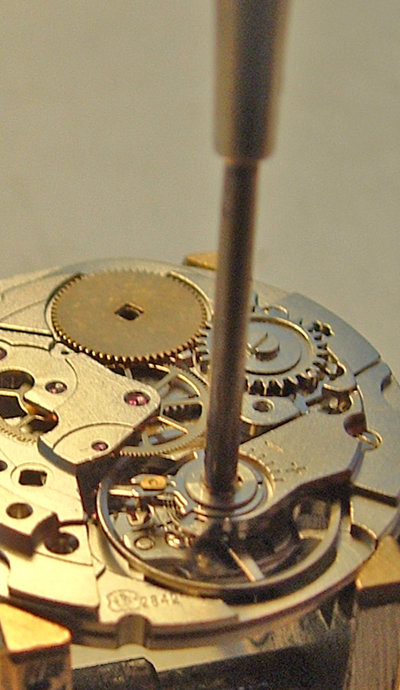

Amici ma è possibile riposizionare in sede le mollette Kif-Trior senza l'utensile apposito? Sto impazzendo !

Io adopero un sistema molto semplice e che alla fine torna anche molto meglio degli appositi punzoni da te indicati in foto.

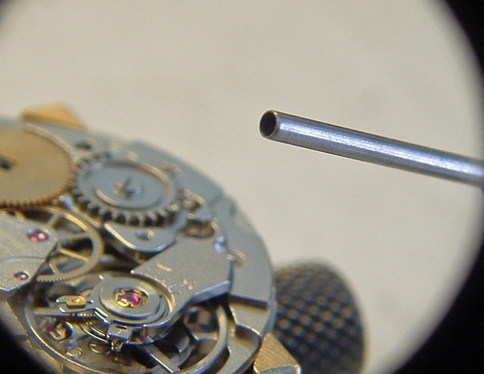

Prendi un'ansa a molla del diametro esterno uguale a quello interno del castone, la tagli e la liberi dalle punte e dalla molletta interna (In pratica conservi solo il tubetto), fissi il tubetto in un morsetto in modo da creare una impugnatura, (Io l'ho fissato incollandolo su di un cacciavite di quelli economici) affili il bordo sulla pietra fino ad ottenere il diametro esatto che occorre per premere sulla molletta.

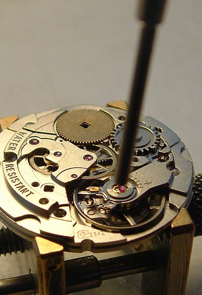

Appoggi il tubetto e lo ruoti di circa 1/4 di giro facendo contemporaneamente una leggera pressione, è utilissimo sia per togliere le mollette azzerando il rischio che ti schizzino via sia per rimontarle (basterà prima appoggiare la molletta con le tre punte già orientate verso i tre incavi del castone e ripetere l'operazione come sopra), anche in questo caso non potrà mai schizzare via la molletta.
In pratica funziona come con i punzoni originali ma ha il vantaggio che non devi preoccuparti di allineare le tre punte del punzone con le tre punte della molletta (Cosa non facile)

Io uso lo stesso sistema e un'utensile analogo a quello di "Manrico".
Successo assicurato nel 99,99% dei casi, bisogna solo fare attenzione che la molletta si inserisca correttamente nell'incavo, pena la rottura durante la rotazione, lo 0,01% di insuccessi è dovuto proprio al fatto di non aver fatto attenzione!!!

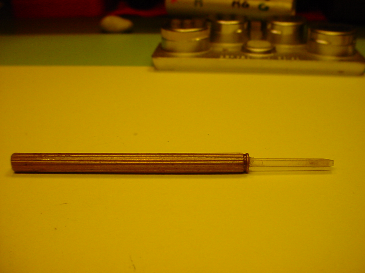

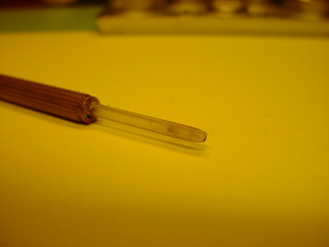

Buona sera a tutti, chiedo il permesso di entrare in questa discussione, io l'ho risolta così, il manico di un vecchio mandrino a cui ho"infilato una cannula di quelle dell'olio spray, portata (ridotta) a misura.
Successo al 100% (la plastica semi mordida non scivola sulla molletta).

Buongiorno carissimi Amici,
un grande ringraziamento a Manrico e Mew per i vostri suggerimenti efficacissimi... e io come un cretino ho perso ore inutilmente con un picaolio e pinzette !
@Manrico ho ricavato un tubetto da un'ansa e l'ho infilato dentro il mandrino e sono riuscito nell'operazione!
@Maurizio hai ragionissima: ho rotto due mollette Kif trior e perso una contropietra...ma è questione di prenderci la mano !
@Mew Interessantissima anche la soluzione del tubetto di plastica la devo provare!

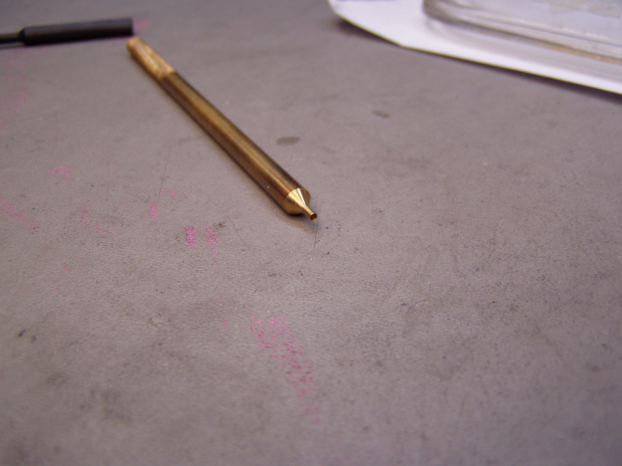

Perdonami "Standolfo" ma l'immagine è leggermente sfocata e non riesco ad interpretarla correttamente.
L'estremità del tubetto non mi sembra perfettamente piana, ed è importante che lo sia, in modo da spingere in basso contemporaneamente e della stessa quantità le tre punte, è importante anche mettersi in squadro rispetto al piano sempre per lo stesso motivo.

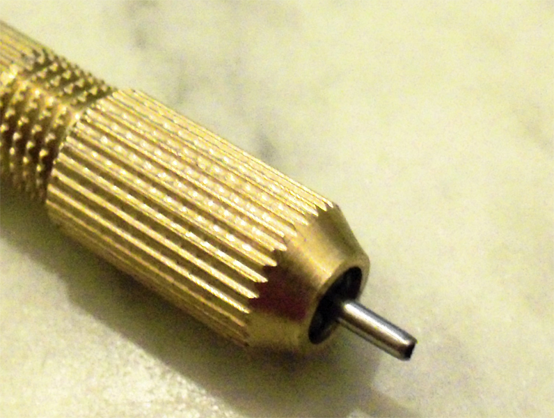

L'utensile che mi sono costruito (appena posso inserisco l'immagine) è tornito dal tondo in ottone e il tubetto non è più lungo di 5mm, eppure riesco a smontare e rimontare le mollette agevolmente considerando che normalmente opero in orologi particolari in cui il castone è incassato profondamente nella platina.
Prima di costruire l'utensile anche io adoperavo il sistema dello stecco di bosso, l'unico inconveniente è che bisogna rifare il "tubetto" piuttosto frequentemente anche se è un lavoro di un minuto.
Non darTi del cretino altrimenti siamo in due. Con le prime mollette con cui ho avuto a che fare, anch'io facevo funambolismi con pinzette e astine.

Io nel laboratorio in cui ho imparato e lavorato per quasi 20 anni, avevo a disposizione i punzoni originali Kif, adoperarli era veramente un'impresa, dopo diversi tentativi misi appunto il mio sistema e da allora non l'ho più mollato.
In effetti come suggerito da altri dovresti fare in modo di avere più visuale allungando od assottigliando lo strumento, inoltre il morsetto da te adoperato mi sembra troppo pesante, ti toglie sensibilità alla manovra, trova un cacciavite che entri di misura nel tubetto d'ansa ed incollalo, vedrai che il risultato sarà ottimo.

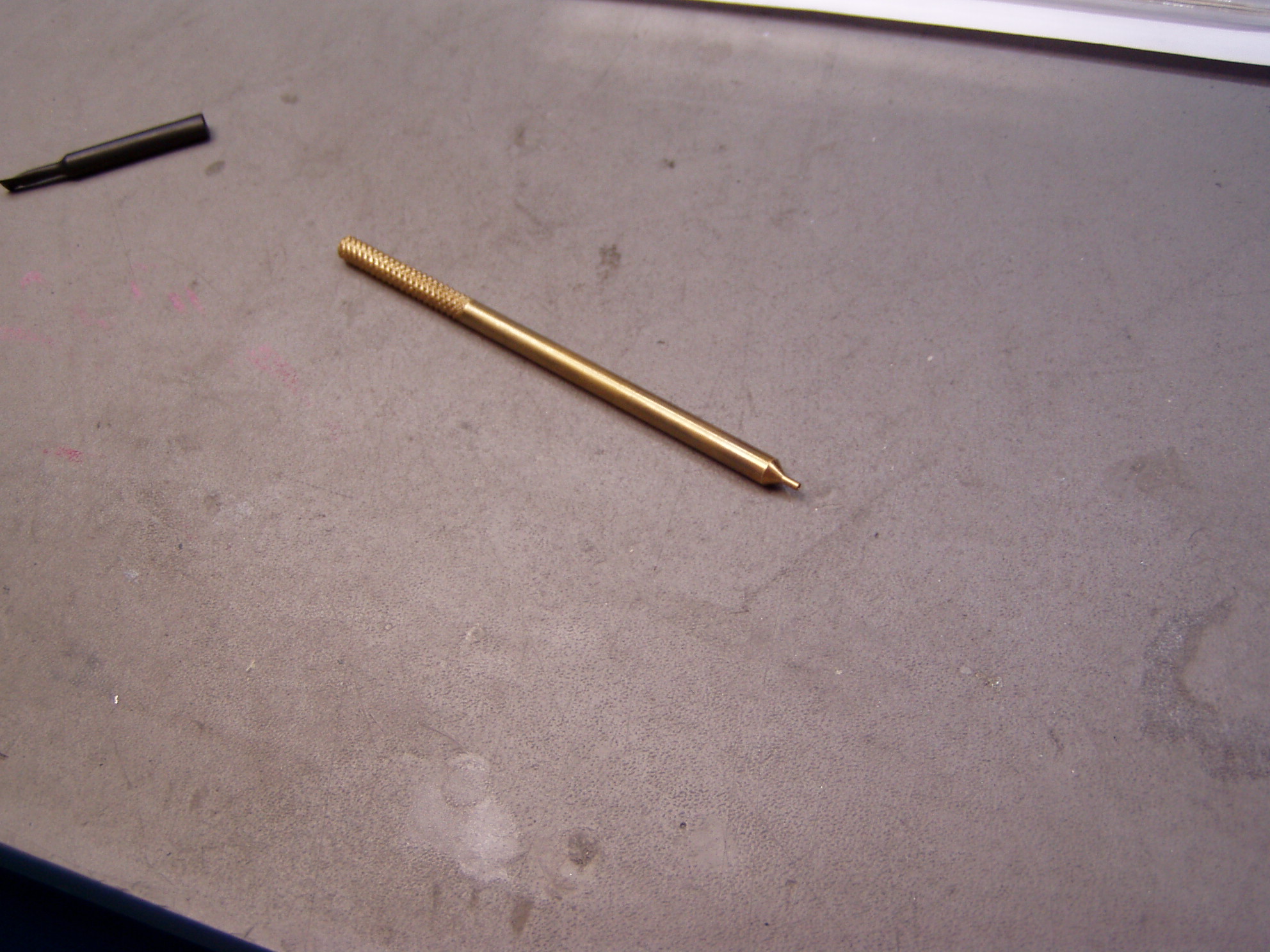

Come promesso, nell'immagine l'utensile che mi sono costruito per smontare e rimontare le mollette Kif-Trior.
UN SALUTO :hallo:
UN SALUTO :hallo:
Bellissimo, molto professionale, addirittura mi sembra di intravedere il cappuccio sullo sfondo, bravo!
Magari per un hobbista comporta l'avere il tornio, ma veramente bello, potresti avviare una produzione in serie.

Grazie Manrico! I complimenti di un professionista sono sempre graditissimi (significa che qualcosa la so fare anch'io!!)
In effetti quello che vedi sullo sfondo è il cappuccio dell'utensile, realizzato con tubetto termorestringente (per intenderci quello usato per isolare le connessioni tra fili elettrici) per evitare per quanto possibile di danneggiare l'utensile in una eventuale caduta o urto visto l'esiguo spessore del tubetto.
Stavo pensano di ricostruire l'utensile in acciaio per dargli maggiore resistenza meccanica.
