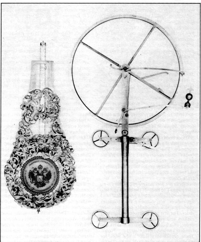

L'articolo era veramente poco più di un trafiletto che commentava come questo pendolo fosse andato in asta da Sotheby's e dava qualche altra sommaria notizia, ma aggiungeva quest'altra immagine
A farla breve, vi racconto le cose che ho scoperto.

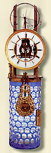

Il funzionamento di ricarica avviene così:
- il tubo decorato che si vede è il contenitore dell'idrogeno
- il coperchio del tubo è una scatola dove sono conservate delle palline di zinco che, attraverso un'apertura comandata dal movimento dell'orologio, cadendo in una soluzione di acido solforico, producono appunto il gas
- l'idrogeno fa girare la grande ruota che si vede sopra il quadrante e che ricarica il peso che fornisce energia al movimento.
Per completare la descrizione dell'orologio, sono da notare le platine scheletrate ed il bel pendolo con, in smalto ed in rilievo, l'aquila a due teste dell'Impero austro-ungarico. A quei temoi l'intero Lombardo-Veneto era sotto la dominazione austriaca. L'orologio risale infatti a circa il 1830.
Forse non è stato Pasquale Andervalt l'inventore di questo sistema perchè, intorno al 1820, l'austriaco Johann Adam Hoyer, autore anche di un orologio musicale a canne d'organo, aveva costruito un orologio con autoricarica.
Andervalt di questi orologi ne produsse diversi, ma ne sono rimasti solo quattro. Infatti la presenza dell'idrogeno, altamente infiammabile, ed il cui eccesso dovrebbe sfiatare dalla valvola che si vede a destra della ruota, in tempi d'illuminazione a candele e lumi a petrolio, avrà fatto esplodere parecchi di questi pendoli.

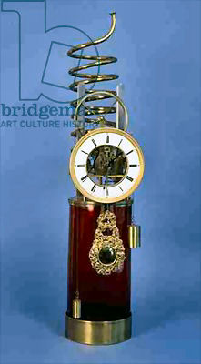

Uno di questi, con il tubo in vetro color rubino, è conservato al Museo di Vienna.
Un altro esemplare (foto successiva) si trova presso il Museo della Clockmaker's Company di Londra
