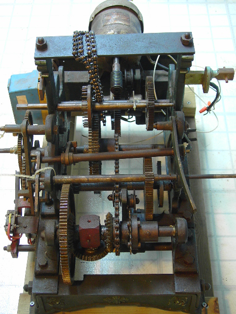

Ciao a tutti,
Qui ci sono un po 'come si trova' le immagini di un orologio a torre Terrile.
Vista frontale
Si prega di vedere più immagini ad alta risoluzione qui ...http://www.photoshop.com/users/gary_seven57
Sembra che siano stati fabbricati dopo il 1945. Questa data è basata sulla mancanza di un marchio stenciled. La carica automatica è originale. Questa caratteristica favorisce anche una produzione post-bellica data. Le fusioni sono meno vistoso rispetto a precedenti orologi da questa macchinetta. La targhetta è mancante, quindi non posso fornire un numero di serie.
singole unità differenziale entrambi i treni
L'orologio ha alcune caratteristiche molto interessanti. Per esempio, ha un unico sistema differenziale che alimenta sia il tempo e colpire i treni con un solo peso. Il differenziale sembra anche meno coppia da applicare al tempo (in corso) dei treni che il lato sciopero. Se questo risulta essere vero, era un progetto molto intelligente.
Winding controlli
Il sistema di controllo automatico di avvolgimento è rudimentale. Non ha built-in garanzie contro i guasti interruttore. Se il motore non si ferma, le cose cattive che accadrà. Alcune caratteristiche ridondanti di sicurezza dovrà essere messo a punto per evitare incidenti.
L'orologio utilizza una versione del sistema ciclo infinito della Huyghen ed è progettato per avvolgere ogni 3 ore. La configurazione di questo orologio richiede una distanza specifica per il peso a cadere.
Le stime iniziali delle più lunghe cadute sono da qualche parte tra 0,75 e 1 metri in 3 periodi di ora tra 0900 e 1200 e le ore di 2100 e 2400 rispettivamente.
Le piste avvolgimento del motore elettrico, tuttavia l'isolamento dei fili è stata compromessa da danni dell'ozono. Il motore è a 220 volt, monofase. La targhetta è quasi illeggibile. Penso che sia stata fatta da Mapelli.
È dotato di Comptoise stile, ripetere ora colpire, un solo colpo alla mezz'ora, e uno scappamento girandola Amant. Il quadrante impostazione e le mani sono mancanti. Una serie di perni e dadi conici manca più pure.
L'orologio sembra essere in quasi originale, non-stato restaurato. Ci sono prove che alcune parti del clock sono stati ridipinti. I controlli di liquidazione e le altre parti che sono ora sono rosso vivo sono stati originariamente azzurro o, in alcuni casi, verde foresta.
Ad esempio, il retro del motore di azionamento della leva è dello stesso colore come il perno di striping. Ci sono due parti che sembrano essere state dipinte di rosso dalla fabbrica. Il centro della ruota avvolgimento del motore e il blocco differenziale non mostrano segni di essere mai stata ridipinta.
La resa cromatica di queste immagini è un po 'più scura l'aspetto reale del clock. Dovrebbe essere di colore verde bosco scuro con gessati blu del cielo. Alcune delle immagini ad alta risoluzione fornisce una migliore idea di colori reali dell'orologio.
Poiché la maggior parte della pittura originale è presente, un approccio conservativo che coinvolge riparazione del danno, la sostituzione di parti mancanti, di semplice pulizia e lucidatura pivot dovrebbe portare questo orologio indietro alla vita. Se troppo del finale è perso durante il processo di pulizia ... dobbiamo solo aspettare e vedere.

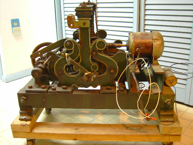

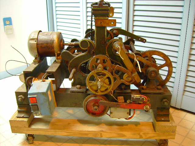

Hello All,
Here are some 'as found' pictures of a Terrile tower clock.
Front View
Please see more High-Resolution images here...http://www.photoshop.com/users/gary_seven57
It appears to have been manufactured after 1945. This date is based on the lack of a stenciled trademark. The automatic winding is original. This feature also favors a post-war production date. The castings are less ornate than earlier clocks by this maker. The data plate is missing so I cannot provide a serial number.
Single Differential Drives both Trains
The clock has some very interesting features. For example, it has a unique differential system which powers both the time and strike trains with only one weight. The differential also seems to apply less torque to the time (going) train than the strike side. If this turns out to be true, it was a very clever design.
Winding Controls
The automatic winding control system is rudimentary. It has no built-in safeguards against switch failures. If the motor does not stop, bad things will happen. Some redundant safety features will need to be devised to prevent accidents.
The clock employs a version of the Huyghen's Endless Loop system and is designed to wind every 3 hours. The configuration of this clock requires a specific distance for the weight to fall.
Initial estimates of the longest falls are somewhere between 0,75 and 1 meters in the 3 hour periods between 0900 and 1200 and the hours of 2100 and 2400 respectively.
The electric winding motor runs, however the insulation on the wires is unsafe due to ozone damage. The motor is a 220 volt, single phase. The data plate is nearly illegible. I think it was made by Mapelli.
It features Comptoise-style, hour repeat striking, a single stroke on the half hour, and an Amant pinwheel escapement. The setting dial and hands are missing. A number of tapered pins and several nuts are missing as well.
The clock appears to be in nearly original, un-restored condition. There is evidence that some parts of the clock have been repainted. The winding controls and other parts that are are now bright red were originally light blue or, in a few cases, forest green.
For example, the reverse side of the motor actuating lever is the same color as the pin striping. There are two parts that appear to have been painted red from the factory. The center of the winding motor wheel and the differential gear block show no evidence of ever having been repainted.
The color rendering of these pictures is somewhat darker than the actual appearance of the clock. It should be dark forest green with sky blue pin stripes. Some of the high-resolution pictures provide a better idea of the clock's actual colors.
Since most of the original paint is present, a conservative approach involving repair of damage, replacement of missing parts, simple cleaning, and pivot polishing should bring this clock back to life. If too much of the finish is lost during the cleaning process...we'll just have to wait and see.

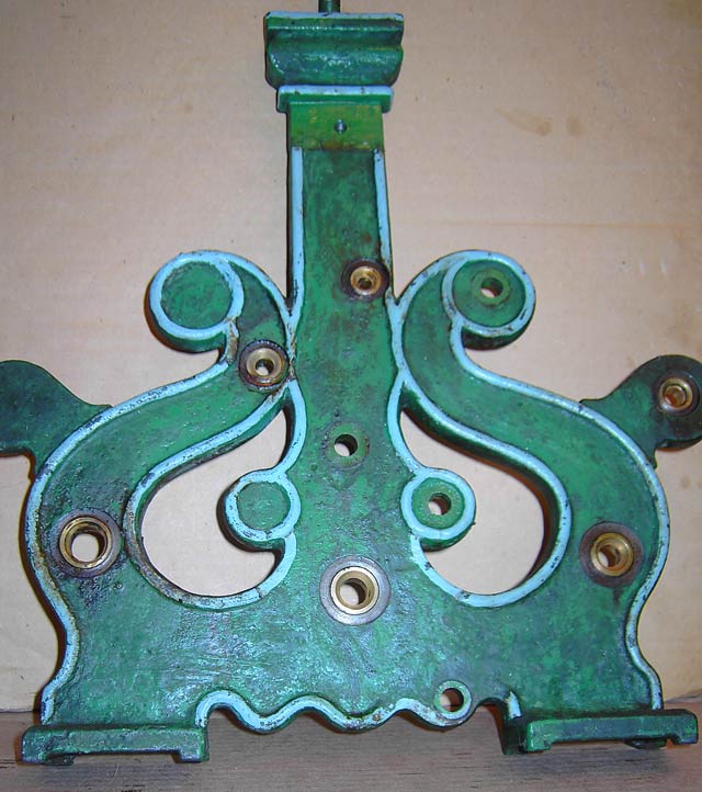

Hello All,
Here's the front plate fresh from a bath in warm water and Ivory soap.
The years of being soaked in oil has softened the paint. A lot of it just washed off with soap and water. This left bare metal in some places and badly faded paint just about everywhere else.
Sorry guys, but it looks like this clock is headed to the paint shop. It makes little sense to expend hours cleaning and repairing the clock only to leave it unprotected by a decent coat of paint.
Now I'll need to think about what colors should be used.

green (body) and light grey (borders)

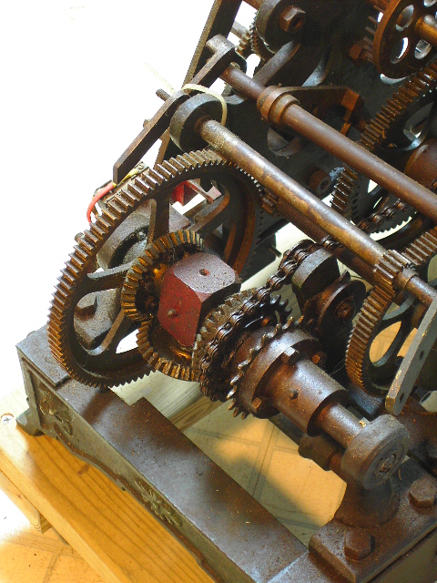

Hello All,
Here are some pictures of the differential gear before work began...
Differential Installed
Closeup of the Gearing
Here are some shots of the differential on the bench...
Removed from the clock
First Strike Wheel Removed
Weight Sprocket Hub Removed
Disassembly almost complete

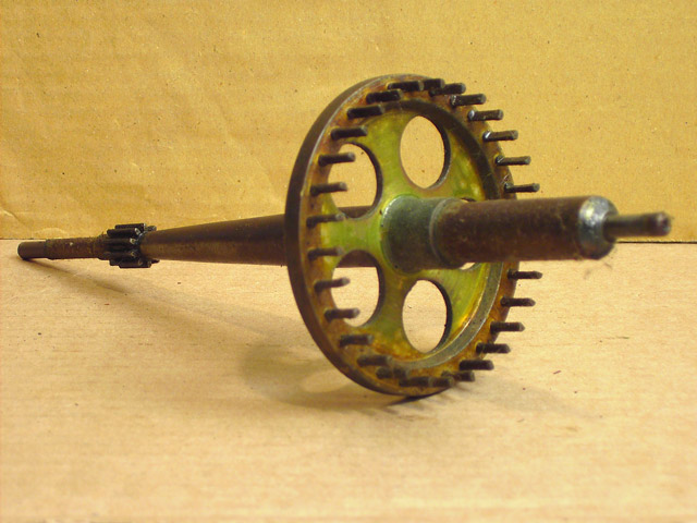

Escape Wheel Progress
MessaggioInviato: martedì 24 maggio 2011, 22:15
Orologiai Professionisti
Iscritto il: venerdì 6 maggio 2011, 17:25
Messaggi: 157
Località: Pittsburgh
Hello All,
Here are some pictures of the escape wheel before and after a few minutes in the ultrasonic machine...
Escape Wheel (before)
Escape Wheel (almost clean)
It still needs some work. At least it is not green anymore.
Escape Wheel (detail)
Escape Wheel (detail 2)
Escape Wheel Pinion

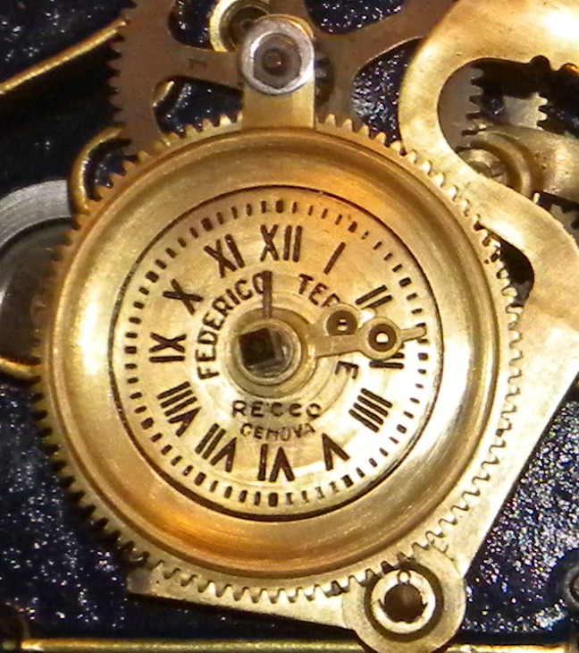

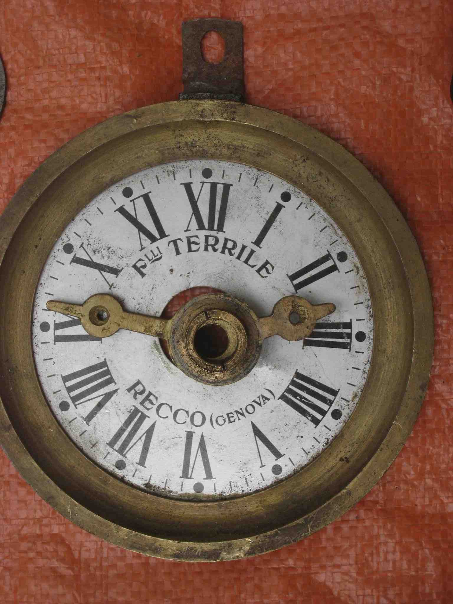

Ciao, scusa se ti rispondo in ritardo ma avevo molto lavoro da fare.
Questo è il mio quadrante con le lancette
purtroppo per darti delle misure dovrei smontarlo !
Appena avrò un po di tempo lo farò
Ciao e complimenti per il tuo lavoro.

Ciao Ezio,
Grazie per l'immagine eccellente del quadrante e lancette.
Il quadrante sembra essere una fusione di ottone di diametro 100 mm e spessore 5 mm.
Non è strano che i numeri romani sono fissati nella misura dal bordo?
Non vedo l'ora le misure a vostro piacimento.
Il vostro aiuto è molto apprezzato.

Hello Ezio,
Thanks for the excellent picture of the dial and hands.
The dial appears to be a brass casting about 100mm diameter and 5mm thickness.
Isn't it strange that the Roman Numerals are set in so far from the edge?
I look forward to the measurements at your convenience.
Your help is greatly appreciated.

Cara Marisa,
Grazie per le vostre intuizioni.
Marisa ha scritto:
l'intero design del quadrante è fatta in casa: così, la distanza dei numeri romani dal bordo non ha un significato speciale, solo il risultato di una cattiva progettazione. Si può anche notare che la spaziatura tra i numeri è abbastanza irregolare.
Sono d'accordo con la tua valutazione. Come ospiti nel cyber-paese, ho pensato che cattive maniere di dirlo.
Marisa ha scritto:
Questo è in qualche modo comune nella produzione di questo settore, che a quei tempi era più legato ad una organizzazione artigiano che ad un vero approccio industriale.
Questo è abbastanza sorprendente. La lavorazione del resto l'orologio è buona. Ad esempio, il lavoro della macchina è ben fatto, con pochi segni di strumento. Gli incroci delle ruote sono ben rifiniti. Le fusioni sono un po 'più ruvida rispetto ad alcune che ho visto, ma non sono male. D'altra parte, il lavoro vernice originale era povera.
La buona notizia è che la mia linea è completamente assente. Sai dove potrei ottenere una sostituzione? Sto cercando di avere un quadrante in porcellana riproduzione effettuati. L'anello di ottone per la linea non dovrebbe essere un problema.
Come questo stile di guardare l'orologio? Cosa significa "LLI" significa? (La mia prima ipotesi è che si tratta di società a responsabilità limitata)
Fig. 1 Quadrante
Marisa ha scritto:
Saluti da una soleggiata Monza
E 'abbastanza bollente qui a Pittsburgh oggi.
Cordiali saluti,
Ottershaw
    "Per il volo una volta che hai assaggiato camminerete sulla terra con i vostri occhi rivolti verso il cielo,
    perché ci siete stati e non ci sarà tempo per tornare." ~ Leonardo Da Vinci
Original English
Marisa, Thank You for your insights.
Marisa ha scritto:
the whole design of the dial is home-made: so, the distance of the Roman numerals from the edge has no special meaning, just the result of a poor design. You can also notice that the spacing between numbers is quite erratic.
I agree with your assessment. As a guest in your cyber-country, I thought it bad manners to say so.
Marisa ha scritto:
This is somehow common in the production of this area, which in those times was more related to a craftsman organization than to a truly industrial approach.
This is quite surprising. The workmanship of the rest of the clock is good. For example, the machine work is nicely done with few tool marks. The wheel crossings are nicely finished. The castings are a bit rougher than some I've seen, but they aren't bad. On the other hand, the original paint work was poor.
The good news is that my dial is missing completely. Do you know where I might get a replacement? I'm looking into having a reproduction porcelain dial made. The brass ring for the dial should not be a problem.
How would this style look on the clock? What does "LLI" mean? (My first guess is that it is Limited Liability Corporation)
Fig. 1 Dial
Marisa ha scritto:
Greetings from a sunny Monza
It is quite steamy here in Pittsburgh today.
Best regards,
    "When once you have tasted flight,
    you will forever walk the earth with your eyes turned skyward,
    for there you have been,
    and there you will always long to return." ~ Leonardo da Vinci
Ultima modifica di ottershaw il mercoledì 21 settembre 2011, 17:29, modificato 2 volte in totale.
MessaggioInviato: mercoledì 1 giugno 2011, 19:47
Iscritto il: giovedì 9 luglio 2009, 18:03
Messaggi: 91
Località: Finale Ligure (SV)
Ciao...
F.lli è una abbreviazione italiana che significa FRATELLI.
F.lli Terrile = Fratelli Terrile.
MessaggioInviato: lunedì 6 giugno 2011, 20:59
Messaggi: 782
Località: Udine
Provincia: Udine
...F.lli----->Fratelli like Bros.--->Brothers.
:D
Audacius audere
MessaggioInviato: lunedì 6 giugno 2011, 21:50
Messaggi: 7051
Località: -Calabria-
