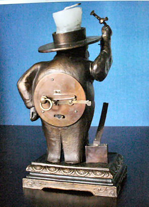

Da quando ho scritto il mio articolo su gli orologi di Robert Houdin ( http://www.orologiko.it/forum/viewtopic ... 717#133717 ) mi è rimasto il rammarico di non essere riuscito a trovare nessuna immagine, nè disegni, di quella che fu la sua prima invenzione brevettata: il réveil à briquet cioè la sveglia che, all'ora fissata, accendeva una candela.
Cercando in rete ho intanto trovato un orologio che sembra abbia il principio del suo funzionamento simile a quello di Houdin.
L'orologio si può pensare di produzione risalente ai primi decenni del '900 se non ancora più recente (la mancanza di foto del movimento non aiuta) ed ha la buffa forma di quello che sembra un hidalgo messicano o spagnolo.
Immagine Immagine
Immagine Immagine
Immagine Immagine

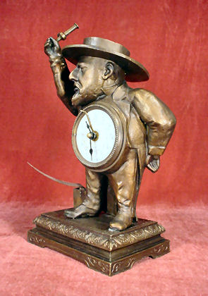

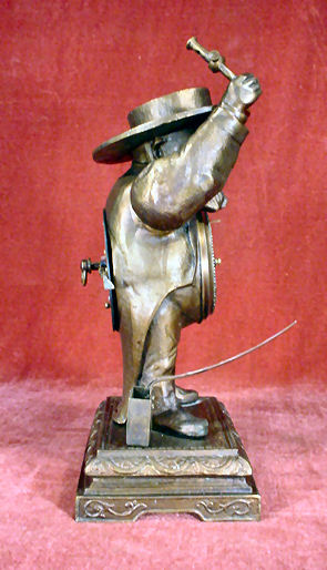

Il funzionamento appare evidente.
Equipaggiamento necessario: un lumino o un mozzicone di candela inserito nel cappello ed un fiammifero nella mano destra della statuetta.
All'ora della sveglia una molla fa scattare il braccio che porta il fiammifero (che si è acceso strofinando sul fianco della statuetta) a contatto con la candela.
Abbassando il braccio si ricarica la molla per una successiva sveglia.
La leva che si nota sulla base serve per un'accensione indipendente dalla sveglia.
Mi sembra critica la funzionalità di questo meccanismo perchè necessita di una corretta taratura della lunghezza del fiammifero e dell'altezza dello stoppino della candela. Anche la mancanza di una superficie ruvida per lo sfregamnto del fiammifero e la mancanza di tracce sul fianco della statuetta mi hanno fatto pensare più ad un gadget che ad un oggetto d'uso effettivo.

Veramente curiosa...
Ipotizzo che proprio quella che tu chiami "leva" possa essere la striscia dove sfrega il fiammifero...suppongo che abbia una certa elasticità, adatta quindi a tenere incastrato il fiammifero con la giusta pressione...
"Teme l'umidità" "Tenere lontano da materiali infiammabili...pena risvegliarsi circondati dalle fiamme"!!!

Bravo azariah :2thumbs:
Hai un buon spirito d'osservazione ed, ovviamente, ragione.
Ero convinto che si trattasse di una leva per accendere anche senza sveglia.
Grazie per avere puntualizzato.

Immagino che elemento essenziale ed imprescindibile sia il fatto che il fiammifero sia ben forzato nel suo supporto!!!!!!
Altrimenti per forza centrifuga potrebbe essere espulso e da acceso andare a cadere chissà dove.
UN SALUTO :hallo:
MessaggioInviato: domenica 8 maggio 2011, 11:57
UN SALUTO :hallo:
Ingrandendo la terza foto si vede una vite laterale che stringe il fiammifero nella sua sede. E' ,naturalmente, una mia ipotesi ma credo realistica.

Il braccio doveva alsarsi molto lentamente dopo aver sfregato la testa del fiammifero sopra la striscia, perché se il movimento era veloce dubito che il fiammifero continuava a rimaneva acceso, a meno che non usassero fiammiferi controvento.
