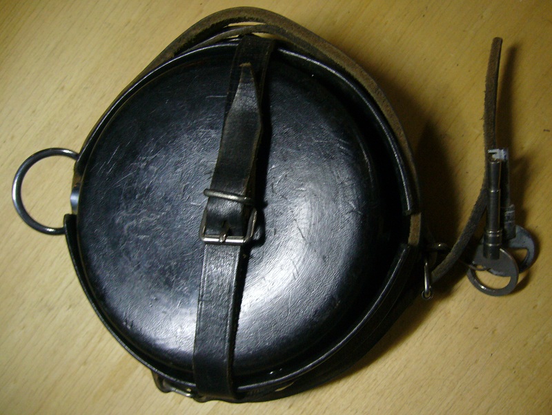

Il 15 Aprile 2011, nella borsa di Eisenbach ( Germania ) ho acquistato tra le varie cose questo simpatico "orologio per guardie"
Lo avevo adocchiato già il primo giorno di permanenza alla borsa, ma non chiesi il prezzo in quanto pensai erroneamente ad una "sparata" visto che il venditore non aveva prezzi bassi di tutto ciò che vendeva, non c'era quasi nulla a meno di 300 euro anche per un normale Roskopf.. :-o
Mi dedicai quasi esclusivamente alla caccia di utensili vari, poi una amico del gruppo di viaggio ( Marco, alias Ocaselvaggia ) mi disse: ho chiesto.. e vuole 50 euro.. :-D
Andai subito a contrattare con il venditore e strappargli a 35 euro sti 600g. di ottone.. :o
Non avevo le idee chiare sull' epoca, ma quadrante in ceramica e la carica a chiave mi hanno fatto supporre per un pezzo abbastanza antico, poi quando una cosa ti piace ti piace e il resto non conta. :cool:
Avevo visto giusto, è il primo modello prodotto da Johannes Bürk a partire dal 1855, dal numero di serie del mio credo possa essere stato prodotto tra il 1890 - 1915 basandomi su uno simile della Collezione Dexter
L'orologio nasce come brevetto a Boston ( Usa ) ma verrà prodotto e importato in Germania dal fratello di Bürk e dal rivenditore Theodor Hahn di Stoccarda.
La differenza tra quello americano e quello tedesco sta nella mancanza della firma sul blocco quadrante " Burk System " mancante in quello ( mio )tedesco.

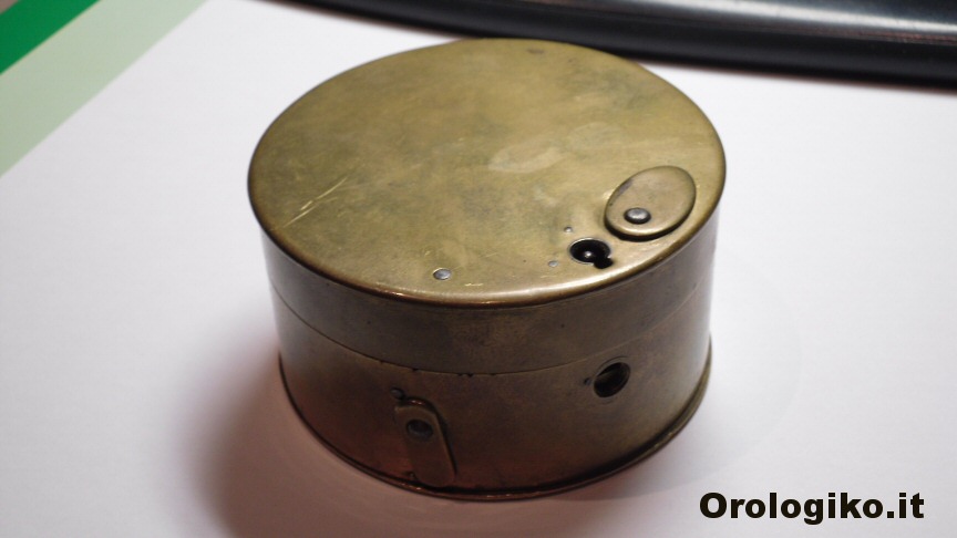

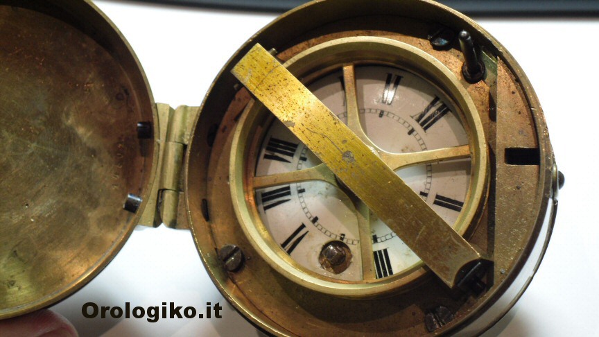

In pratica l'orologio sopra descritto dispone di una pesante scatola d' ottone al cui interno troviamo un orologio con la sola sfera delle ore ( ma è apprezzabile anche i 5 minuti dai piccoli indici, un piccolo nastrino di carta tipo millimetrata con le ore e dei punzoni in grado di perforare la carta semplicemente girando la chiave tra le 6 possibili e quindi indicare come una scatola nera l'ora esatta del passaggio ed il punto di controllo.
Con questo sistema si potevano controllare 6 punti, nei quali venivano legate ad una catenella e racchiuse in una scatola singolarmente le 6 chiavi, di solito in modo casuale in modo che pur disponendo di copie delle chiavi non fosse possibile cambiare il percorso o non andarci proprio usando semplicemente la 1 la 2 la 3.. ecc.ecc. fino alla 6.
Quindi ricapitolando, la guardia fa il giro con il grosso orologio al collo, arriva nella postazione di controllo, estrae la chiave dalla cassetta, inserisce la chiave nella toppa superiore dell' orologio e quella chiave in particolare andrà a spingere uno solo dei 6 punzonicini che marcherà il foglietto con un piccoloo foro ad indicare ora e posto di passaggio.

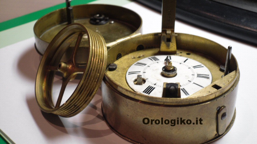

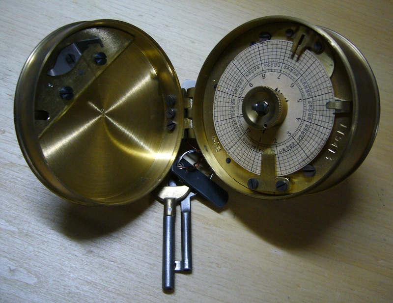

Nel mio purtroppo mancano due componenti ( che riprodurrò )precisamente testa/pendente e i punzonicini.

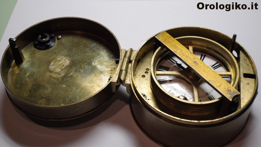

Si possono vedere le due serrature, quella laterale la chiusura e quella superiore per marcare il passaggio.

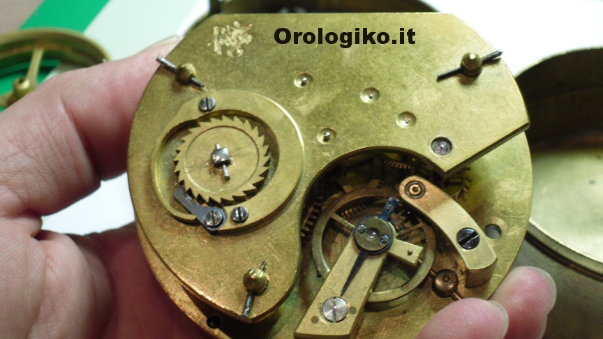

L'orologio molto semplice, scappamento ad ancora

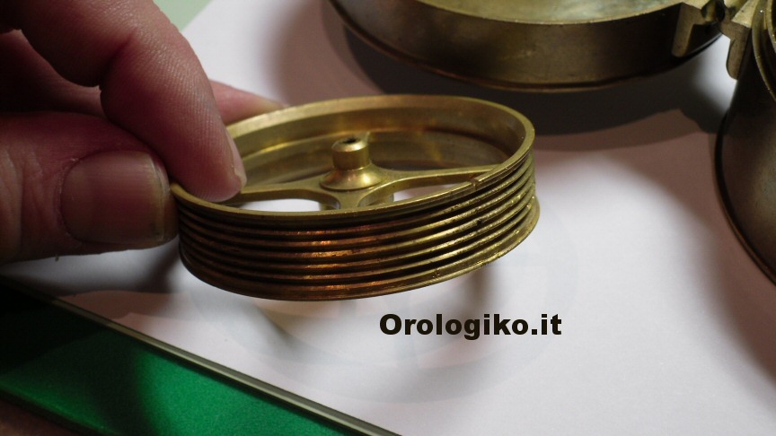

Il tamburo dove veniva applicata la carta millimetrata..
La carta..

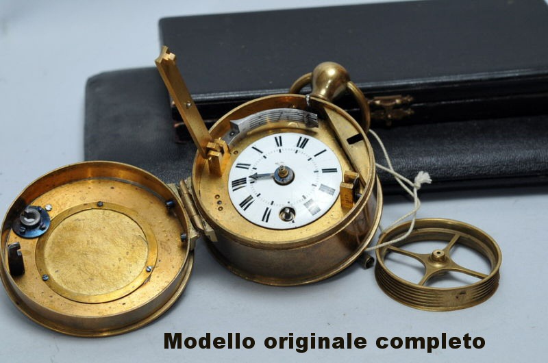

Ps. Foto di un modello completo

Di questo tipo di orologi ne ho riparato un numero da paura,ma non mi è mai capitato un modello eguale al tuo,con il foglietto a nastrino anulare.
I modelli a 6 o 12 chiavi dove ho messo le mani,avevano sempre un disco di carta.
Complienti per l'acchiappo,è proprio particolare
Grazie per la ricerca storica.
Ps Aggiungo un particolare che non mi pare sia stato citato.
Data la serratura non certo di sicurezza,potrebbe sembrare facile aprirlo e quindi manometterlo.
Ma non è così.
Sul coperchio è presente un punzone che segna il nastrino ogni volta che il suddetto viene aperto.
Precisando anche l'ora.
A protezione del sistema.

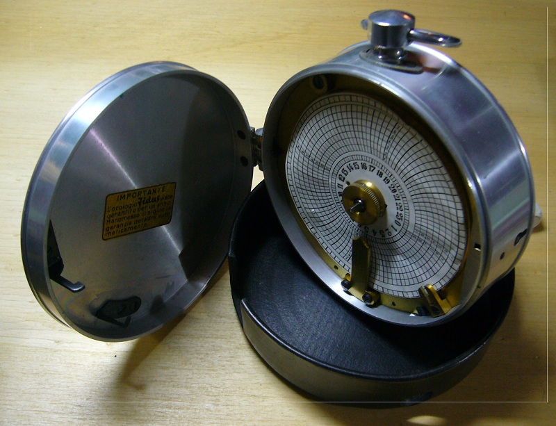

In più una precisazione.
Viene solitamente utilizzato da aziende con percorsi obbligati di sorveglianza,tipo depositi,capannoni,piccole industrie,banche.
Il sistema a disco viene ancora utilizzato e si trovano tutt'ora in vendita,dove non si vuole per cause strane il PC
Oggi la base del tempo è al quarzo ed hanno una pila per la scorta di energia.E si porta ancora a tracolla
Al posto del bigliettino lasciato dalle guardie notturne,vi è ancora un orologio a scatoletta,solitamente messo attraverso una serranda o porta,dove compare fuori solo un pulsante
La guardia passa per il controllo e preme il bottone.
Il disco adesso della durata solita di 4 giorni,tiene memoria delle operazioni.ancora tramite una foratura.
Hanno un costo medio a seconda della serie o marca di circa 60 eurini e sono tutt'ora diffusissimi.

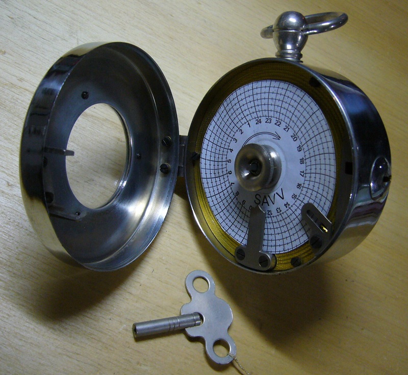

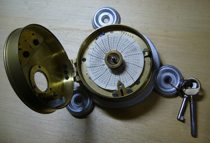

Eccone alcuni, tutti con disco di carta.
Belotti
Burk
SAVV ?
Fidus
Ciao a tutti. :-D
Silvia
