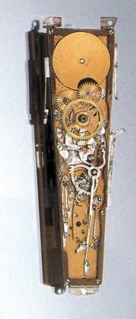

Questo mese non è solo uno strano e preziosissimo orologio ma un oggetto, ormai poco usato, che incorpora un orologio (e non solo). Un ventaglio.
Il ventaglio, in mancanza di ventilatori e di aria condizionata, nei secoli passati serviva alle signore, accaldate da balli vorticosi o da recite teatrali in locali afosi, a trovare un pò di refrigerio.
L'uso d'inserire un orologio in un ventaglio non era particolarmente raro nell'800, e sopratutto per oggetti riservati al mercto cinese dove il ventaglio era molto usato anche dagli uomini.
Questo è il ventaglio con orologio più prezioso ed allo stesso tempo più complicato che si conosca.
Incastonato nei montanti , su una base in smalto e diamanti, troviamo:
- un orologio in miniatura dotato di ripetizione ore e quarti
- movimento musicale indipendente ed azionabile a richiesta
- automazione azionata dal carillon
Il ventaglio
La pittura deriva dalla "Scuola d'Arne" di Raffaello, sul montante destro si puo vedere il coperchietto alzato a mostrare la scena d'automazione.
La fattura del ventaglio è preziosisima in quanto realizzata in oro, smalti e brillanti.
l'automazione
i montanti
i movimenti
Questo splendido gioiello è di origine svizzera, risale a circa il 1810, non è firmato ma viene attribuito a Piguet & Capt.
Si conoscono esistenti al mondo altri 3 ventagli dotati sia di orologio miniaurizzato che di movimento musicale, ma questo è il più complicato in quanto ha anche la ripetizione ore/quarti.
In seguito a mie personali ricerche sono riuscito a risalire ad altri due dei tre ventagli 'complicati':
2 ventaglio appartenente alla collezione del re Farouk d'Egitto. Negli anni '50 Faruk (così veniva chiamato) fù mandato in esilio in Italia che l'ospitò ricambiando così l'esilio di Vittorio Emanuele III. Fu protagonista della vita mondana di quel periodo a Capri ed anche, in parte, della dolce vita romana. Aveva una ricchissima collezione di orologi che fu poi dispersa.
il ventaglio di Faruk
Come si può vedere un cperchio nasconede sia l'orologio che il movimento musicale che viene azionato da una levetta. Non ho trovato immagini della scena raffigurata nel ventaglio. L'epoca è la stessa del precedente e l'attribuzione è anche Piguet & Capt.
3 ventaglio appartenente alla collezione di Sir David Salomon, grande collezionista di Breguet, recensita e documentata da George Daniels e Markarian.
sono da notare sia la somiglianza con il movimento precedente, che la piccola chiave di carica formata da una perla scaramazza
il ventaglio
la scena di battaglia è dipinta su pelle di pollo conciata (la cosa mi ha molto stupito in quanto non avevo mai sentito di quetso uso artistico del pollo). Anche se questo ventaglio non è firmato esiste il ragionevole dubbio che anch'esso sia stato fatto dai già citati Piguet & Capt.
Il quarto ventaglio ora e musica manca all'appello. Sò unicamente che è stato descritto nel libro The curious history of music box di Roy Mosoriak ma, non avendo il libro, non posso dirvi nulla.
Credo comunque di essere riuscito a dare una informazione sufficiente su un oggetto molto prezioso, molto raro, molto bello e di cui è difficile trovare traccia in libri e musei.
