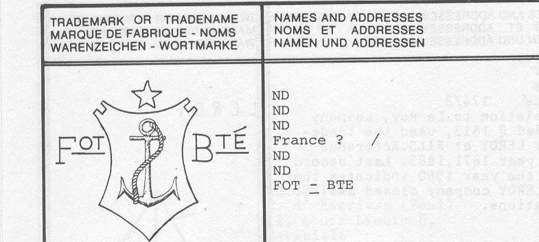

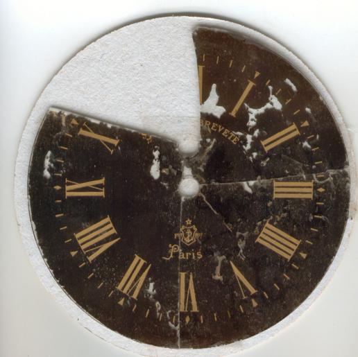

Mi è capitata questa porzione di quadrante : 17 cm diametro, vetro dipinto posterirmente, ore dorate
che sia rotto in 4 pezzi di cui uno mancante, non è un mistero, ma il marchio?
trovato nel libro Trademark Index of European Origin a pag 224 c'è il marchio ma l'autore dichiara di non saperne nulla e mette anche un punto interrogativo sull'origine France.
Qualcuno lo ha già visto?
Forse Gerard ne sà qualcosa più di noi?
marchio

Buona sera, ho trovato questo:
www.mikrolisk.de/show.php?site=280&lett ... ucheMarker
Credo che Le possa essere utile.
Alessandro

Grazie all'indicazione di trudy07 ho trovato diverse conferme su Emile Farcot.
Guarda anche questo link da un sito di antiquariato russo:
http://www.antiquariat.ru/item.php?id=007688
(non dovresti avere problemi con il traduttore automatico)
Magari l'orologio è una contraffazione, ma il marchio è quello.
Ho trovato diversi Emile Farcot in Russia, questo ne è un altro esempio. Scappamento brevettato ma senza il marchio in questione sul quadrante.
// ocram

E' lui! :up:
Intanto ringrazio vivamente sia trudy07 (che invito a non darmi del lei, per di più maiuscolo,) sia Marco (ocram) mi avete risolto un problema. In effetti se ne apre un altro di minore importanza ma molto interessante.
Approfondisco e torno...
Grazie ancora per il tempo che mi avete dedicato

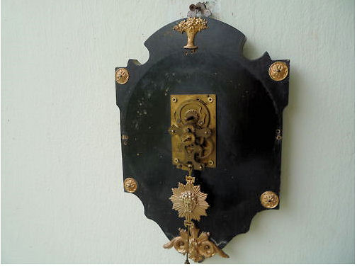

Aspetta Gerard! La mia non è una pendule à escargolette ma simile a quella spagnola ed a quella russa, cioè così (penso un pò rimaneggiata)
Quella "russa" ha in effetti un movimento che si carica tirando quella specie dil fiocco, adesso sto cercando di capire se di questo tipo di pendole a cartel ne siano state fatte di diverso tipo ma abbastanza simili. Per intenderci come le pendole Japy.
Metto poi foto di dettaglio della mia. Grazie ancora.

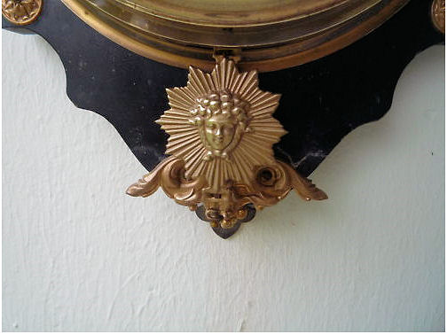

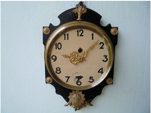

Riesumo qs. vecchio argomento dell'amico Giuseppe perche' tra le mie cose ho trovato questo Cartel che penso lo possa interessare:
Saluto con illustrazione e nota (quella in basso) tratte dal volume "Orologi del Palazzo reale di Torino".
A presto,
Valter

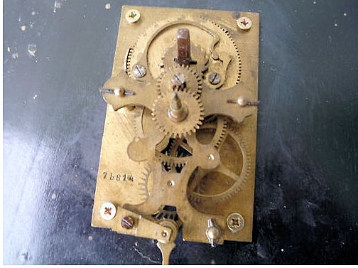

Ultimo particolare, dettaglio del movimento vista anteriore:
Valter

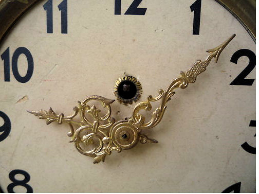

La mia pendola funziona, ma con una sola lancetta perchè non sono ancora riusito a mettere il colletto alla fera delle ore :sad:

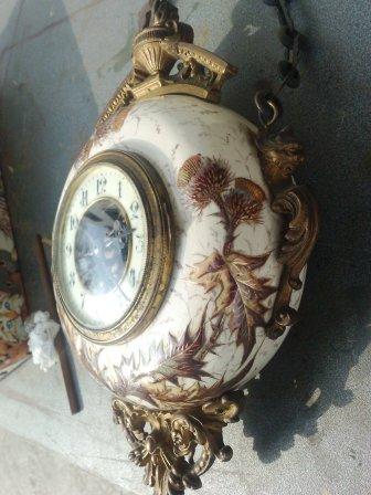

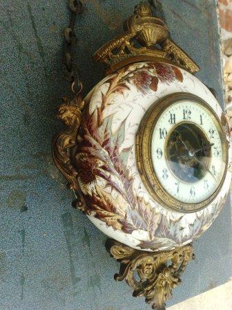

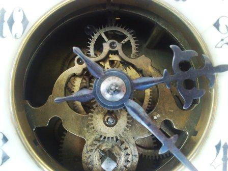

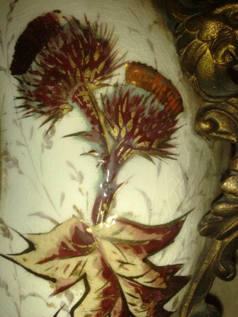

la mia impressione, ma potrei sbagliarmi, fermo restando che condivido la tua opinione secondo la quale questi movimenti sono ben lontani a livello qualitativo dai mov. tipo Parigi tradizionali e' che il meccanismo in dotazione alla mia pendola non sia affatto uno Japy ma prodotto dalla manifattura Farcot.
La macchina e' infatti marchiata Farcot e non vi e' traccia di punzoni Japy e anche se solo tempo ha un sistema meno spartano di regolazione sull'asta del pendolo (peretta in ottone avvitata su astina filettata fine); inoltre la cassa non e' una consueta boulanger con cassa dipinta ma in ottone smaltato con fiori di cardo a rilievo, la lunetta anche se fusa a stampo e non godronata e' di una certa consistenza e il quadrante non in cartone con indici stampati ma in ceramica invetriata.
Suppongo il mio un cartel di discreta qualita' dal quale sono derivati in seguito prodotti simili ma qualitativamente inferiori, commercializzati a basso prezzo e a larga diffusione.
"l'occhio del padrone ingrassa il cavallo"
allego una foto :smile: :smile: :smile: :smile: :smile:
Valter
