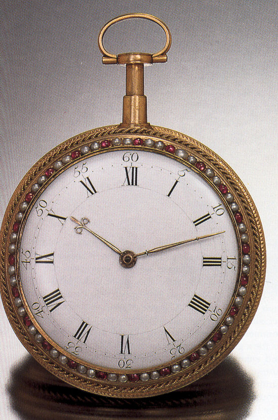

Si tratta di un orologio costruito, nel 1785 circa, per il mercato cinese da: Recordon, Spencer & Perkins London.
E’ un orologio di qualità superiore ai pur belli orologi costruiti da Bovet a Fleurier nella seconda metà dell’800, quelli con cassa in argento, platina decorate e viti blu.

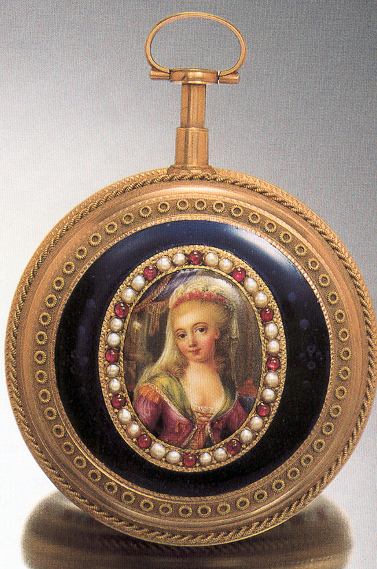

La cassa
È di manifattura ginevrina in oro 20 kt con smalti e giri di perle e rubini , cerniera invisibile, porta il marchio di Neuchatel.
Il movimento

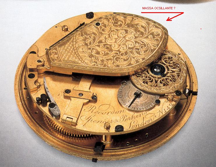

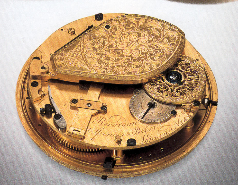

Dotato di ripetizione di quarti a pompa, è anche uno dei primi orologi automatici.
Massa oscillante unidirezionale, controllata da una molla di rinvio e con dispositivo di blocco quando la carica è completa.

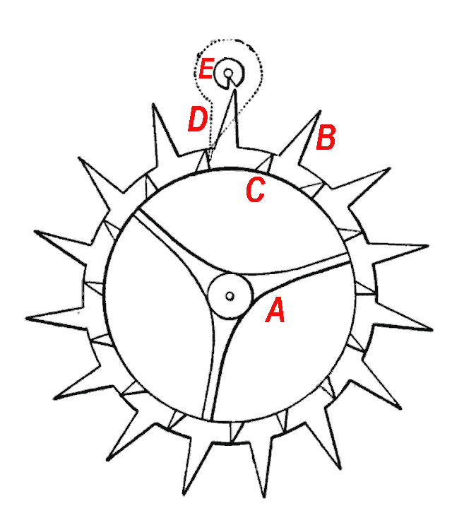

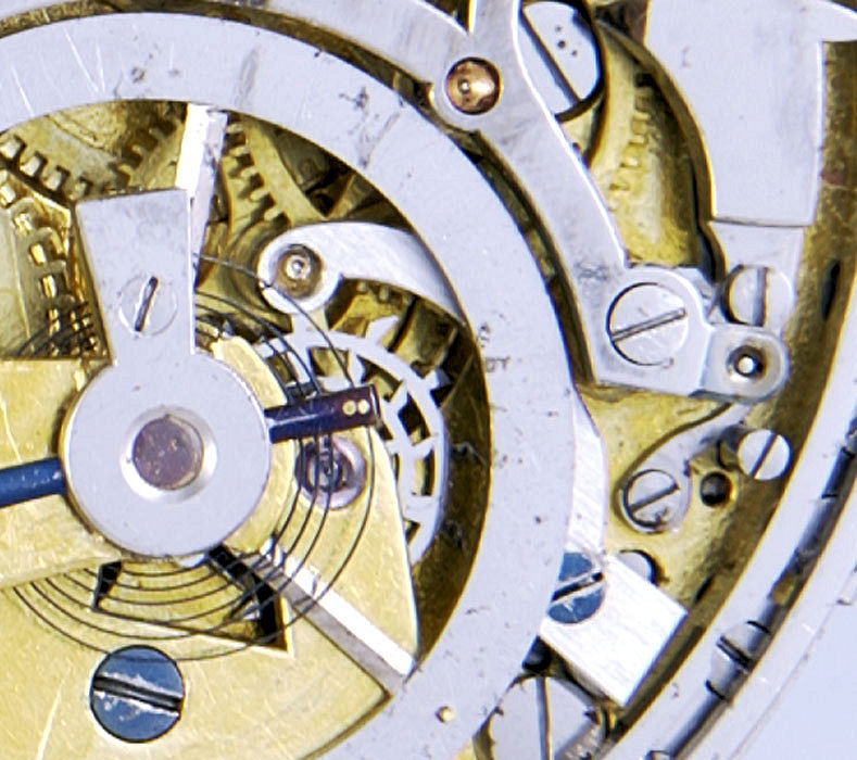

Lo scappamento è un, abbastanza raro, duplex con doppia ruota dentata. Per intenderci mostro lo schema del duplex tradizionale e la foto della doppia ruota di un altro orologio
Il movimento è firmato e reca il numero 142.

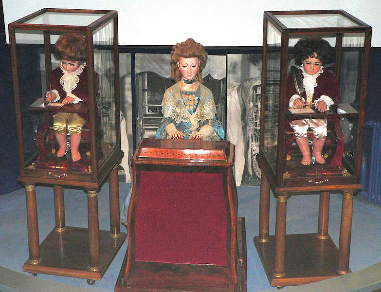

L’orologio qui presentato ha caratteristiche simili agli orologi fabbricati, per il mercato cinese, da Jacquet-Droz orologiaio svizzero ed autore di stupefacenti automi:

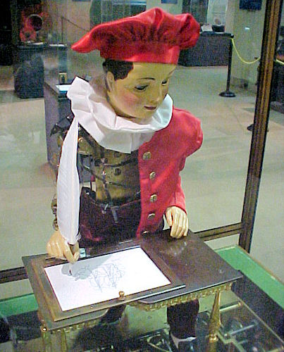

Aveva anche rapporti con un altro orologiaio anch’esso autore di automi e molto introdotto nei mercati orientali Henri Maillardet che aveva lavorato con Droz e poi anche a Londra. L'automa scrivano-disegnatore di Maillardet

meraviglioso uno spettacolo, mi piacerebbe sentire il suono della ripetizione dei quarti.
chiedo scusa da profano volevo chiedere se questa in foto è la massa oscillante di carica automatica ?
CLAUDIO
MessaggioInviato: venerdì 4 marzo 2011, 7:23
Proprio quella, e siamo nel 1785!
