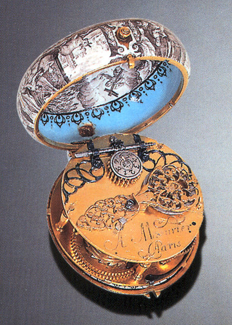

- 3 Il movimento. Si tratta di uno scappamento a verga con conoide e budello. L'epoca è il 1645 circa e quindi la presenza del bilanciere indica che questo è frutto di un intervento effettuato in epoca successiva.
Il quadrante, che ha una decorazione di colore al centro, ha una sola lancetta.
Da notare (nelle figure successive) l'anello saldato direttamente sulla cassa senza lo stelo (tipico del periodo) e la decorazione sul bordo interno dell'anello del vetro.
il movimento
L'interno della cassa che rappresenta Gesù nell'orto degli ulivi

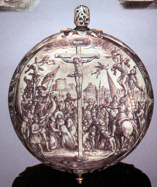

Il fondello esterno della cassa con la scena della Crocifissione. Notare il numero dei personaggi.

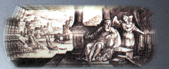

le decorazioni sul lato esterno della cassa che rappresentano i 4 evangelisti

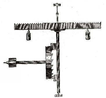

Gli orologi antichi avevano tutti (anche le pendole e gli orologi da torre) una sola lancetta. La lancetta dei minuti fu introdotta dopo l'invenzione della spirale del bilanciere (intorno al 1675). La lettura dei minuti era approssimata. Ci si regolava con quel decoro che, sul quadrante, era posto tra le due cifre e che indicava la mezz'ora.
In quest'orologio, che è più antico, la modifica del bilanciere venne applicata successivamente.

+entusiasta ha scritto:
Cut... cut..
Prima cosa c'era? Pendolino?
Ciaoo
MessaggioInviato: martedì 4 gennaio 2011, 18:37
Cut... cut..
Ciaoo
C'era il foliot (per lo più per gli orologi fissi e da tavolo) o un bilanciere circolare che agiva come il foliot, cioè invertiva la rotazione per l'azione delle due palette sull'asse. Lo schema era lo stesso
La differenza oraria durante il giorno era di diverse ore. L'applicazione della spirale di Huygens ridusse queste differenze a pochi minuti.
Nell'orologio in questione, la descrizione del movimento, dice che esistono sulle platine quattro forellini vuoti, tracce lasciate dopo la trasformazione.
Il pendolino non era una funzionalità effettiva: Fu applicato dopo l'invenzione della spirale. Siccome si era abituati a vedere nell'orologio quest'affare (foliot o bilanciere) che sbatteva freneticamente, per far vedere (come se non bastasse il rumore) che l'orologio funzionava, fu applicato il falso pendolo. Questo era solo un leggero dischetto di metallo collegato al bilanciere e che oscillava con esso.
