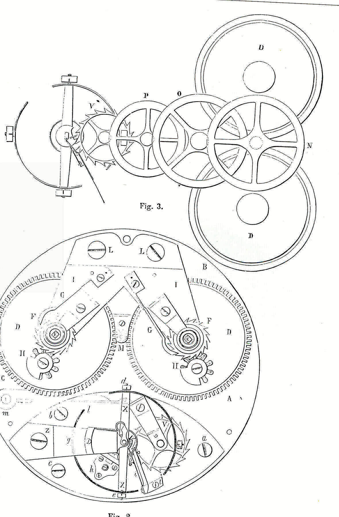

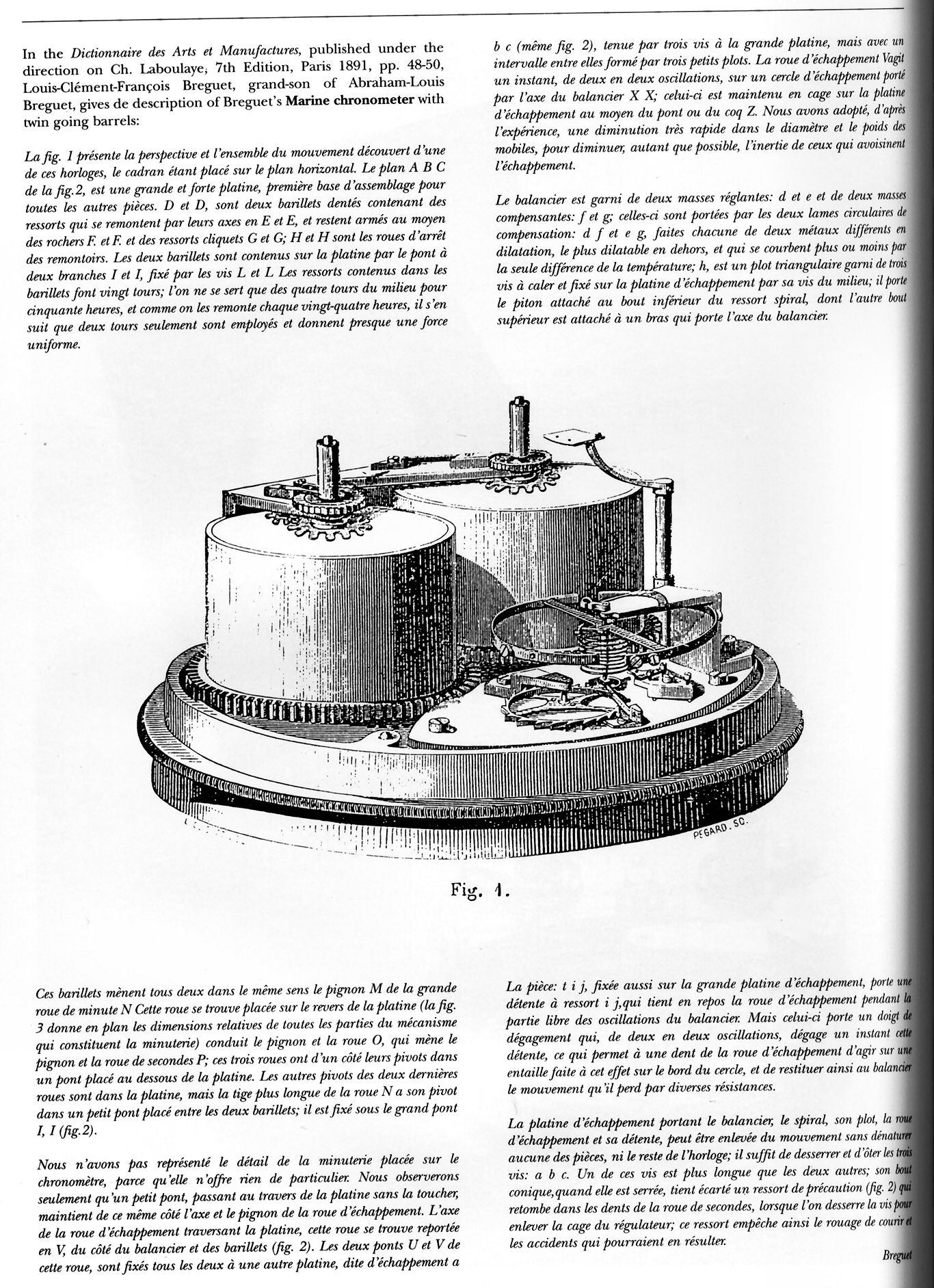

Si nota: lo scappamento detent, il bilanciere tagliato, bimetallico e compensato, la spirale clilindrica, ma sopratutto la presenza dei due bariletti di carica.
Nella descrizione di questo movimento che dà il nipote di Breguet (vedi le due immagini successive) si dice che:
-i due bariletti agiscono contemporaneamente sul pignone della ruota dei minuti
- che ogni bariletto contiene una molla con 20 spire, quattro delle quali sono sufficienti a garantire all'orologio un'autonomia di 50 ore, ma siccome l'orologio viene caricato ogni 24 ore, da quì ne deriva l'erogazione di una forza costante.
