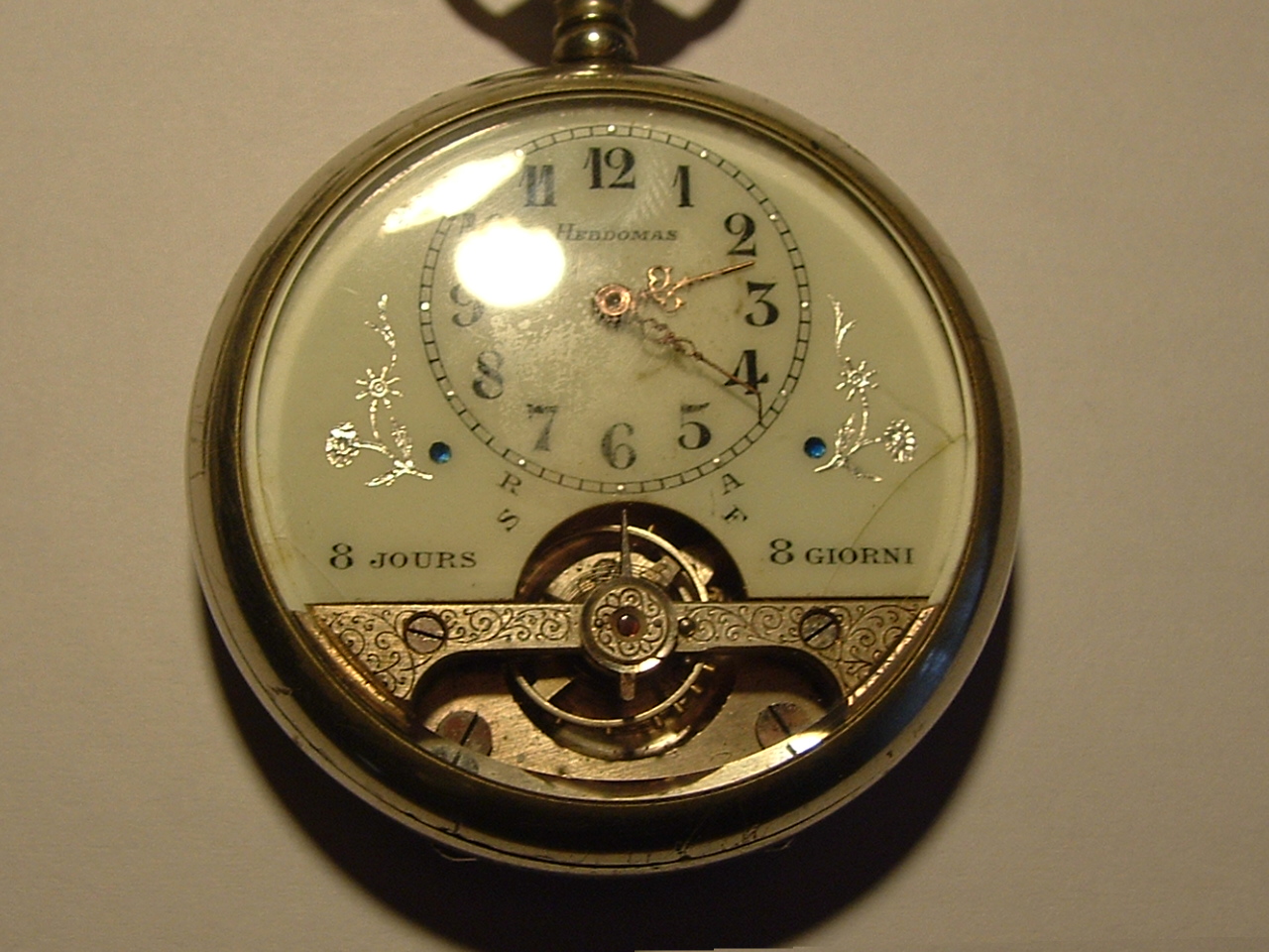

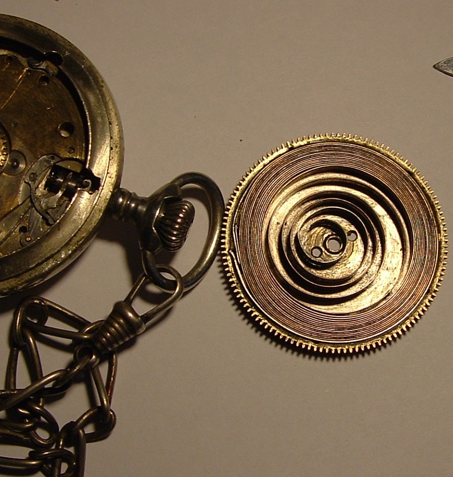

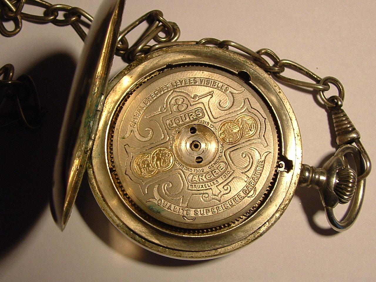

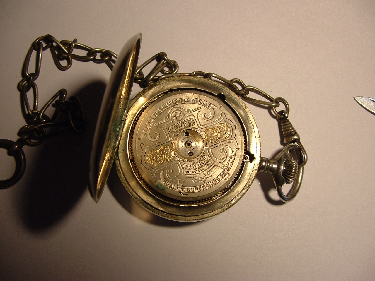

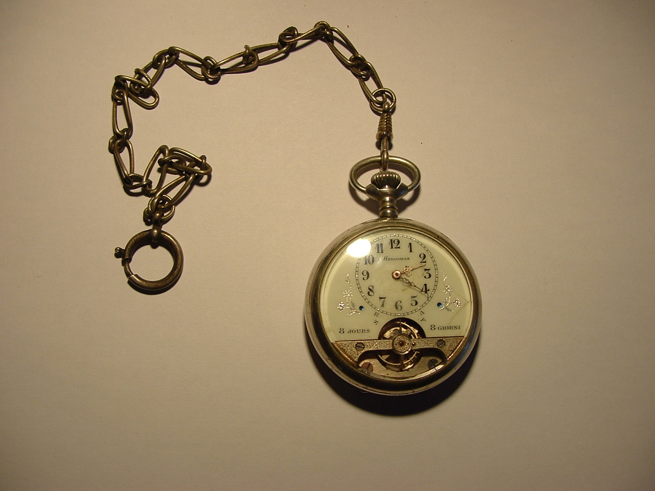

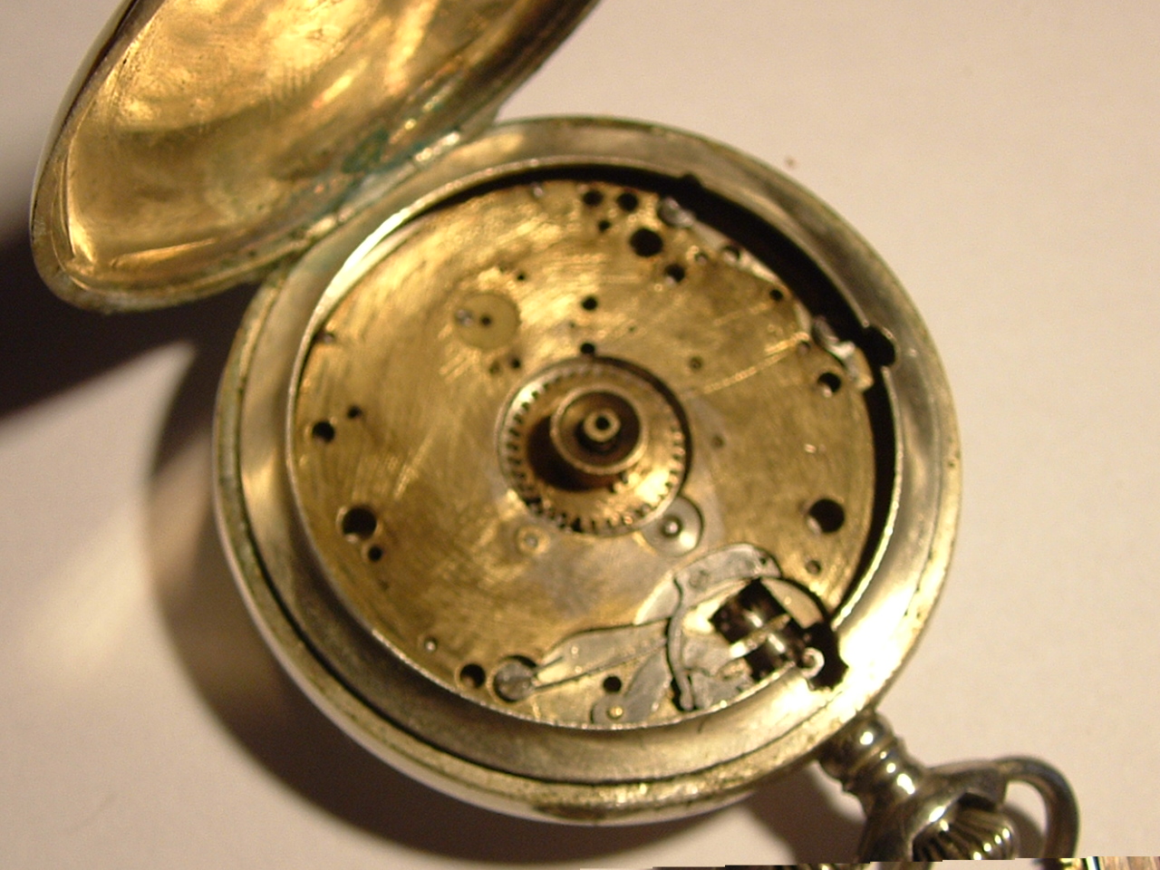

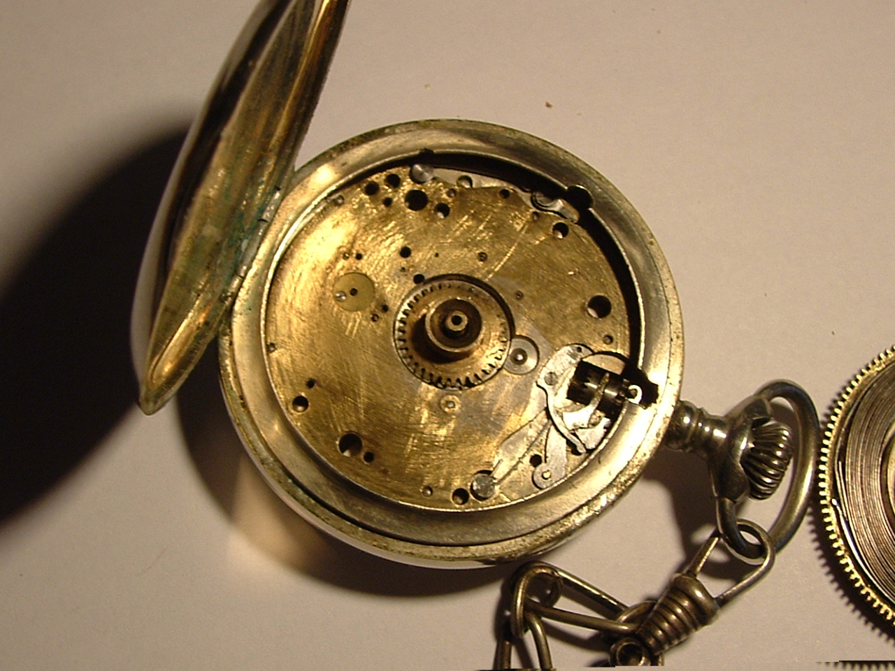

Come già annunciato vi posto alcune foto
Spero nell'aiuto da parte di tutti gli utenti , affinche sia possibile riparare questo orologio.

Ciao, dalle fotografie si vede il bilancere tutto storto, quindi c'è l'asse e/o le pietre lato platina spaccate, le viti del ponte del bilancere sono slabbrate, la molla motrice è spezzata lato nocciolo, manca la vite di ritegno del bariletto, il quadrante ha delle piccole felature.
Nel Forum ho visto tasca messi decisamente peggio se i problemi sono solo questi è facilmente riparabile, il lavoro più impegnativo è quello relativo all'asse del bilancere .

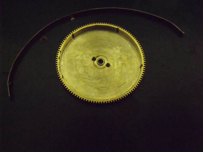

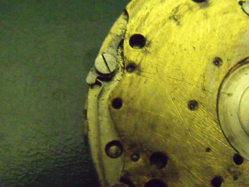

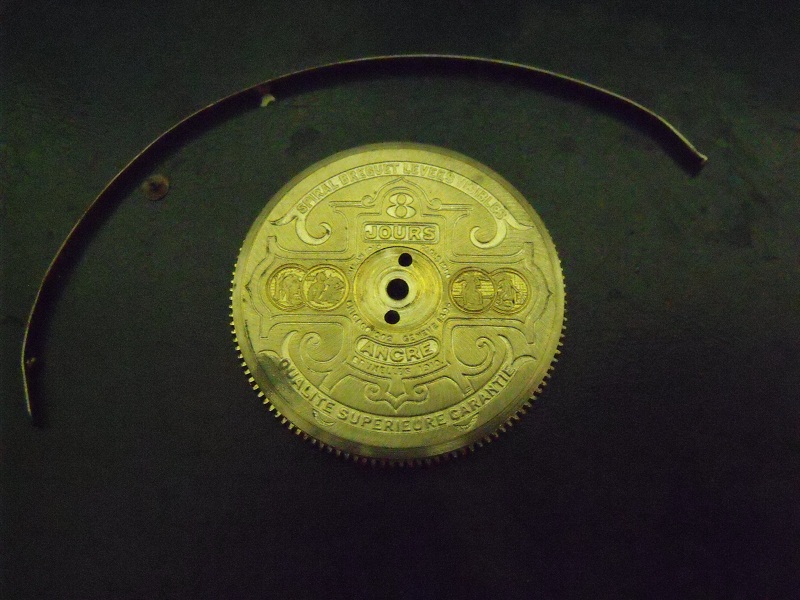

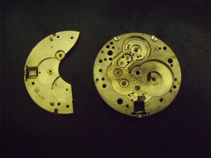

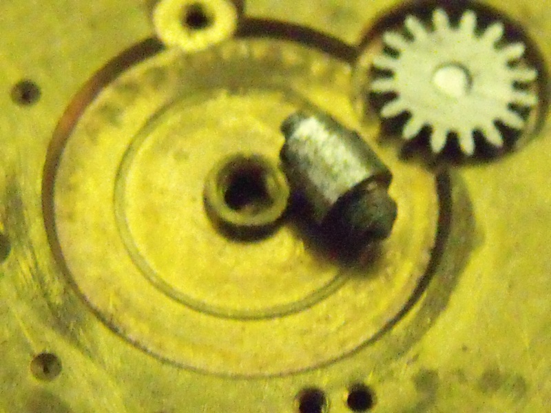

Buon giorno a tutti , scusate lo scoppio ritardato ma ho letto ora alcuni commenti dopo il mio , Primis ringrazio il moderatore per la sua imparzialità , poi confermo che l'Hebdomans mi è stato spedito ed ho provveduto a ripararlo , bhe posso elencarvi idifetti riscontrati:
1) Asse bilancere rotto ,
2) molla di carica lesionata e snervata;
3) Riscontrato un intervento da parte di incompetenti improvvisati scarpolini che si sono cimentati a riparazione di orologi, al posto del nocciolo mi sono trovato una spece di perno ribattuto nella platina a pressione rovinando il filetto originario e concepito all'esatto opposto della funzione che doveva espletare ......INCREDIBILE ........guardate le immagni ....roba da fulminati....

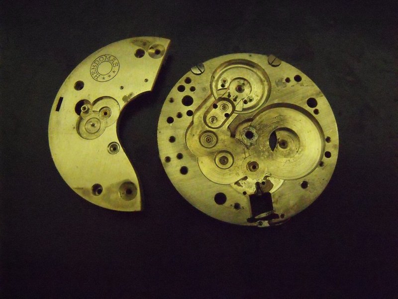

cosa ho trovato ........... :-P
Cosa deve andare originariamente............ :)
Mi chiedo quale logica abbiano usato.........BHA!!!!!!!!!!!!!!

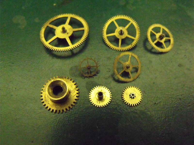

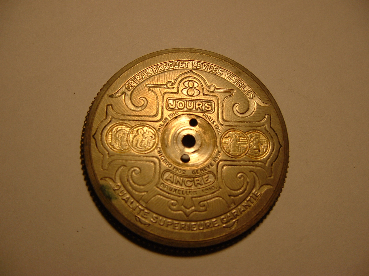

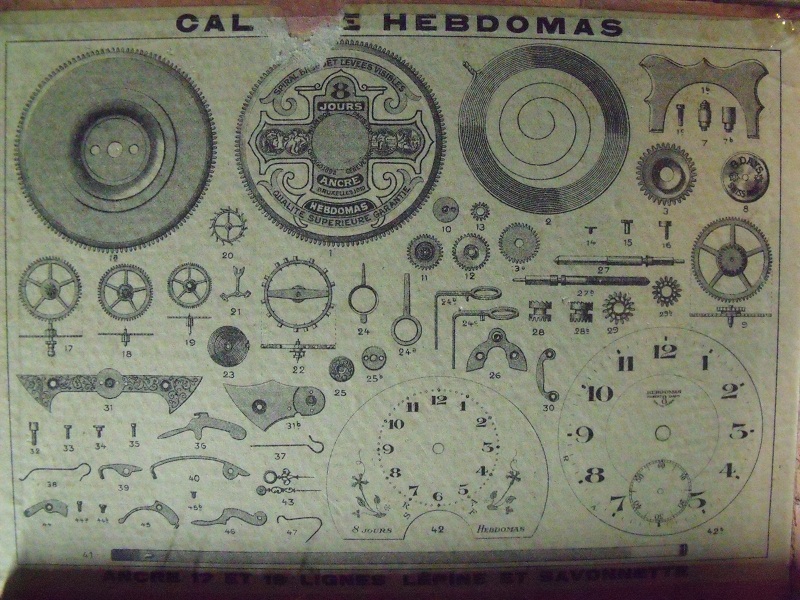

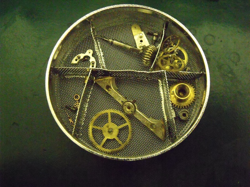

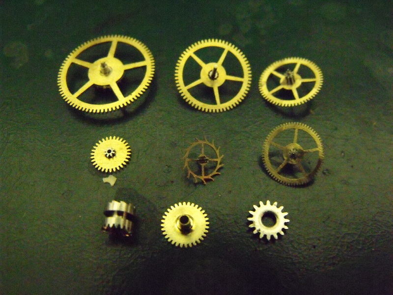

Stavamo dicendo. Difetti:
4) Ruota primaria danneggiata,
5) Ruota trasmissine molla mancante, (vedi foto) N° 3 del disegno.
6) Vite piattello sinistro mancante vedi foto N°8 del disegno.
7) Cricco barile rotto(vedi foto).
Oltre a spianature sulla platina strane , viti fissaggio casse gigantesche.ecc.
Questo è stato un miracolo rimetterlo in funzione, però c'è l'ho fatta. :grin:

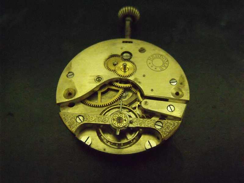

MessaggioInviato: giovedì 3 ottobre 2013, 17:26
Iscritto il: sabato 4 dicembre 2010, 17:31
Messaggi: 142
Località: brescia

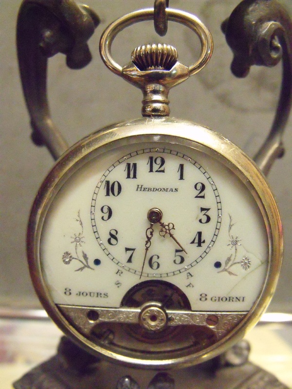

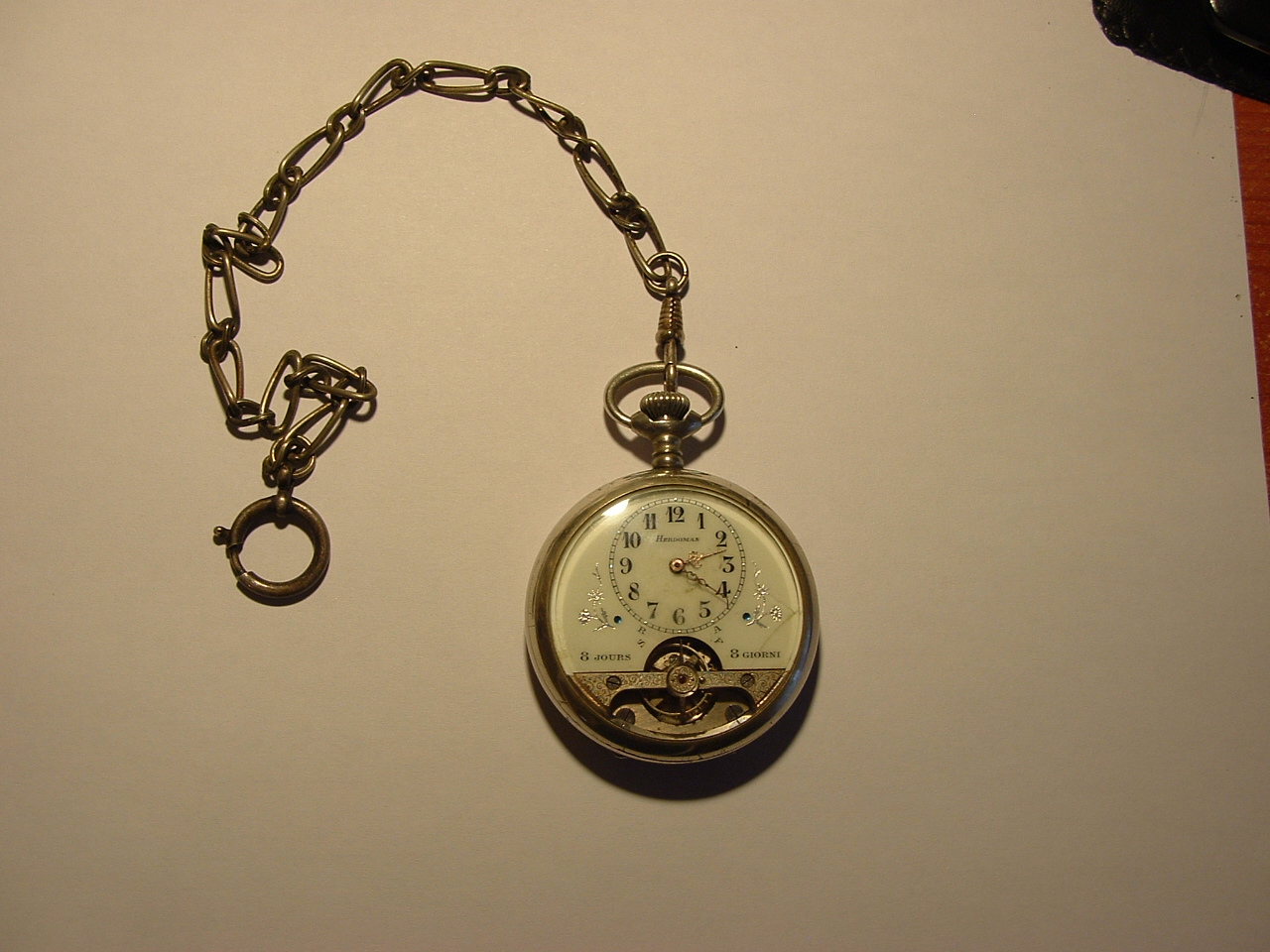

BUON GIORNO A TUTTI COME VEDRETE L'OROLOGIO è STATO RESTAURATO E RIPORTATO A TICHETTARE NON COME A VECCHI TEMPI MA CON DIGNITà IN 8 GIORNI HA UN ERRORE DI 8 \10 MINUTI .....ALTRE PENSO CHE NON SIA POSSIBILE.
ED ECCO A VOI IL CIPOLLINO FINITO (CIAAOOO CIPPOLLINOOOO)

MessaggioInviato: giovedì 3 ottobre 2013, 17:32
Messaggi: 142
Località: brescia

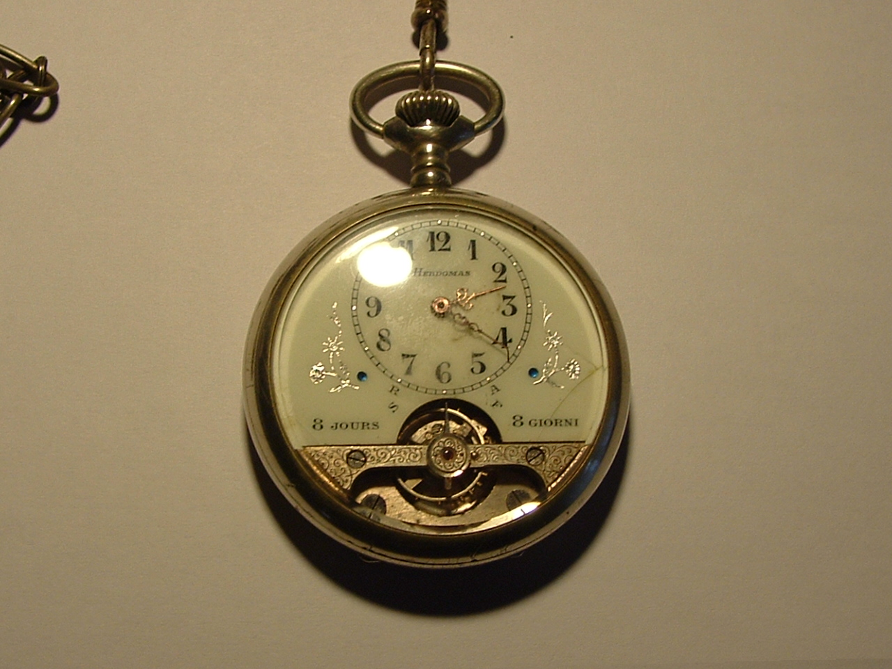

SCUSATE MI è SCAPPATO IL TOPOLINO OPS IL MAUSE LA FOTO DEL CIPOLLINO è QUESTA PA.PA.PA.PA.PA.PA.PA.PAAAAAA
E COME REGALO VI INSERISCO ANCHE UNO SPACCATO D'EPOCA BELLINO VERO!!!!!!1
