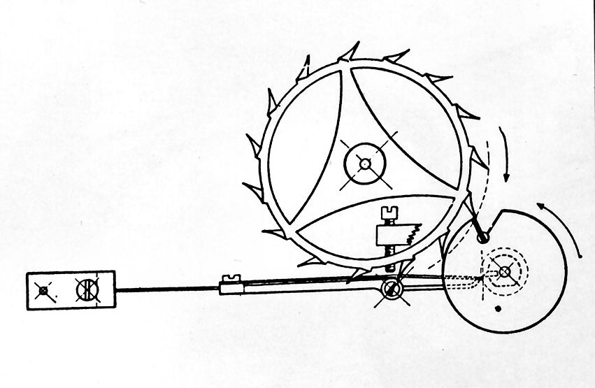

Nella profusione di scappamenti a verga, ad ancora ed a cilindro, che caratterizzarono l'orologeria dopo la metà dell'800 e fino ai giorni nostri, lo scappamento a cronometro, che fu il vanto di grandi orologiai del passato, rimane, ancora oggi, poco comune.
Per questo motivo ho pensato di mostrare tre diverse realizzazioni, tutte di "alta gamma" e degne di stare in un museo anche se proprietà di fortunati privati.

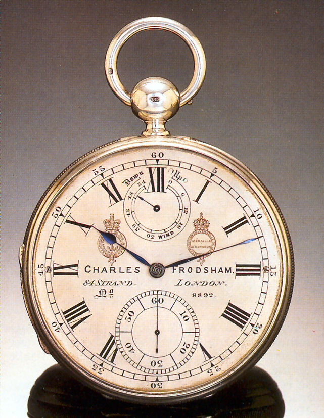

Il primo
Non è esattamente un orologio da tasca, viste le dimensioni ( 70 mm), ma può essere considerato un deck-watch, cioè quegli orologi che venivano usati per uso militare o come secondo orologio di bordo.
L'orologiaio è famoso : Charles Frodsham, aveva bottega nello Strand al numero 84 e produsse questo cronometro nel 1856. Lo scappamento è quello di Earnshaw:
L'orologio ha l'indicatore di riserva di carica ad ore 12 ed è firmato e numerato sul quadrante e sul movimento:

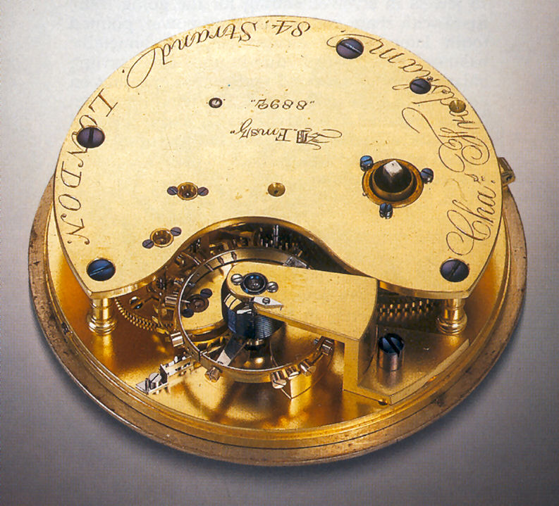

doppia platina con pilastrini torniti, carica a chiave con conoide e catena, bilanciere bimetallico tagliato e con viti di compensazioene, spirale del bilanciere cilindrica, diamante sull'asse del bilanciere e 13 rubini.

:o :megaeek: bellissimo pezzo!!!! ma è di tua proprietà?, un must per il bilanciere con controperno in diamante, usato ancora oggi dalla Lange et Heyne

Bellissimo, grazie per questa "segnalazione". Anche la spirale cilindrica mi sembra piuttosto poco comune (almeno per me ...)
