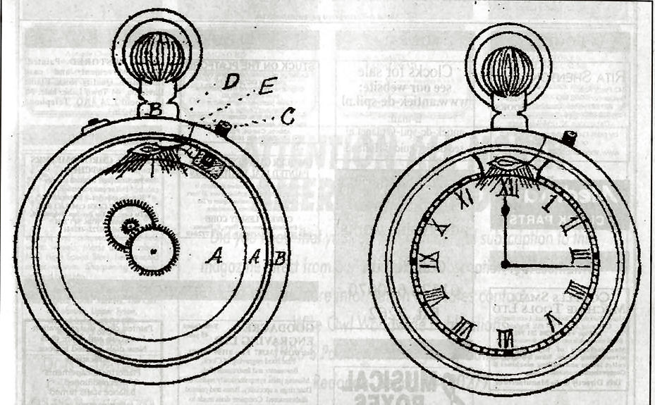

L'ho trovato su un vecchio numero della rivista inglese Clocks e mi ha molto incuriosito per la sua stranezza.
Pur trattandosi di una modifica coperta da un brevetto non credo che ne saranno stati realizzati molti, e quindi costituisce una rarità.
L'oggetto è questo:
Come si vede si trattta di un orologio da viaggio. Cioè uno di quegli orologi da tasca di grandi dimensioni (5,5 / 6 cm e chiamati dagli inglesi 'giant') racchiusi in un astuccio, con apertura sul fronte, a protezione dell'orologio stesso.
La stranezza di questo esemplare consiste in:
- apertura sul quadrante ad ore 12
- le due asole metalliche sull'astuccio ai lati dell'albero di carica
- i due morsetti nella parte superiore dell'astuccio
- il cilindretto che sporge dalla cassa ad ore 1
Si tratta di un rarissimo orologio dotato di illuminazione. Infatti al di sotto dell'apertura sul quadrante era allocata una piccola lampadina a bulbo che s'illuminava quando l'orologio veniva ruotato, all'interno dell'astuccio, facendo venire in contatto il cilindretto ad ore 1 con una delle due asole. Il tutto era alimentato dalla corrente che arrivava dai due morsetti.
Per renderlo di nuovo funzionante è stata messa una piccola lampada (mancante) da 1,5 v ed una batteria alloggiata nella parte inferiore dell'astuccio.
Un'ulteriore curiosità è costituita dal fatto che questa funzione è coperta da brevetto rilasciato nel 1895 a Mojon Manger & Co. Il disegno superiore è tratto dalla documentazione del brevetto.
Mojon e Manger erano degli importatori di orologi dalla svizzera e non dei costruttori, più usi quindi ai piani commerciali che a quelli industriali. Questo per dire (è una mia personale opinione) che orologi di questo tipo non ce ne sono molti in giro. Ma se qualcuno avesse la fortuna d'incontrarlo ne tenga conto :-D

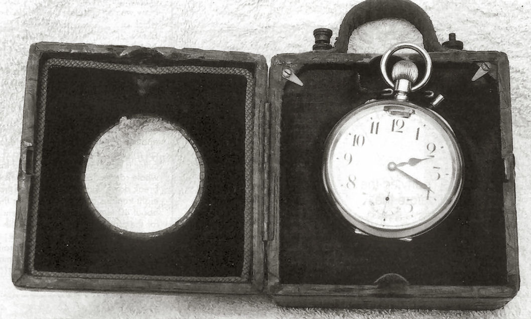

MessaggioInviato: lunedì 8 aprile 2013, 16:30
Rprisin ha scritto:
Salve, sono un nuovo associato e con la solita fortuna dei principianti sono recentemente entrato in possesso di questo bell'orologio, in ottime condizioni e funzionante, ma privo della scatola, in atto l'ho affidato a un orologiaio per revisione e lubrificazione, appena me lo ridá posterò ( sempre che ci riesca) delle foto. Saluti
Ci farà certamente piacere poterlo vedere. Intanto complimenti, non è sicuramente un orologio comune.
MessaggioInviato: martedì 9 aprile 2013, 20:41
Iscritto il: venerdì 26 marzo 2010, 10:21
Messaggi: 330
Località: Trieste/Pesaro
Grazie a Rprisin per le splendide immagini e a +Entusiasta per i suoi articoli che fanno sempre "luce" sugli aspetti più bui curiosi e poco indagati dell orologeria... :-D :-D
Grazie a entrambi !!!!
MessaggioInviato: mercoledì 10 aprile 2013, 5:58
Grazie per le foto Riprisin. Potresti anche dirci se funziona? Cosa fornisce l'energia alla lampada?
Nell'articolo da me citato si parlava dell'esistenza, in origine, di due morsetti e della successiva trasformazione a batteria.
Sul tuo invece vedo il pulsante di contatto ma non si vede l'alloggiamento della batteria. Puoi chiarirci?
Grazie ancora,
MessaggioInviato: mercoledì 10 aprile 2013, 18:35
MacGyver ha scritto:
Per potersi "illuminare", il tuo bellissimo e rarissimo orologio, è necessario che un polo della batteria sia collegato all'orologio stesso mediante una piastrina a cui e appoggiato, e l'altro polo ad una lampadina. Il terminale libero della lampadina deve far capo al piolino su cui appoggia quello dell'orologio quando viene ruotato.
Mi sembra la corretta spiegazione così come quella di Rprisin per la scatola come contenitore della batteria.
Il pulsantino, che è in effetti una levetta, mi sembra nella logica dei vecchi interruttori che alla base avevano contatti in qualunque posizione tranne che in quella di riposo.
La lampadina dovrebbe essere come quella degli addobbi natalizi.
Per le mie scarse conoscenze di elettricità, non ho idea di quale voltaggio possa avere ed a quale sistema ricorrere per farla accendere, trasformando la tensione di una batteria di cui credo la più piccola sia da 1,5 volt. O forse ne esistono di tensione minore?
MessaggioInviato: mercoledì 10 aprile 2013, 21:37
Messaggi: 2739
Località: Irpinia
Complimenti a voi due !!!!! :2thumbs:
MessaggioInviato: mercoledì 10 aprile 2013, 23:06
Messaggi: 20381
:o Rosario... sei entrato da poco.... ma ::-bravo2
Complimenti ::--congrat
e grazie per le foto
Attilio
MessaggioInviato: giovedì 11 aprile 2013, 16:11
Iscritto il: venerdì 20 agosto 2010, 23:50
Messaggi: 572
Località: agliana pt
l'ampolla contiene del mercurio?
se fosse così si spiega come al ruotare o ad inclinare l'orologio si poteva accendere la lampadina.
