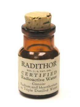

Se può stupire questa ingenuità, si pensi che si andava molto oltre. Alcune ragazze mettevano smalto radioattivo perché secondo le credenze del periodo (anni '20, appunto) la radioattività dava tono e vigore. La FDA (Food & Drug Administration) degli Stati Uniti crebbe e si rinforzò notevolmente riuscendo a smascherare un ciarlatano dell'epoca che vendeva acqua radioattiva come tonico ricostituente (vedi Radithor o cerca "Il grande scandalo del radio").
Immagine(foto wikipedia)
