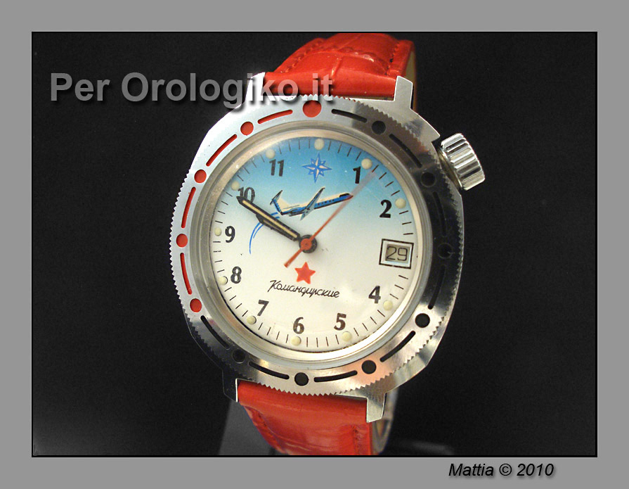

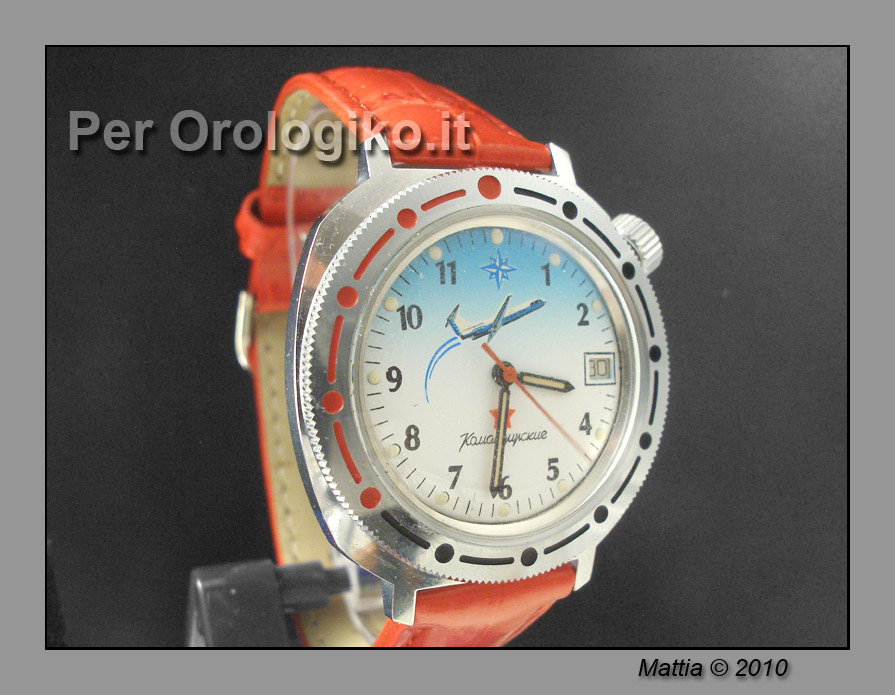

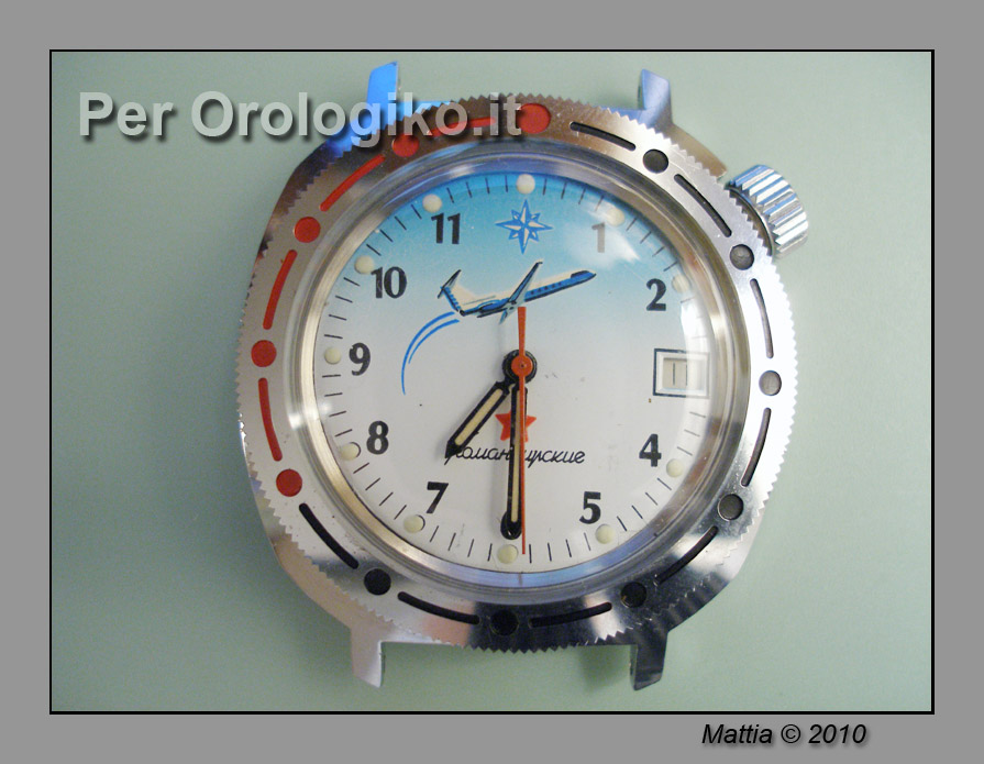

Eccolo:

Conclusioni tratte dai primi due indizi: qualche ruota non trasmetteva il movimento dalla corona alle sfere e molto probabilmente l’orologio era stato già aperto da qualcuno, dato che difficilmente in fabbrica avrebbero posizionato in quel modo le sfere.

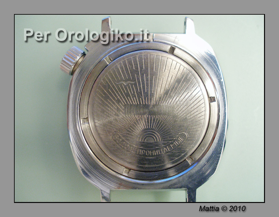

Fondello dell’orologio:

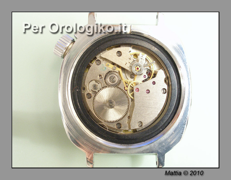

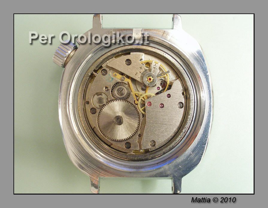

Ecco l’orologio aperto:
Come si vede dalla foto il quarto indizio era già evidente ed a questo punto il commissario procedette all’estrazione della guarnizione:
Il quarto indizio era ora palese: mancavano entrambe le viti di fermo del movimento.
Si concretizzò quella che appariva ormai essere una certezza: questo orologio aveva avuto a che fare con un orologiacane!
Comparve anche un corpo estraneo in basso, tra il movimento e l’anello distanziatore. Cosa sarà?
Il commissario procedette imperterrito: estrazione del movimento dalla cassa e qui scoperse cos’era il corpo estraneo. Era un truciolo della vernice che copriva la parte laterale del quadrante. Per fortuna la parte che mancava era in una zona non visibile dal davanti:

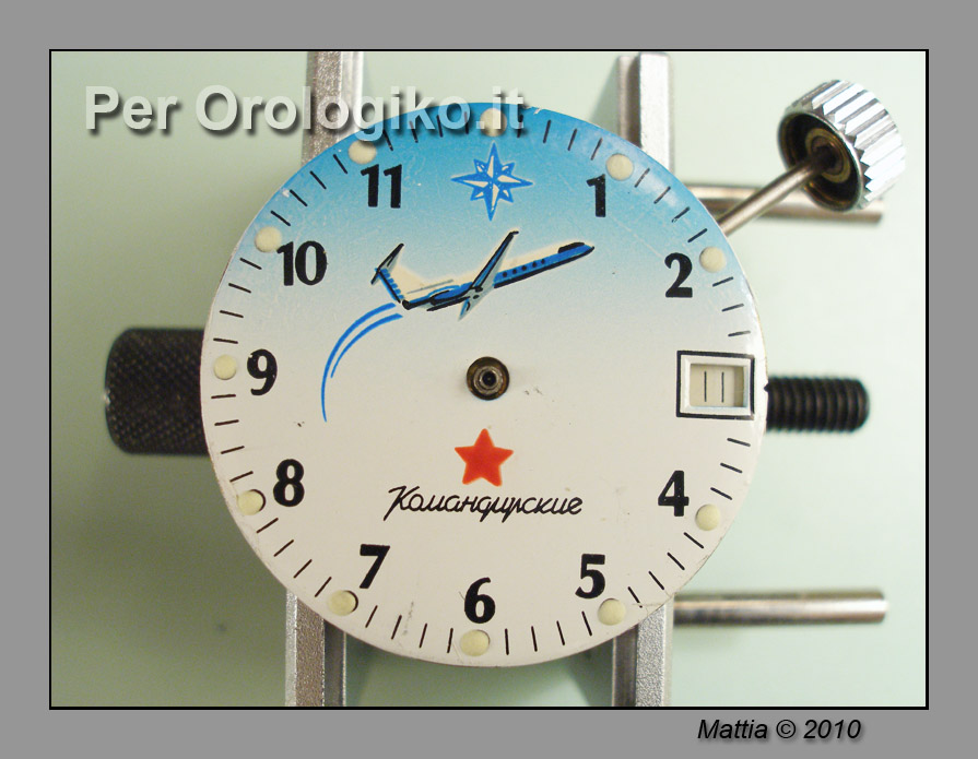

Ecco il gruppo movimento – quadrante con la sfera dei secondi appoggiata a quella dei minuti:
Il commissario estrasse le sfere con la dovuta attenzione interponendo tra le stesse ed il quadrante apposito dischetto Bergeon.

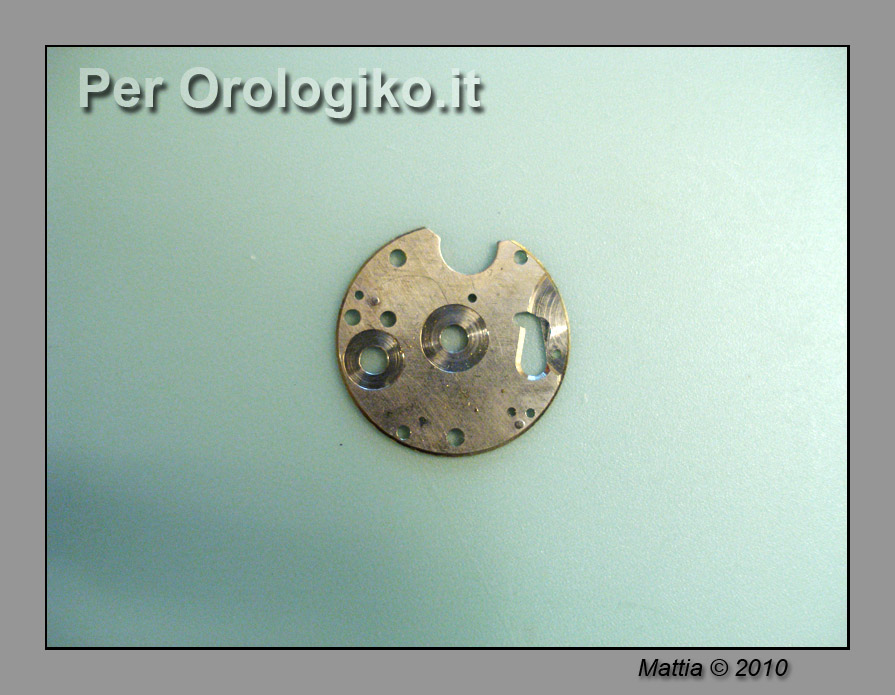

Via il quadrante:
E’ comparso un altro indizio, il quinto. Solo un occhio allenato su questi movimenti come quello di Tiroirs potè notarlo immediatamente. Mancava la molletta che deve apparire all’interno della finestrella della placca di guardia, molletta che va tolta prima di togliere la placca per evitare di vederla saltare allegramente e scomparire nei meandri più reconditi del laboratorio.
Conclusione: l’intervento di un orologiacane era ulteriormente confermato!

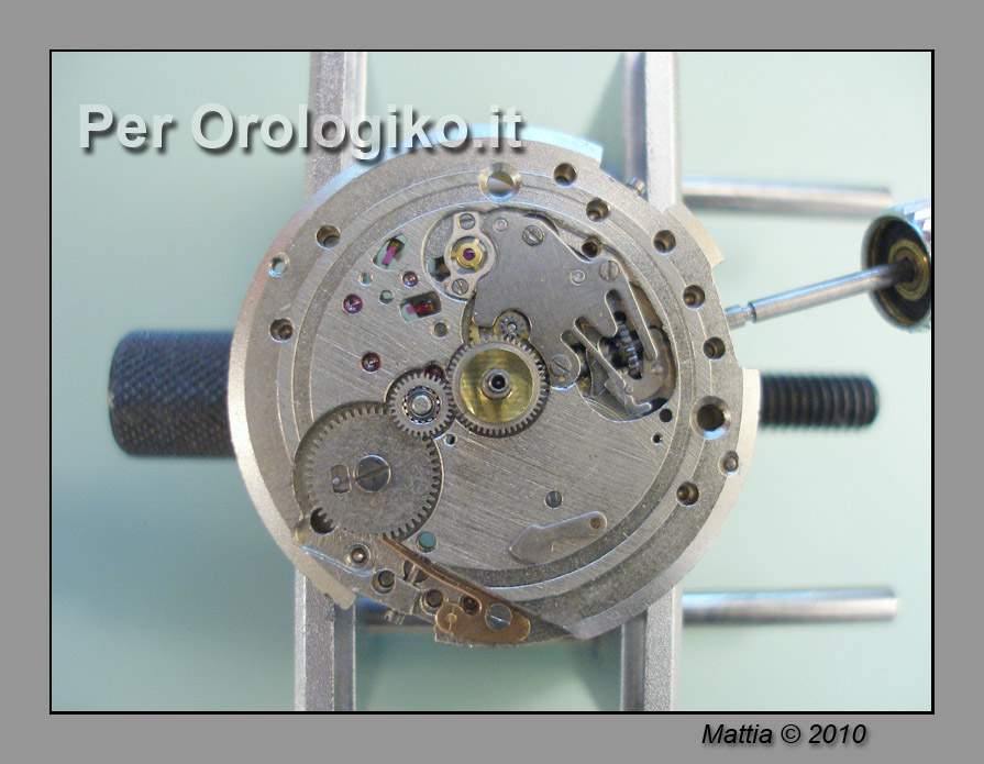

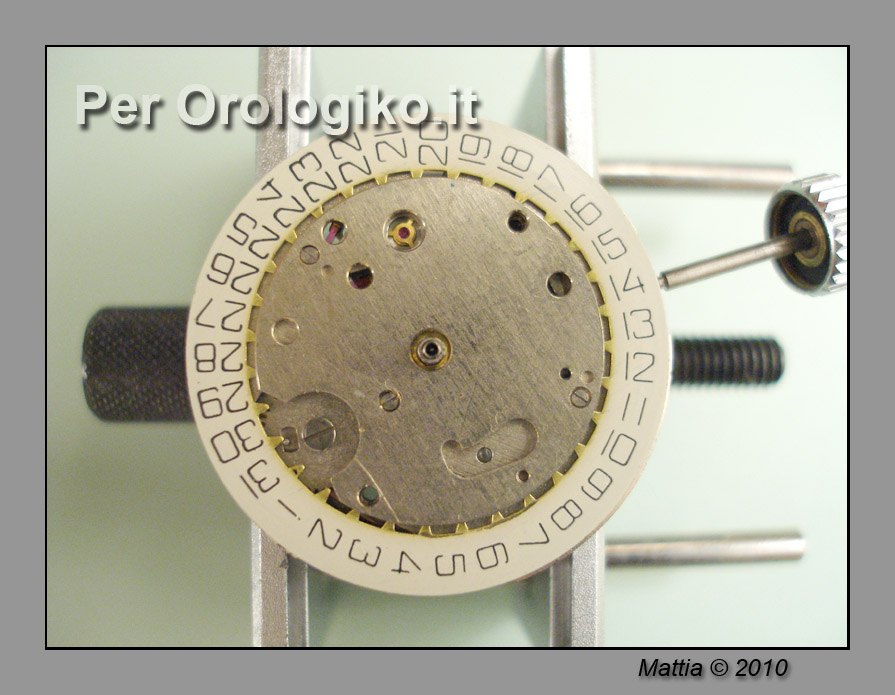

A questo punto venne tolta la placca di guardia dell’anello della data dove erano attaccati, nella parte inferiore, dei residui. Sesto indizio, che fece concludere al commissario quello che era prevedibile: a qualche ruota mancavano dei denti!

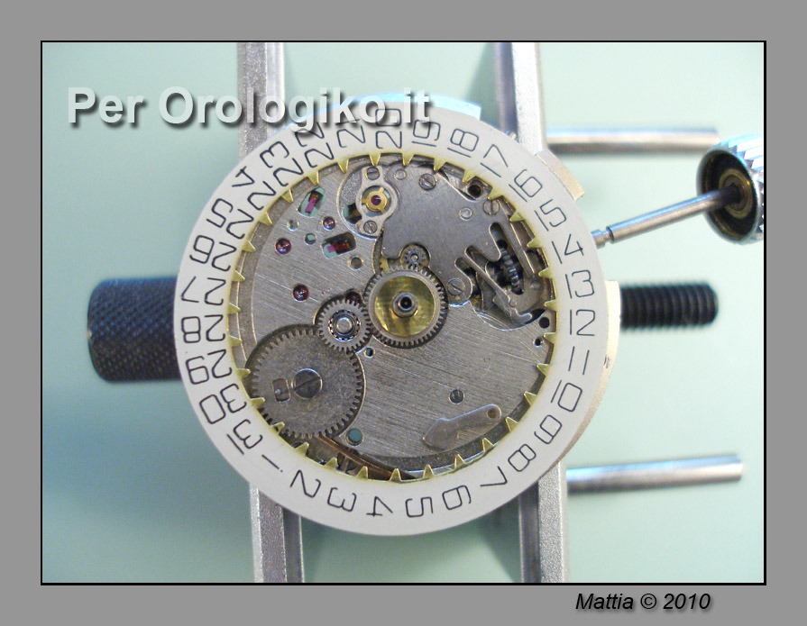

Ecco come si presentava il movimento a questo punto delle indagini:
Il commissario proseguì:

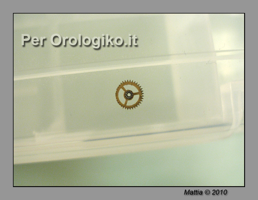

A questo punto, tolta la ruota delle ore apparve IL COLPEVOLE della impossibilità di regolazione dell’ora.
L’arma del delitto il commissario purtroppo non riuscì a trovarla, cioè come possa essere stata ridotta così quella ruota. Occorreva invece ancora cercare un mandante.

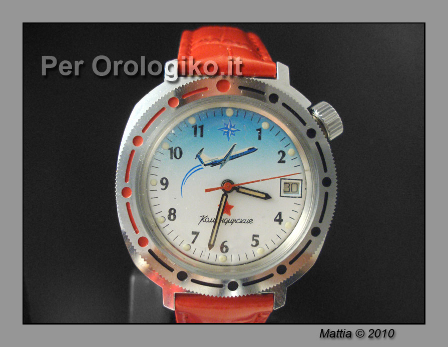

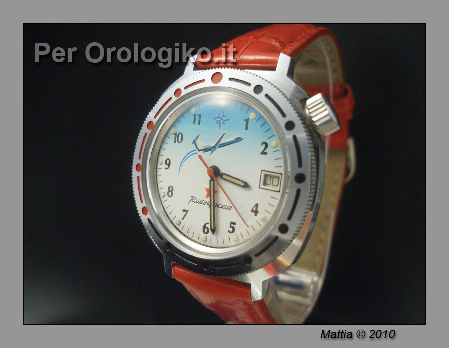

Ed ecco, per concludere la storia, il protagonista in tutta la sua beltade:
Ed ecco il responso del cronocomparatore:
