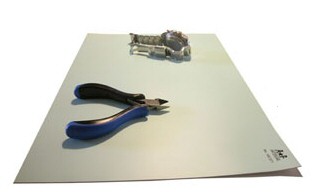

Prima cosa il piano di lavoro, un foglio di carta bianca oppure un tappetino specifico

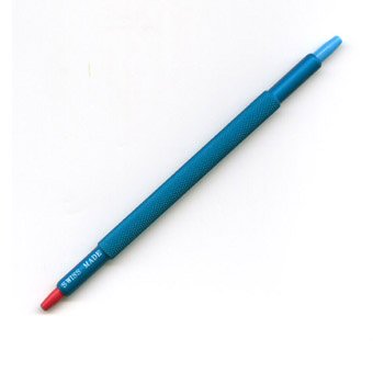

In alcuni modelli (da polso ) è necessario rimuovere il vetro per estrarre il movimento, si usa un attrezzo detto comunemente il "ragno" che aggrappa e stringe il vetro plexy e quindi la rimozione e il successivo reinserimento usando l'apposito attrezzo a fianco.

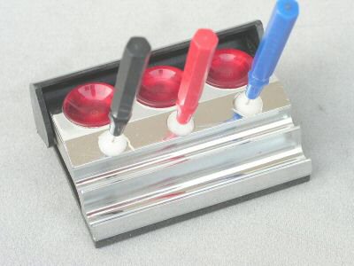

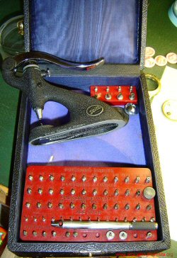

Set di cacciavitini da orologiaio con punte intercambiabili

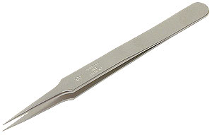

Le dita non si usano mai, tutto si prende e si inserisce con le pinzette, quindi un bel kit di pinzette antimagnetiche, consiglio le DUMONT

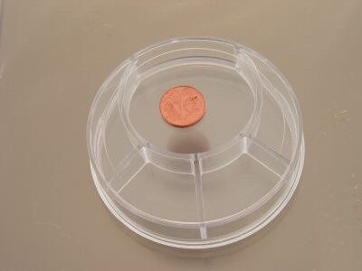

Per non spargere quà e là i componenti dell'orologio utilizziamo una apposita scatola, con divisori, sarà più facile rimontare viti e pezzi in ordine inverso.

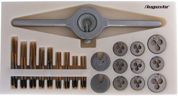

La filiera, per rifare i vari filetti

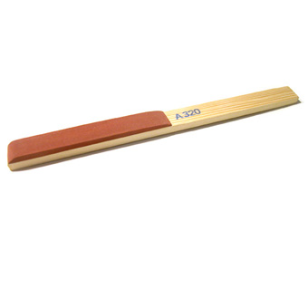

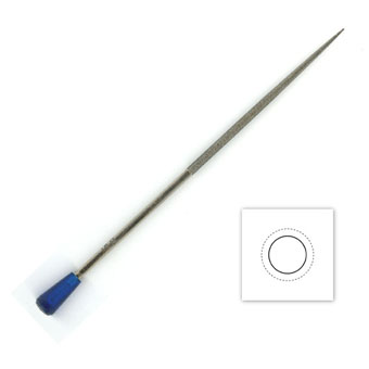

Limette varie

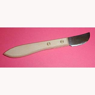

Cabrone, per lucidare e satinare

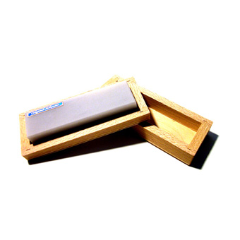

Affila cacciaviti da usare con la pietra ad olio

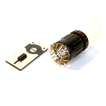

Ottocifre e equilibratore per bilancieri

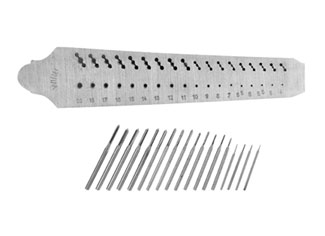

Punzoniera per rubini

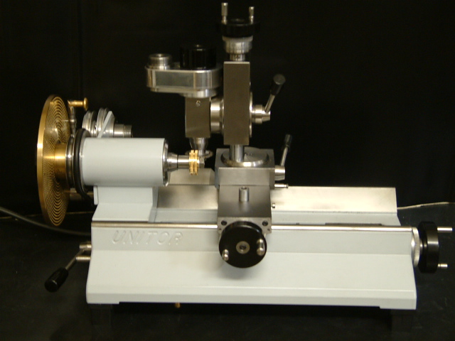

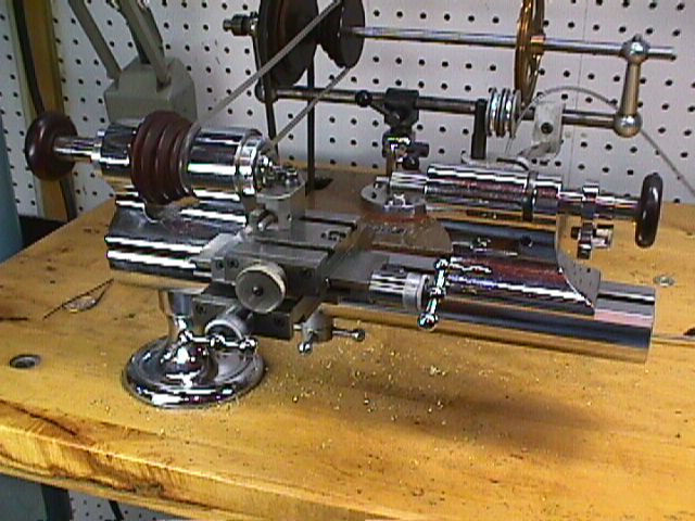

Infine, lui.. il mitico tornio e fresa, per la ricostruzione dei pezzi non più reperibili
Antico..
Moderno

Vorrei sapere se esiste alcun particolare tipo di tornio-fresa adatto alla costruzione di ingranaggi per orologi tipo pendolo ed eventualmente dove reperirlo. Grazie.
