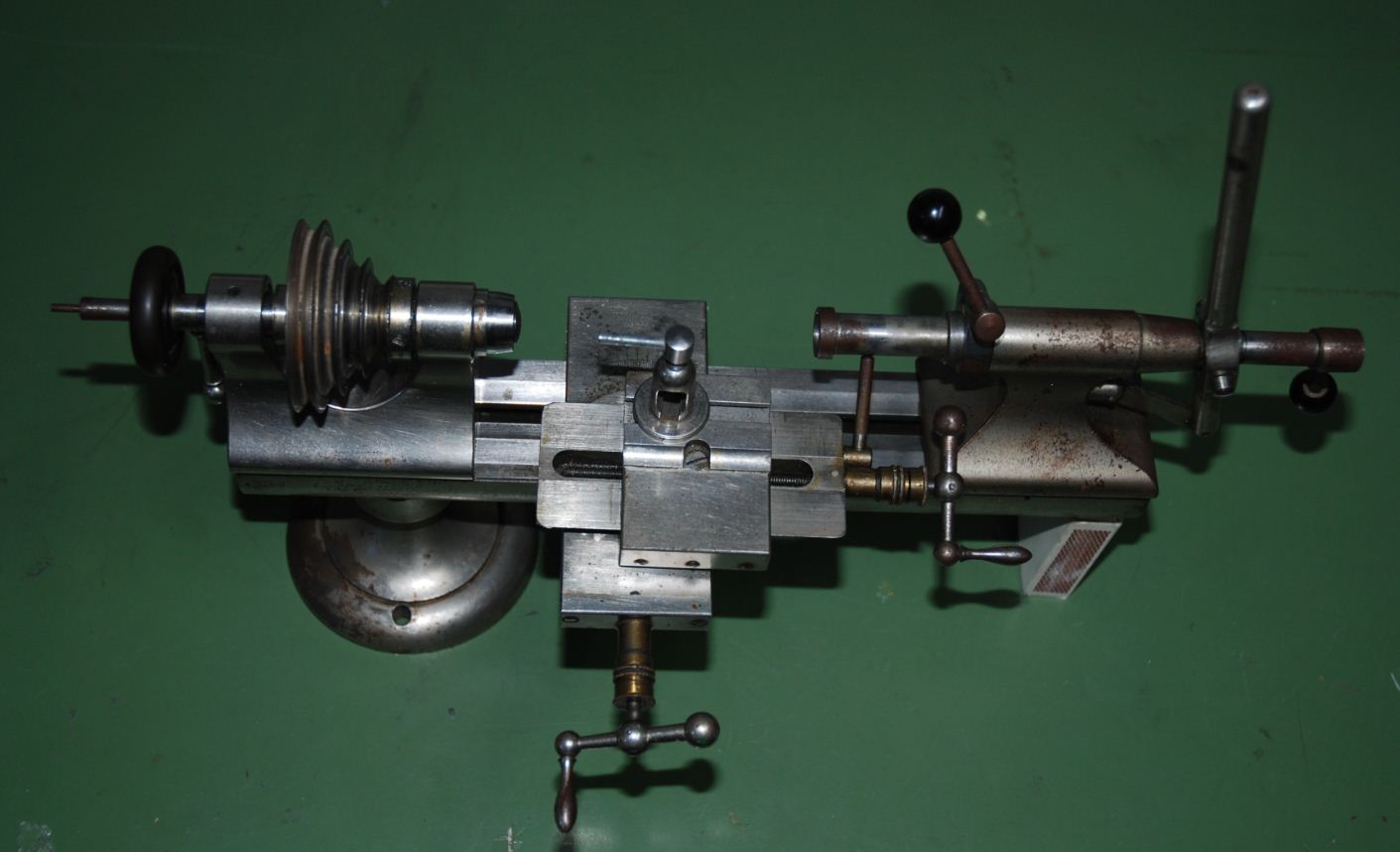

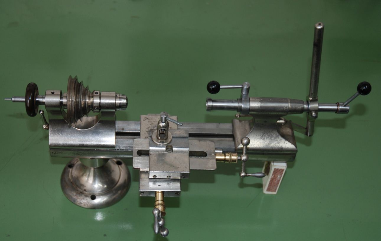

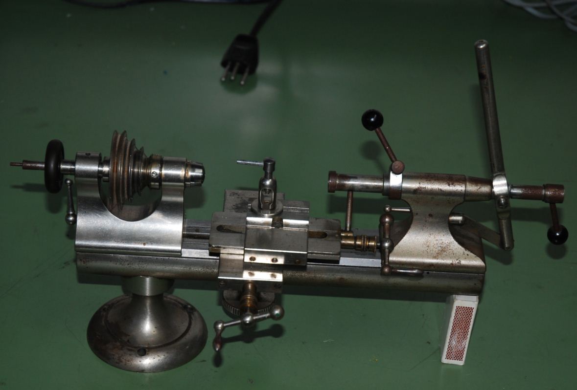

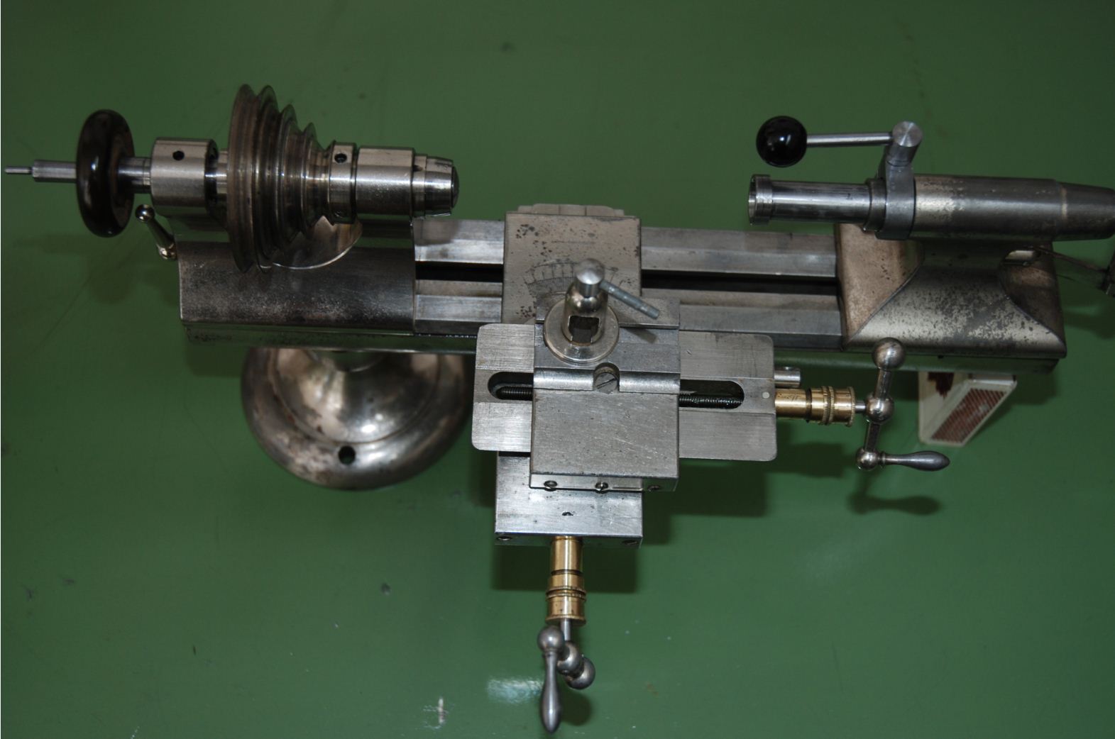

Ieri sera ho acquistato un tornio lorch_schmidt &co, senza pensarci su troppo.
ecco come si presentava:
questa mattina gli ho dato una pulita ed ecco il risultato:
ora la prima domanda é cosa me ne faccio?
1) lo tengo come un bel soprammobile
2) cerco pian piano di reperire gli accessori
3) Lo vendo e ne compro uno completo
4) vendo separatamente carro croce, contropunta per forare, ecc
la seconda invece é:

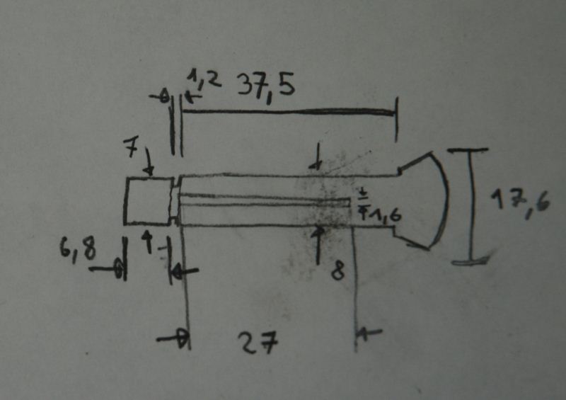

se decido di accessoriarlo con quale dicitura cerco le pinze (6 mm, 8 mm,ecc) nel disegno manca la lunghezza totale della pinza pari a 51.7 mm
sapete dirmi di che modello si tratta? quanto potrei ricavarne?

E' un bel tornio, se non ricordo male qualche giorno fa l'ho visto su ebay svizzero o tedesco.

E' un bel tornio,se vuoi usarlo devi corredarlo di motore elettrico con variatore di velocità.Sto sperimentando un motore per phone con variatore elettronico di velocità.Inoltre devi trovare le sue pinze da 8mm
Per il valore puoi fare riferimento alle vendite su ebay

Mi risulta difficile fare un paragone con ebay perché non ne trovo uno simile, il bancale sembra sullo stile di un tornio tipo WW ma il mio é più corto ed ha solo un "piede" di appoggio.
avevo guardato le pinze da 8mm ma sono più corte (ora mi accorgo di aver dimenticato nel disegno la lunghezza totale della pinza pari a 51.7 mm)
PS: per quel che riguarda il motore del phone ho qualche dubbio che possa funzionare, ma tienici informati sull'evolversi della situazione

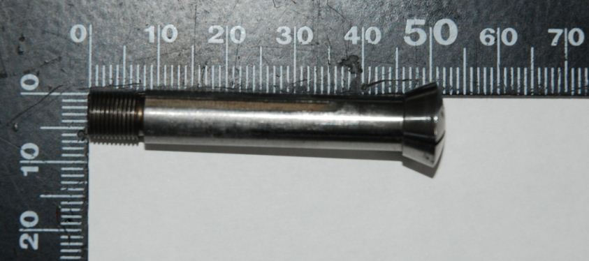

Se puoi fai una foto del tirapinze e di una pinza (se ce l'hai) con un righello. Posso chiedere in giro se qualche persona ce l'ha, poi ti giro il contatto.
Si ho una pinza e il tirapinze è il suo.le misure sono quelle del disegno.
Sto scrivendo dal cellulare, sono riuscito a fare l'up delle foto, ma non a copiare il link per problemi di visualizzazione.riesci a recuperarle? Altrimenti le posto settimana prossima.

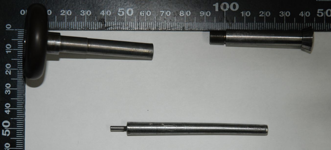

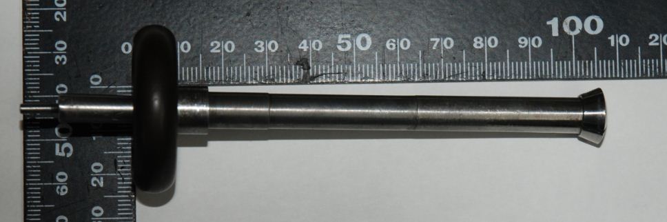

ecco le foto della pinza e del tirapinze:
l'inntesto conico mi da tutta l'impressione di essere stato costruito dal precedente proprietario con non so bene quale scopo.
Se vi avanzano pinze del genere scrivetemi in MP magari troviamo un accordo.
