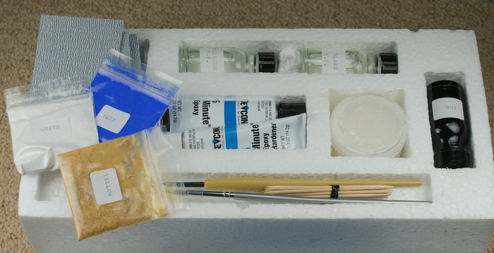

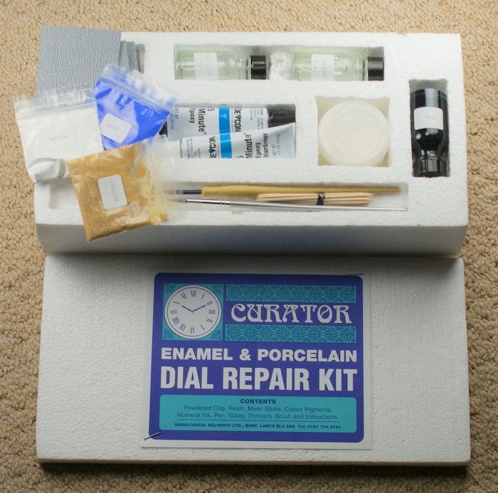

Faccio il punto della situazione sulla riparazione dei quadranti in ceramica.
Come collezionista la prima cosa odiosa che mi capitava era un bel orologio in vendita, ma miseriaccia con il quadrante sbeccato o rotto, il prezzo spesso allettante mi faceva propendere in ogni caso per l'acqusito nella speranza che in un futuro avrei potuto fare qualche cosa.
Non avendo trovato all' epoca informazioni ma "forte" di anni di esperienza nel modellismo sia statico che dinamico ho tentato con vari metodi che si possono riassumere almeno in 3 tipologie.
1° Polvere di ceramica o stucchi bianchi per muri.
E' un lavoro difficile, bisogna essere pazienti e provare e riprovare fino ad affinare la tecnica e materiali, spesso necessita anche un velo di vernice trasparente per compattare il tutto.. altrimenti va via con l'acqua..
Qui trovi le mie prime esperienze, ti assicuro dopo ore e ore di prove.. :shock:
http://www.orologiko.it/forum/viewtopic.php?t=1941
http://www.orologiko.it/forum/viewtopic.php?t=3586
2° Le 4 polverine a caldo
Molto più facili da gestire del metodo 1 e non necessita di altri interventi se non la lucidatura della parte trattata, robusta riparazione resiste a tutto, duro come il resto del quadrante, anche lavabile!
Con un pò di pratica si ottengono risultati stupefacenti.
Qui ne ho parlato:
http://www.orologiko.it/forum/viewtopic.php?t=12547
3° Resine e ossidi
Sicuramente la perfezione in assoluto al momento, anche in questo caso bisoga fare pratica e acquistare parecchi ossidi per trovare il giusto colore miscelandoli. Ad occhio nudo ( se fatto bene ) non è possibile capire se è stato riparato, forse l'unico modo è un controllo con una lamapda UV ( quella per vedere se i soldi sono falsi.. ) questo la dice lunga sulla qualità della riprazione.
Di contro c'è, il costo elevato dei materiali e comunque bisogna fare pratica per ottenere risultati da urlo.
Posso consigliare un Kit, poi se siete astuti scoprirete cosa utilizzare per non comperare più il Kit, io non posso (e voglio) parlarne in quanto è un metodo utilizzato in un corso di una scuola e non intendo penalizzarla, in ogni caso il corso è il corso dove vengono spiegate tutte le tecniche affinate in anni di studi, ve lo consiglio caldamente, qualche forumista è andato è sono rimasto basito dai lavori che ha fatto.
Il corso è alla Scuola di Orologeria di Torino, trovate in alto la parte del forum con indirizzi.
In ogni caso il kit di resine e ossidi è questo e lo trovate in rete..
