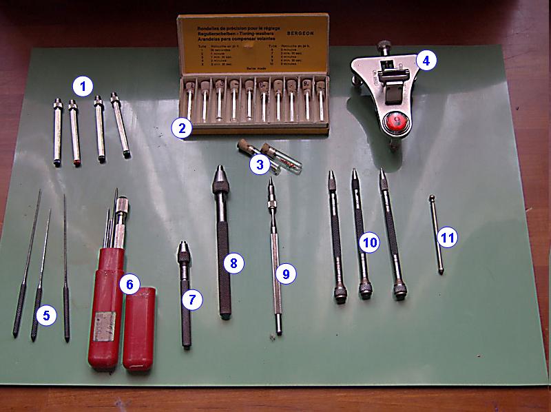

Lista utensili figura 1:
1 – Leva sfere per orologi da polso (Presto manico nero, Rif Bergeon n.30636-1)
2 – come 1
3 – Leva ruote, razze dispari (Presto manico blu, Rif. Bergeon n.30636-3)
4 – Leva sfere per orologi da tasca
5 – coperchio cestello in rete
6 – piccolo cestello in fitta rete utilizzato per il lavaggio degli incablok e particolari molto piccoli
7 – Punzoniera Platax Bergeon 2677. Per togliere l’asse del bilancire
8 – Punzoni per Platax Bergeon 2677
9 – Punzone a molla per togliere le assi bilanciere con la normale punzoniera.
10 – Punzone con tacche utilizzato per raddrizzare le razze dei bilancieri.
11 – Porta movimenti per orologi da polso (Rif. Bergeon n. 4039)
12 – Leva plateau per orologi da tasca
13 – Due leva plateau per orologi da polso (Rif. Bergeon n.2810)
14 – Come 13 (nuovo, mai usato)
15 – Ottocifre per controllo planarità bilanciere
16 – Ottocifre a lira per controllo planarità bilanciere (Rif. Bergeon/Bradux n.5896)
17 – Leva sfere per orologi grandi (Rif. Bergeon n.5031)
18 – Leva virole (Rif. Bergeon n.5430), ottimo anche come leva sfere piccole
19 – Utensili di misure diverse, per inserire spirali su l’asse e per girare le virole.
20 – Leve economiche per girare le virole nei bilancieri da sveglia.

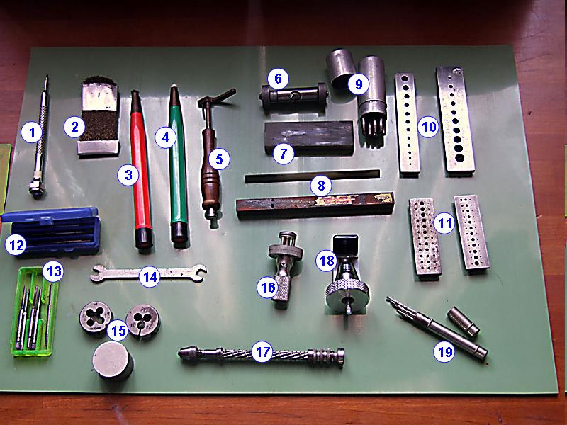

Lista utensili figura 2:
1 – Morsetti contenenti alesatori molto fini ( 4 misure) usati spesso per alesare foro cannello sfere secondi.
2 – Assortimento di rondelle di precisione per equilibratura bilancieri (Rif. Bergeon n.30131)
3 – tubetti contenenti rondelle fuori misura assortimento
4 – Equilibratore bilancieri – Bergeon n. 2802
5 – Allargatoi Bergeon con manico rotondo zigrinato
6 – Confezione con morsetto porta alesatori e alesatori assortiti varie misure
7 – Morsetto
8 – Fresa Bergeon per canotti e piedini quadranti.
9 – Morsetto Bergeon per viti bilanciere
10 – Frese Bergeon per viti bilanciere
11 – Utensile con pietra per pivot asse bilanciere.
Lista utensili figura 3:
1 – Utensile per togliere e applicare barrette a molla – punta a forchetta.
2 – Grattabugia di filo in ottone (Rif. Bergeon n.2272)
3 – Grattabugie in ottone (Rif. Bergeon n.2834) con ricambi
4 – Grattabugie in fibra di vetro (Rif. Bergeon n.2834C) con ricambi
5 – Utensile per stemperare/violettare piccoli pezzi (viti,mollette,…)
6 – Utensile per affilatura cacciaviti (Rif. Bergeon n. 2461)
7 – Pietre (piana e triangolare) Arkansas (grana fine) per affilare
8 – Pietra d'India (grana media) per affilare
9 – Assortimento punzoni piani forati.
10 – Tasselli in acciaio con fori grandi ( chiamati anche chiodaie)
11 – Tasselli acciaio 36 fori (Rif. Bergeon n.1902)
12 – Maschi per filettare serie di 3
13 – Maschi per filettare (ass.)
14 – Piccola chiave auto costruita per viti svasate delle sveglie.
15 – Filiere
16 – Morsa forata per alesaggio sfere (Rif. Bergeon n.2676)
17 – Trapano elicoidale
18 – Utensile per stringere frizione rocchetto minuti.
19 – Assortimento punte fini per trapano.

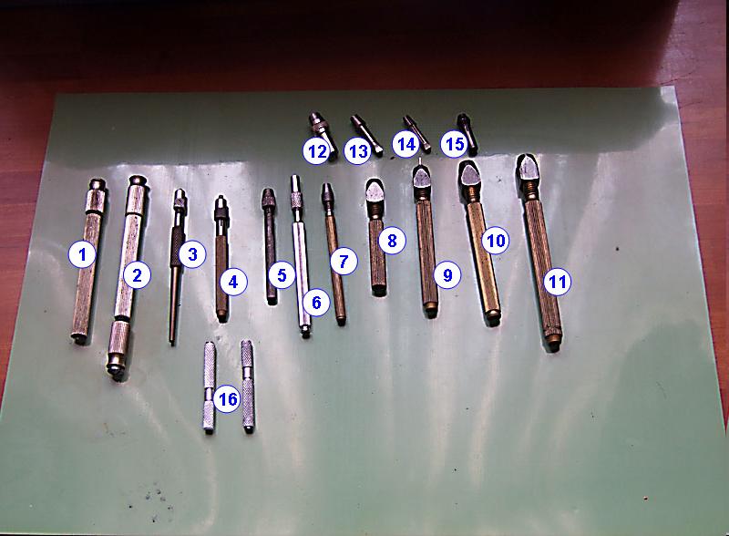

Lista utensili figura 4:
Questa è solo una serie di diversi morsetti piccoli e medi utilizzati per vari lavori. Quelli più piccoli con struttura di alluminio (n.16) gli utilizzavo per gli alberini di carica (tiges) dopo averli tagliati a misura, per molarli su pietra e inserire la corona di carica.

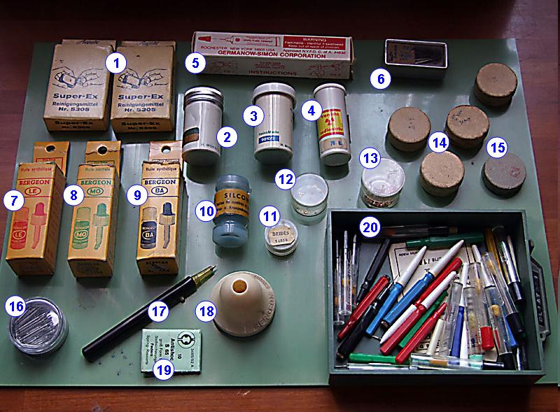

Lista utensili figura 5:
1 – Super –ex 5305 – tipo Rodico Bergeon 6033
2 – Olio Moebius 9010-5
3 – Olio Moebius 9030-5
4 – Pasta Radium per luminosità lancette
5 – Colla per vetri
6 – assortimento fili acciaio per mollette
7 – Olio Bergeon n.5389
8 – Olio Bergeon n.5390
9 – Olio Bergeon n.5388
10 – Grasso al silicone per ruotini di carica e molle.
11 – Assortimento brides
12 – Mollette assortite per sistemi antiurto bilanciere
13 – Piedini in rame per quadranti misure assortite
14 – Rondelle talco (sotto quadrante)misure piccole e medie
15 – Rondelle talco misure grandi per orologi da tasca
16 – Assortimento barrette a molla fini con ripresa
17 – Oliatore automatico Bergeon n. 2719-2A
18 – Base per oliatore automatico Bergeon frizione rocchetto minuti.
19 – Assortimento mollette antishock
20 – Oliatori semplici varie misure e punte ricambio per automatico.

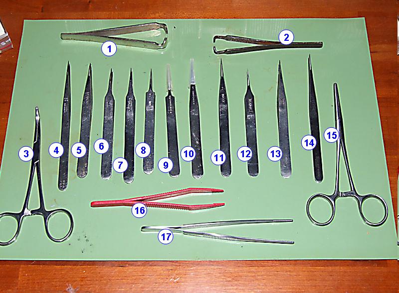

Lista utensili figura 6
1 – Pinzetta K per togliere sfere sveglie grandi
2 – Pinzetta K per togliere sfere sveglie piccole
3 – Pinza chirurgica curva (vari lavori)
4 – Pinzetta SS stainless non magnetic “Viola Italy”
5 – Pinzetta 3 stainless non magnetic 2 Titanus”
6 – Pinzetta 2 rustless steel “Rubis”
7 – Pinzetta 2 inox “Dumont”
8 – Pinzetta 5 inox “Viola”
9 – Pinzetta 5 carpenter “Titanus”
10 – Pinzetta 1 carpenter “Titanus”
11 – Pinzetta 3 inox “Titanus”
12 – Pinzetta 5 inox “Titanus”
13 – Pinzetta 1 inox “Viola Italy”
14 – Pinzetta inox (anonima)
15 – Pinza chirurgica dritta (vari lavori)
16 – Pinzette in plastica per cambio pile orologi
17 – Pinzetta stainless SRS 300 “Chimo”
Come utilizzavo le varie pinzette:
Le pinzette n. 6 – 7 - 13 per lavori su svegliette
Le pinzette n. 4 – 5 (non magnetiche) per particolari lavori
Le pinzette n. 8 – 9 – 12 per spirali
Le pinzette n. 10 – 11 – 14 per ponti e ruotismo
Le pinzette n. 1 – 2 per togliere le sfere svegliette e orologi tasca.
La pinzetta n. 16 per togliere ed inserire le pile a bottone
La pinzetta n. 17 molto robusta, per lavori più grossi
Le pinze n. 3 – 15 essendo anche bloccanti per lavori interni movimenti di pendole.
