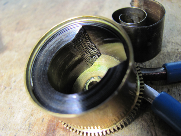

Molla rotta da "allineati e coperti".
MessaggioInviato: martedì 15 maggio 2012, 15:15
Iscritto il: giovedì 1 dicembre 2011, 13:31
Messaggi: 223
Località: Foiano della Chiana (AR)
La rottura della molla come nella foto allegata per me rimane un mistero ma per lo meno è stata una rottura ordinata e.... nessun danno ai ruotismi della parigina. :grin:
Frenesia
Se funziona quanto basta non toccar se no si guasta (da Eraldo)
MessaggioInviato: martedì 15 maggio 2012, 17:24
Messaggi: 2434
Località: Brunate
Provincia: Como
Ciao, è una rottura "fragile" del metallo quasi sicuramente la molla ha fatto un bel bagnetto nella benzina
qui trovi disastri simili al tuo
http://www.orologiko.it/forum/viewtopic ... le+benzina
http://www.orologiko.it/forum/viewtopic.php?t=16484
qui c'è un disastro analogo che ho per le mani (seconda e terza fotografia), non ho avuto ancora il coraggio di smontare il movimento 8-)
http://www.orologiko.it/forum/viewtopic ... t=junghans
qui si parlava della pulizia dei carrilon, in particolare delle molle e dei pettini, ho parlato della rottura fragile da idrogeno (penultimo post della pagine)
http://www.orologiko.it/forum/viewtopic ... c&start=45
saluti
Giovanni

Ti ringrazio per la panoramica fotografica che mi hai offerto e per la disamina delle probabili cause della rottura della molla.
